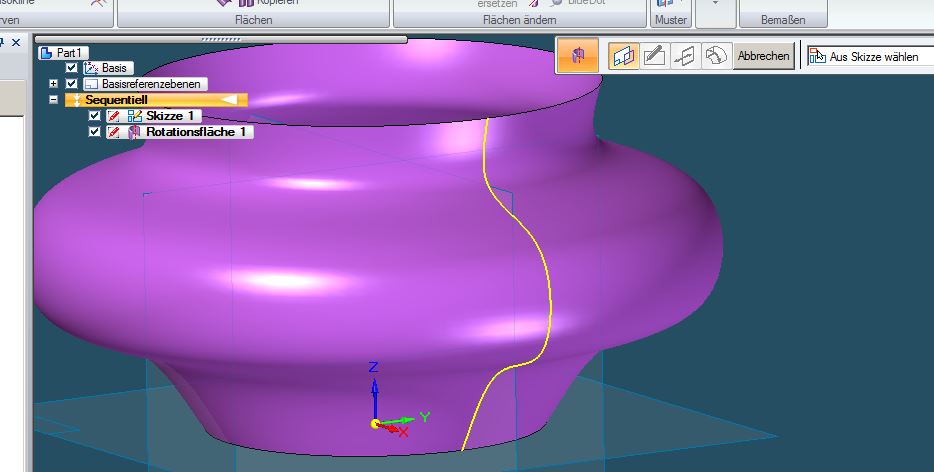

Hallo Leute!
Ich brauche aus einem .dxf eine Kurve (spline) für ein 3D-Rotations-Modell, in weiterer Folge soll daraus eine Zeichnung entstehen --> wie geh ich das an?
Lg
Bernhard

erstellt am: 11. Apr. 2016 13:48    Editieren oder löschen Sie diesen Beitrag!  <-- editieren / zitieren -->   Antwort mit Zitat in Fett Antwort mit kursivem Zitat    Unities abgeben: 1 Unity (wenig hilfreich, aber dennoch)2 Unities3 Unities4 Unities5 Unities6 Unities7 Unities8 Unities9 Unities10 Unities Nur für berni576 10 Unities + Antwort hilfreich
Original erstellt von berni576:
Möglichkeit 1:
Gewünschte Geometrie in der Draft-Umgebung (importiert aus dxf) markieren -> STRG+c -> Part-Umgebung öffnen -> Skizze anlegen -> STRG+v -> Dann die Geometrie nach deinen wünschen positionieren und dann damit machen was du brauchst!
Möglichkeit 2:
Die dxf direkt in die Part-Umgebung importieren! -> Das geht über den Importassistent, einfach dort die Partumgebung als Ziel des Importes wählen...
Sollte machen was du willst...

erstellt am: 11. Apr. 2016 13:50    Editieren oder löschen Sie diesen Beitrag!  <-- editieren / zitieren -->   Antwort mit Zitat in Fett Antwort mit kursivem Zitat    Unities abgeben: 1 Unity (wenig hilfreich, aber dennoch)2 Unities3 Unities4 Unities5 Unities6 Unities7 Unities8 Unities9 Unities10 Unities Nur für berni576 10 Unities + Antwort hilfreich
Hallo Bernhard,
wenn die DXF Datei die Kurve als 3D Modell enthält, dann sollte es mit ST8 so gehen:
Du wählst die DXF-Datei aus, aktivierst dann in den Importoptionen die Option Volumenkörper importieren und liest die Datei ein.
Markus Gras

erstellt am: 11. Apr. 2016 13:55    Editieren oder löschen Sie diesen Beitrag!  <-- editieren / zitieren -->   Antwort mit Zitat in Fett Antwort mit kursivem Zitat    Unities abgeben: 1 Unity (wenig hilfreich, aber dennoch)2 Unities3 Unities4 Unities5 Unities6 Unities7 Unities8 Unities9 Unities10 Unities
Danke für die schnellen Antworten!
habe jetzt ein .dwg file erhalten, sollte aber kein Problem sein.
Hab den Spline jetzt in der Part-Umgebung... und jetzt diese Kurve rotieren lassen? aber wie?

erstellt am: 11. Apr. 2016 14:11    Editieren oder löschen Sie diesen Beitrag!  <-- editieren / zitieren -->   Antwort mit Zitat in Fett Antwort mit kursivem Zitat    Unities abgeben: 1 Unity (wenig hilfreich, aber dennoch)2 Unities3 Unities4 Unities5 Unities6 Unities7 Unities8 Unities9 Unities10 Unities
Schon Erledigt!
Dankeschön!

erstellt am: 11. Apr. 2016 14:35    Editieren oder löschen Sie diesen Beitrag!  <-- editieren / zitieren -->   Antwort mit Zitat in Fett Antwort mit kursivem Zitat    Unities abgeben: 1 Unity (wenig hilfreich, aber dennoch)2 Unities3 Unities4 Unities5 Unities6 Unities7 Unities8 Unities9 Unities10 Unities Nur für berni576 10 Unities + Antwort hilfreich
Ich nehme mal an du hast den Spline jetzt in einer Skizze, dann erzeugst du eine Fläche im Menue Flächenmodellierung mit Rotation, gibst eine Rotationsachse an und rotierst den Spline.
