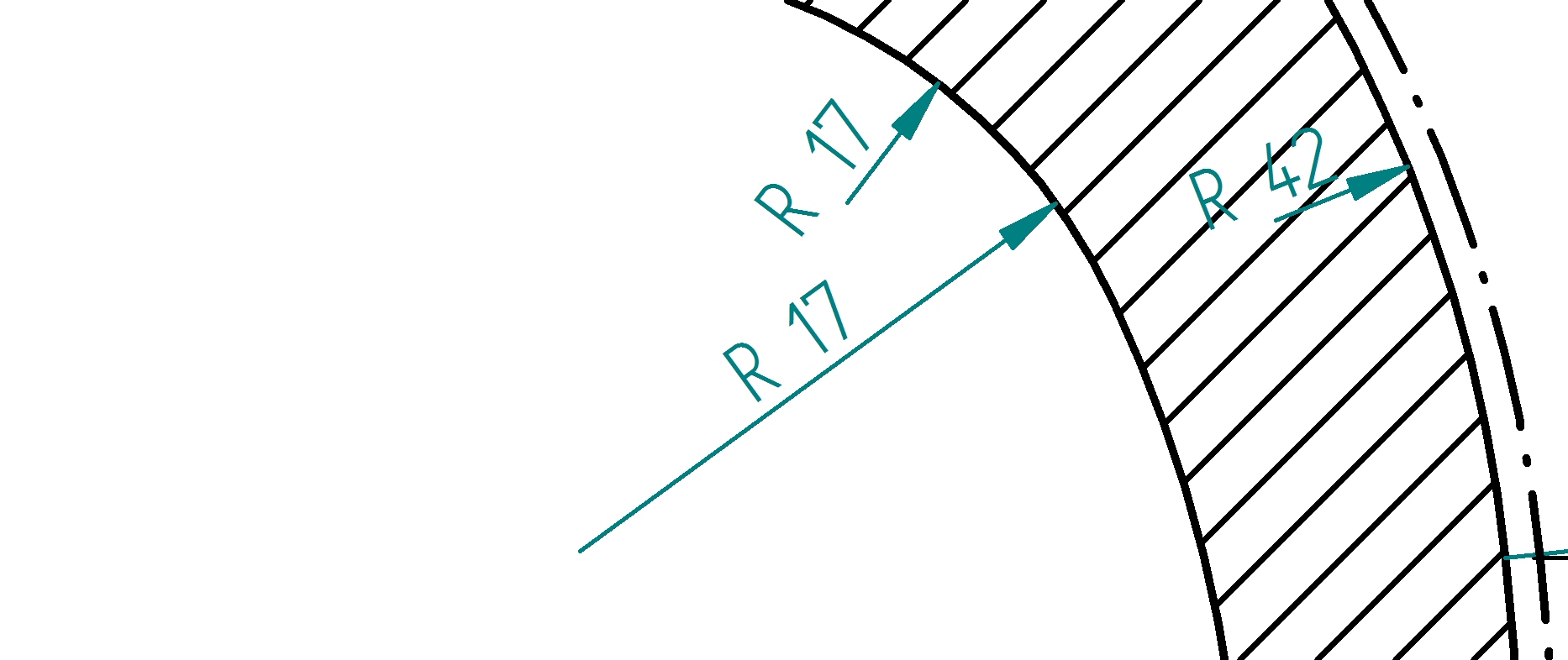

Hallo Jungs,
ich habe vor einiger Zeit (Glaube mit ST5) ein paar Zeichnungen gemacht. In diesen habe ich Radien eingezeichnet und es war mir möglich, die Maßlinie vom Bohrungsmittelpunkt zu entfernen und kürzer zu ziehen. Ich hoffe ich habe mich verständlich ausgedrückt.
Nun meine Frage. Geht dies mit ST8+ nicht mehr? Wurde das Feature hinter einer Option versteckt? Oder war es gar ein Bug und kein Feature welches entfernt wurde?
Freundlich Grüße
wolha

soweit ich mich jetzt erinnern kann ist das ein Bug in der ST8, der mit einem der nächsten MPs behoben sein sollte.
In der Zwischenzeit hilft Dir da nur das abknicken des Radiusmaßes

Du kannst natürlich die Zickzacklinie auch so erzeugen, das man sie nicht sieht.
