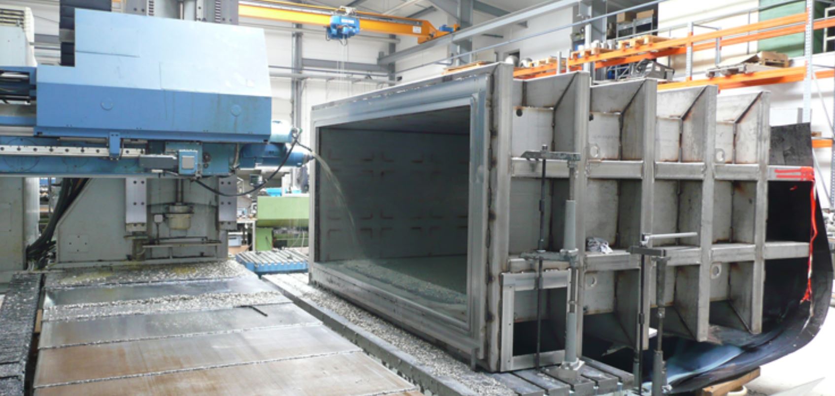

wir möchten einen großen Vakuumbehälter bauen. Er sollte ca. 1500*1500*2000 mm groß werden.
Kann mir eventuell jemand sagen ob eine Wandstärke von 15 mm ausreichend ist? Und kann man das vielleicht auch in St 8 simulieren?

Ob die Wandstärke des Behälters ausreicht hängt vom beaufschlagten Unterdruck im Behälter, der Geometrie des Behälters und dem Material ab!
Im Anhang hab ich Dir ein kleines Video hochgeladen was einen Ansatz für dein Vorhaben zeigt...
Hilft das??

ich halte die Wandstärke von 15 mm für zu klein. Die Verformungen werden im Millimeterbereich liegen. Entweder aufdicken oder noch besser Rippen aufschweißen. Simulation ist für den Überschlag in Ordnung. Da wir uns mit dem Druck immer irgendwo bei 10E-7 ... 10E-9 mbar bewegen rechne ich mit 1 bar Druck auf die Flächen. Beim letzten Kessel hatte ich während des Messens mit der Messur nachgerpüft und die Wandverformung stimmte mit der Simu ganz gut überein.
Hast du dynamischen Abpumpbetrieb oder ist das eher als statisch anzusehen?

15 mm Wandstärke ist ohne Rippen viel zu klein. Besonders wenn eine große Tür vorgesehen ist, dann hebt sich bei einer zu großen Verformung die Türdichtung ab.
Ich habe mal ein Bild (aus dem Internet) angehangen wie in etwa dein Konzept aussehen könnte.
MfG Wolfen
