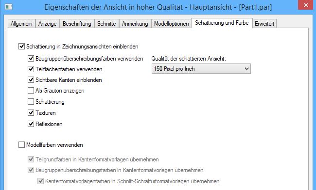

Frohes, erfolgreiches und Gesundes 2016 wünsche ich allen.
Aber auch in diesem Jahr sind die Probleme mit SE nicht geringer.
Ich hab eine ganz einfache Baugruppe mit ca 20 Teilen.
Die wollte ich gerne als schattierte Ansicht auf der Draft haben.
Beim Erstellen sah es noch ganz Normal aus.
Aber als ich die Zeichnung drucken wollte ging nichts mehr.
Hat ewig gedauert bis der Drucker einen Teil der Zeichnung dann schließlich gedruckt hat.
Auch über den pdf Umweg, also pdf erzeugen und die dann drucken gibt es Probleme.
Sobald ich in SE auf "Speicher als" gehe und OK sage, dauert es ca 15 Minuten bis das pdf erzeugt wird.
Das pdf wird mir dann richtig angezeigt aber auch nur halb gedruckt.
Was kann ich machen?

Wieviel dpi hast du beim pdf export eingestellt?! Da gibts doch Optionen, bin grad nicht vorm Rechner...
Das der Drucker eine korrekte pdf nur zur hälfte druckt muss nicht unbedingt ein SE-Problem sein, oder??
PS: Kannst mal ein Bildchen der abgeleiteten ASM hochladen, nur so aus Interesse...

Ich habe in den Ansichten 100 dpi eingestellt, weniger geht nicht.
Hochladen darf ich das leider nicht.
Ist eine Baugruppe mit wenig Teilen.
Aber warum dauert der Export in pdf und auch zum Drucler so lange.
Ich sehe das Problem bei SE, Der Drucker druckt Fotos und andere pdf ohne Probleme.

Ich verwende den SE Internen pdf Erzeuger (gswin32c.exe).
Nachdem ich 100 dpi eingestellt habe ist das pdf 2,5 MB, vorher war es größer.

Mach doch mal einen Screenshot der Einstellungen wenn du einen Rechtsklick auf deine abgeleitete ASM in der Draft machst und auf die Registerkarte "Schattierung und Farbe" gehst. Würde mich interessieren was du da eingestellt hast!?

erstellt am: 07. Jan. 2016 14:43    Editieren oder löschen Sie diesen Beitrag!  <-- editieren / zitieren -->   Antwort mit Zitat in Fett Antwort mit kursivem Zitat    Unities abgeben: 1 Unity (wenig hilfreich, aber dennoch)2 Unities3 Unities4 Unities5 Unities6 Unities7 Unities8 Unities9 Unities10 Unities
So...

Was_ist_denn_da_bei_Dir_eingestellt.wmv
Original erstellt von focko:
So...
Im Bild im Anhang siehst du meine Einstellungen, sollte die Originalen sein! -> Dürfte zwar keinen Unterschied (zumindest keinen so Performancelastingen wie du ihn beschreibst) machen, aber ändert sich was wenn du das so einstellst?!

erstellt am: 07. Jan. 2016 15:17    Editieren oder löschen Sie diesen Beitrag!  <-- editieren / zitieren -->   Antwort mit Zitat in Fett Antwort mit kursivem Zitat    Unities abgeben: 1 Unity (wenig hilfreich, aber dennoch)2 Unities3 Unities4 Unities5 Unities6 Unities7 Unities8 Unities9 Unities10 Unities
Die Schattierungseinstellungen haben nur die Farbe etwas verändert.
Pdf erzeugen dauert immernoch ewig.
Der VeloDrucker hat bei mir auch 600dpi.
Focko
Mach da mal weniger zum testen, verbessert sich was?!

So, der erste Versuch mit 600 dpi ist durch.
Hat ca 15 Minuten gebraucht.
Jetzt starte ich den Versuch mit 150 dpi.

Ok, mit 150 Dpi hat es noch  4 Minuten gebraucht.
Das ist mir aber auch noch zu langsam.
Reichen 150 Dpi denn überhaupt?
Hmmmm es hängt also offensichtlich mit dem Velocity-Drucker zusammen... -> Du kannst da ja noch andere Einstellungen verändern und testen ob es da einen gibt der die Auswirkungen auf die Geschwindigkeit verursacht...
Ja das ist schon etwas lang um ein pdf zu erzeugen, ich hatte das Problem so noch nie! -> Entweder es ging nicht dann habe ich getan was ich Dir empfohlen habe oder es hat ohnehin funktioniert!
Ob 150dpi reichen musst du selbst am Ergebnis beurteilen!
Langsam bin ich mit meinem Latein am Ende...
Du könntest Dir einen alternativen pdf-Drucker herunterladen z.B. den pdfCreator... -> Mit dem müsstest du die pdf auch direkt aus der Draft heraus drucken können...
