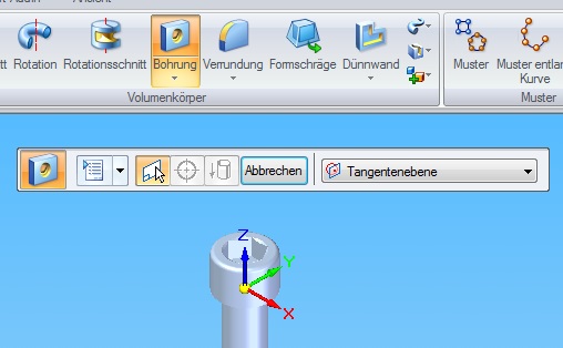

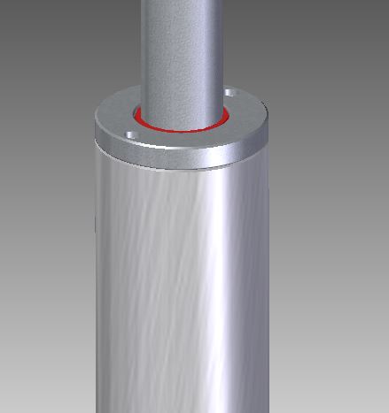

Ich möchte eine Gewindebohrung Tangential auf einen Zylinder Erstellen.
(Dient zur Sicherung)
Wie bekomme ich eine Tangentiale Ebene auf den Zylinder, und wie kann ich die Bohrung bemßen.
Paralle Ebene mit Abstand klappt. Kann darauf auch mein Formelement erstellen.
Aber irgendwie bekomme ich die Beziehungen nicht gebacken.
Besten Dank
Grüße Markus

hallo Markus,
es gibt eine neue Tangentenebene, die du mittels Winkel einstellen kannst.
Das Zentrum der Bohrung gebe ich auch eine der Basisachsen, die sind immer mittig.
Mfg Stefan

Hallo Stefan,
wo finde ich den Befehl Tangentenebene?
Was verstehst du als Basisachse? Die Referenzachse?
Sorry für meine besch. Fragen.
Markus

erstellt am: 24. Sep. 2015 08:20    Editieren oder löschen Sie diesen Beitrag!  <-- editieren / zitieren -->   Antwort mit Zitat in Fett Antwort mit kursivem Zitat    Unities abgeben: 1 Unity (wenig hilfreich, aber dennoch)2 Unities3 Unities4 Unities5 Unities6 Unities7 Unities8 Unities9 Unities10 Unities Nur für Markus Stoll 10 Unities + Antwort hilfreich
Hallo Markus,
anbei ein Bild, was damit gemeint ist.
Mfg Stefan

erstellt am: 24. Sep. 2015 08:39    Editieren oder löschen Sie diesen Beitrag!  <-- editieren / zitieren -->   Antwort mit Zitat in Fett Antwort mit kursivem Zitat    Unities abgeben: 1 Unity (wenig hilfreich, aber dennoch)2 Unities3 Unities4 Unities5 Unities6 Unities7 Unities8 Unities9 Unities10 Unities
Hallo Stefan,
danke, aber ich möchte in einer asm das Formelement platzieren.
Part bekomm ich hin
Markus
