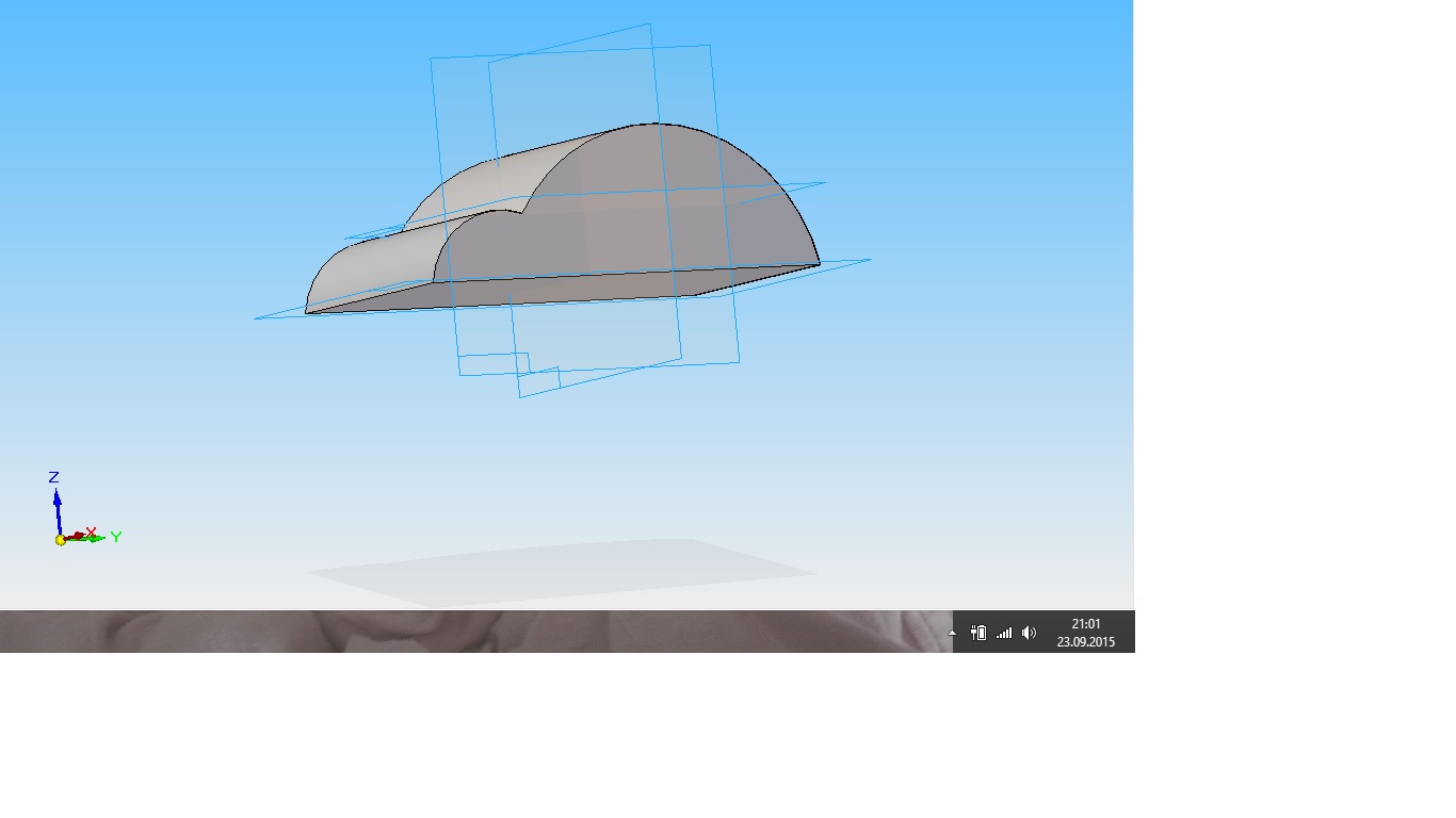

Hallo zusammen, ich muss für die Uni einen Körper in Solid Edge erstellen, der später gefräst werden soll. Der Körper ist der den ich hochgeladen habe, siehe Bild. Da ich das Programm erst seit heute nutze kenne ich mich nicht aus.
Der Körper muss vom Boden so ausgeschnitten werden das überall die Wandstärke 3mm ist. Er muss also hohl sein. Ich weiss nicht wie ich das machen soll.
Ich hoffe ihr könnt mir helfen.
LG
Muamer

Du brauchst nur den Befehl "Dünnwand" dazu benutzen.
Die untere Fläche definierst Du dabei im 2. Schritt als offen.
Fertig!

Hey, danke vielmals an alle. Habe es nachgelesen und hinbekommen. Ne einfache Sache wenn man weiss wie^^
