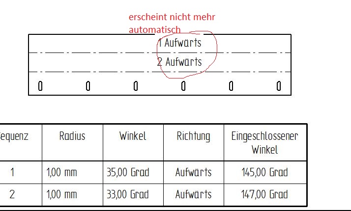

Hallo ,
nach dem ich jetzt auch auf ST8 unterwegs bin sind einige Einstellungen verloren gegangen.
Wenn ich eine Abwicklung im Draft Anzeigen lasse stand bei mir früher immer hinter der Zahl auch die Richtung der Biegung. Ich hatte das auch selber so eingerichtet. Nur leider weiß  ich jetzt nicht mehr wie!   Kann mir da jemand helfen?
Danke und Gruß Micha

also ganz verstehe ich es nicht, denn die INfos Up/Down, bzw. nach Oben/nach Unten kommen bei mir auch bei der ST8 wie gehabt.
IMHO liegt es ja in der Templatedatei, wo das definiert wird.
Aber schau mal in die Optionen unter Anmerkung.
Da findest DU im unteren/mittleren Bereich die Zeichenfolgen für Biegungen nach Oben und Unten

Das blöde ist das bei mir einiges weg ist. Meine ganzen gespeicherten Texte zum Beispiel.
und halt die Bezeichnung der Richtung  in der Abwicklung.
Im Bild habe ich sie selber eingefügt. Es soll aber wieder Automatisch eingetragen werden.
Gruß Micha

das sind die Einstellungen Deiner Biegetabellen
Die sind in der DraftBend.txt abgelegt.
Ich hoffe doch stark, dass Du die in einem persönlichen Ordner liegen hast, und nicht einfach nur die Standardfiles im Installationsverzeichnis genommen hast.
Denn die sind durch die Deinstallation der ST7 gelöscht worden.
Einstellungen, Tabellen, Datenbanken (Material, Holes, etc.) gehören einfach nicht in den Systemordner, sondern immer entweder auf den Server oder zumindest in ein persönliches SE Verzeichnis am Rechner.
Diese kann ich in jeder Version weiter verwenden und habe sofort immer wieder meine persönlichen Templates, Listen und Einstellungen.

Vielen Dank erstmal. Ich habe zwar jetzt schon Feierabend aber ich werde es gleich am Montag probieren. Meine Daten liegen alle auf den Server. Es fehlen ja auch nicht alle Daten.  Es wurde aber vor dem Update eine Kopie gemacht. Werde dort auch noch mal nach der Datei suchen.

Dann sollte nichts geschehen können.
Ev. hast Du die Pfade für die Dateiablagen noch nicht richtig gesetzt.
