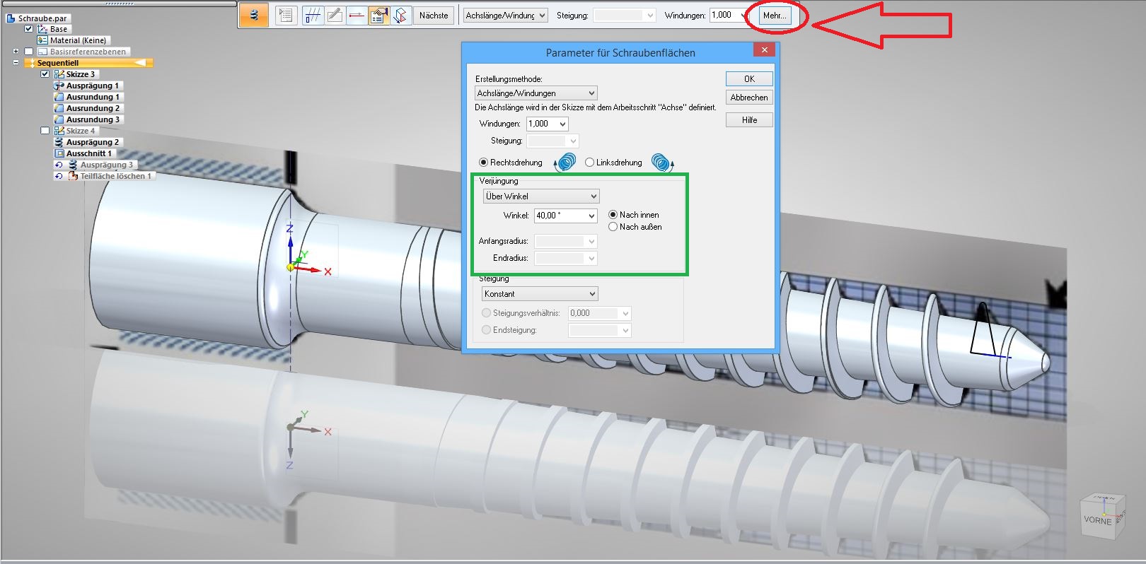

ich habe ein Problem mit dem Erstellen eines konischen Gewindes. Wie in dem Bild "Optimaler Verlauf" zu sehen ist bleibt der Außendurchmesser der Schraube immer gleich. Nur die Höhe der Gewindeflanke ändert sich. Am Schraubenkopf soll das Gewinde letztendlich verschwinden. In meinem Versuch (Bild "Test") habe ich das leider nicht so hinbekommen. Ich habe eine Skizze sowie eine Rotationsachse erstellt und dann mit "Schraubenfläche" unter dem Punkt "Hinzufügen" das Gewinde erzeugt. Allerdings verschwindet die Flanke dabei immer mehr im Kern, weil die Skizze in den Kern hineinragt.
Wäre super,wenn mir jemand helfen könnte

erstellt am: 10. Jul. 2015 09:25    Editieren oder löschen Sie diesen Beitrag!  <-- editieren / zitieren -->   Antwort mit Zitat in Fett Antwort mit kursivem Zitat    Unities abgeben: 1 Unity (wenig hilfreich, aber dennoch)2 Unities3 Unities4 Unities5 Unities6 Unities7 Unities8 Unities9 Unities10 Unities Nur für beni09 10 Unities + Antwort hilfreich
Schraube.par
Schraube.x_t
Original erstellt von beni09:
Wäre super wenn du schreiben könntest welche Version von SE du nutzt!
Im Anhang findest du die in SE ST7 modellierte Schraube sowie das Part auch als CAD-neutralen Parasolid-File falls du eine ältere Version nutzt. Ein Bildchen habe ich auch eingefügt...
Gescheitert bist du glaub ich mal an dem das du beim Befehl "Schraubenfläche" keine Steigung verwendet hast...
Hilft das??

erstellt am: 10. Jul. 2015 09:57    Editieren oder löschen Sie diesen Beitrag!  <-- editieren / zitieren -->   Antwort mit Zitat in Fett Antwort mit kursivem Zitat    Unities abgeben: 1 Unity (wenig hilfreich, aber dennoch)2 Unities3 Unities4 Unities5 Unities6 Unities7 Unities8 Unities9 Unities10 Unities
Hey Zeitbeisser,
danke für deine Antwort.
Ich verwende ST4 als Studentenversion. Kann es vielleicht daran liegen, dass ich deshalb die Parasoliddatei nicht öffnen kann? Es heisst, ich soll prüfen, ob ich die richtige Version oder Lesezugriff habe.
Eine Steigung habe ich angegeben. Die war 3,3mm. Damit habe ich auch rumgespielt. Das hat einigermaßen funktioniert.

erstellt am: 10. Jul. 2015 10:04    Editieren oder löschen Sie diesen Beitrag!  <-- editieren / zitieren -->   Antwort mit Zitat in Fett Antwort mit kursivem Zitat    Unities abgeben: 1 Unity (wenig hilfreich, aber dennoch)2 Unities3 Unities4 Unities5 Unities6 Unities7 Unities8 Unities9 Unities10 Unities Nur für beni09 10 Unities + Antwort hilfreich
Schraube.stp
Gerne...
Auch mit Studentenversionen kannst du CAD-neutrale Formate öffnen, du musst diese halt "Importieren"... Solid Edge Titelseite -> Öffnen -> unten auf das richtige Format einstellen (oder auf "Alle Dokumenten") -> Dann Template wählen (am besten Part) -> Dann müsstest die Schraube sehen können... außer die aktuelle Version des Parasolidexports kann von der ST4 nicht interpretiert werden!
Falls es nicht geht findest du im Anhang den File noch als Step! -> Selber Weg des Imports!
Durch den Import wirst halt die Features nicht sehen können...
Edit: ich meinte nicht "Steigung" sonder im den Optionen des Schraubenfläche-Befehls die Unteroption "Verjüngung" -> Damit bekommst du den benötigten Zuwachs des Gewindes zusammen (siehe Screenshot im Anhang)...
Kommst klar so??

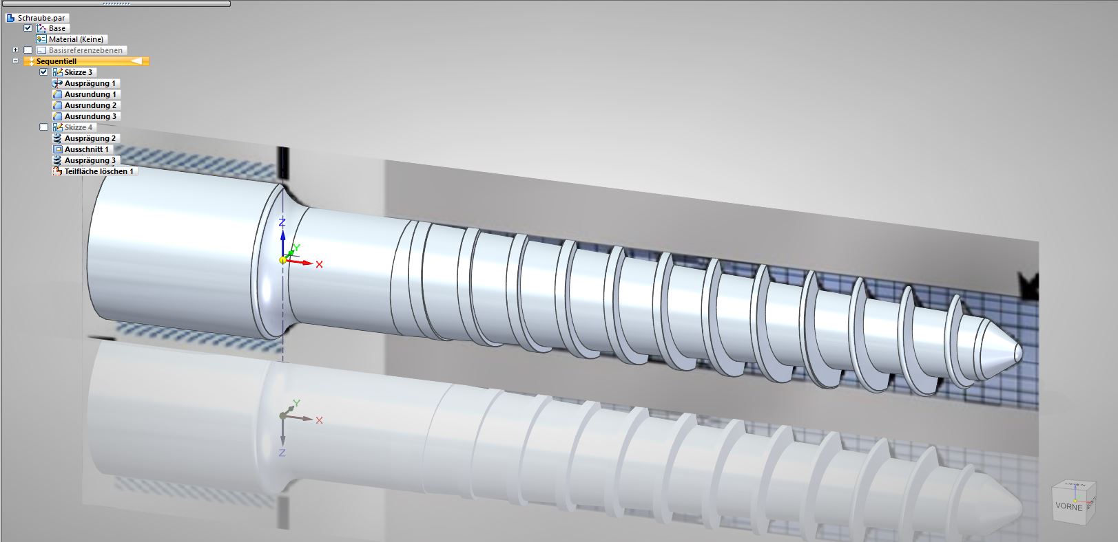

erstellt am: 10. Jul. 2015 10:37    Editieren oder löschen Sie diesen Beitrag!  <-- editieren / zitieren -->   Antwort mit Zitat in Fett Antwort mit kursivem Zitat    Unities abgeben: 1 Unity (wenig hilfreich, aber dennoch)2 Unities3 Unities4 Unities5 Unities6 Unities7 Unities8 Unities9 Unities10 Unities Nur für beni09 10 Unities + Antwort hilfreich
Der_Weg_der_Schraube.wmv
Sorry, aber ich bin einfach nicht so bewandert in diesem Programm.
Ich habe es importiert und kann die Schraube sehen. Nur deine Arbeitsschritte kann ich nicht sehen. Kannst du es mir vielleicht beschreiben? Oder mach ich beim importieren was falsch?
Macht nix...
Die Features werden beim Datenaustausch über CAD-neutrale Formate nie mitgenommen! -> Da lässt sich nichts dran rütteln, denn z.B. ein Solid Edge kann die Features von Inventor oder so nicht interpretieren und umgekehrt!
Im Anhang habe ich dir ein kleines Video eingefügt wo ich versucht habe dir die Erstellung der Schraube zu dokumentieren...
Hoffe es ist verständlich genug, so dass du es nachvollziehen kannst?!

erstellt am: 10. Jul. 2015 11:50    Editieren oder löschen Sie diesen Beitrag!  <-- editieren / zitieren -->   Antwort mit Zitat in Fett Antwort mit kursivem Zitat    Unities abgeben: 1 Unity (wenig hilfreich, aber dennoch)2 Unities3 Unities4 Unities5 Unities6 Unities7 Unities8 Unities9 Unities10 Unities
Boa, da bin ich jetzt schon etwas sprachlos!!!! Echt cool das Video!!!
Ich hab jetzt nochmal viel probiert. Jetzt scheitere ich eigentlich nur nach an dem letzten Ausschnitt. Bei dir schneidert er ja quasi alles außerhalb des Kreises ab. Wie kriege ich das denn hin?

erstellt am: 10. Jul. 2015 11:55    Editieren oder löschen Sie diesen Beitrag!  <-- editieren / zitieren -->   Antwort mit Zitat in Fett Antwort mit kursivem Zitat    Unities abgeben: 1 Unity (wenig hilfreich, aber dennoch)2 Unities3 Unities4 Unities5 Unities6 Unities7 Unities8 Unities9 Unities10 Unities Nur für beni09 10 Unities + Antwort hilfreich
Ausschnitt_Seite_waehlen.wmv
Freut mich wenns dir hilft (und gefällt)!
Okay an dem Ausschnitts solls echt nicht liegen, da musst du die Seite des Ausschnitts wählen! (siehe Video im Anhang)

erstellt am: 10. Jul. 2015 13:09    Editieren oder löschen Sie diesen Beitrag!  <-- editieren / zitieren -->   Antwort mit Zitat in Fett Antwort mit kursivem Zitat    Unities abgeben: 1 Unity (wenig hilfreich, aber dennoch)2 Unities3 Unities4 Unities5 Unities6 Unities7 Unities8 Unities9 Unities10 Unities
Hurraaa!!! Sehr cool! Habs hinbekommen!
Hab jetzt nochmal einiges dazugelernt in Sachen Solid Edge  Und Unities kenn ich nun auch
Du hast mich jetzt so positiv gestimmt, da würde ich mich jetzt noch gerne an die letzte Aufgabe in Sachen Gewinde wagen. Ich würde noch gerne am oberen Gewindebreich (so ca 10mm) die Gewindesteigung herabsetzen. Muss ich dafür nochmal eine Skizze zeichnen, das Gewinde anbringen und den Übergang zwischen den beiden Gewinden dann durch Blue Surf machen? Oder gehts auch einfacher?

erstellt am: 10. Jul. 2015 14:00    Editieren oder löschen Sie diesen Beitrag!  <-- editieren / zitieren -->   Antwort mit Zitat in Fett Antwort mit kursivem Zitat    Unities abgeben: 1 Unity (wenig hilfreich, aber dennoch)2 Unities3 Unities4 Unities5 Unities6 Unities7 Unities8 Unities9 Unities10 Unities Nur für beni09 10 Unities + Antwort hilfreich
Schraube_mit_anderer_Endsteigung.wmv
Super, war doch ein Klacks!
Klar geht das einfacher -> Was willst du da eigentlich mit einem Bluesurf!? -> Siehe (das finale) Video im Anhang...
Dann noch schönen Tag und viel Spaß mit deiner Schraube!
