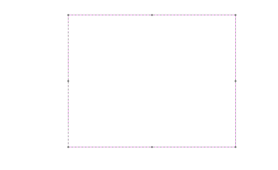

ich habe folgendes Problem:
Ich habe eine externe Zeichnung von der ich eine Zeichnungsableitung machen möchte um eine 2D dwg zu bekommen.
Eigentlich mache ich alles wie immer und alles sieht auch aus wie immer nur das diesmal in der Zeichnungsableitung nichts zu sehen ist...
siehe Anhang
Hat jmd. eine Idee?

Sind die Teile auch Volumen oder bestehen diese aus Flächen!?
Wenn Flächen dann Flächen einblenden...

Original erstellt von Asmi:
ich würde sagen Volumenkörper
Geh in ein Part rein und zeig die Features!

ok ich denke da sehen wir dann das Problem... oh mein Gott muss ich jetzt jedes einzelne Teil bearbeiten? :/

obwohl... bei der Alten Baugruppe von der ich ohne Probleme die Zeichnungsableitung machen konnte sah es auch so aus..
Ist ein Volumen, das ist es nicht! -> Komisch
Ist alles gespeichert??
Mach mal ein Video wie du von der gespeicherten ASM die Draft erzeugst...
Edit:
Da ist ein Rufzeichen in der MainASM in deinem Bild der Baugruppenstruktur in der Draft -> Da liegt das Problem irgendwo...
Schau mal die Fehler in der ASM auf der Registerkarte prüfen an, steht da was drinnen?

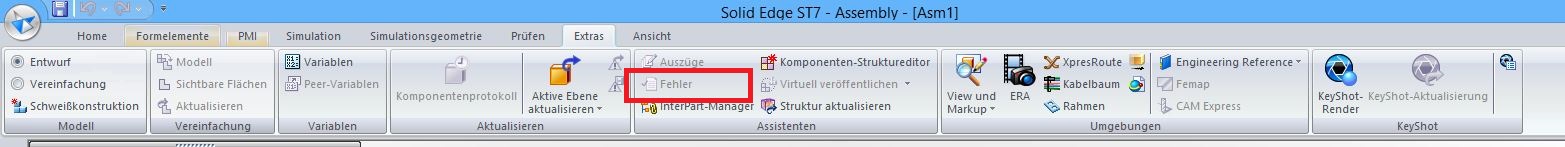

hier?
Sorry ich meinte Registerkarte "Extras", siehe Screenshot im Anhang!
Am Ableiten selbst liegt es auch nicht und wahrscheinlich auch nicht an der Drafttemplate (könntest du noch mit der originalen ISO-Vorlage testen)...
Ich vermute, dass das Problem mit der MainASM zusammenhängt, schau mal ob Fehler erkannt werden...

erstellt am: 09. Jul. 2015 11:51    Editieren oder löschen Sie diesen Beitrag!  <-- editieren / zitieren -->   Antwort mit Zitat in Fett Antwort mit kursivem Zitat    Unities abgeben: 1 Unity (wenig hilfreich, aber dennoch)2 Unities3 Unities4 Unities5 Unities6 Unities7 Unities8 Unities9 Unities10 Unities
achso
Ich kann "Fehler" nicht anklicken...
ein gutes Zeichnen nehme ich an ?
achso
Hmmm wie man es sieht...
Klapp in der Draft wo du nichts siehst den Strukturbaum in den "Eigenschaften der Ansicht" mal komplett auf -> Ist da evtl noch irgendwo ein rotes Rufzeichen außer in der MainASM??
Welche Optionen waren beim Import der Baugruppe eingestellt??
Importiere die ASM mal in eine originale ASM-Template bevor du diese ableitest!

ich habe jetzt mal RMT auf das ! gemacht und da kam folgendes (siehe Anhang)
Ich habe dann die Geometrieprüfung gemacht und er hat 6 Fehler gefunden.. jetzt muss ich mal schauen ob ich die beheben kann oder evtl das Teil einfach lösche.. wenn es eh unwichtig für uns ist ..
siehe Anhang
Hat jmd. eine Idee?
Nimm bei der abgeleiteten (leeren) Ansicht in der Draft die Anzeigekonfiguration raus (Screenshot im Anhang)! -> Siehst dann was??

ok fehler behoben, ein Teil gelöscht.. jetzt sind keine Fehler mehr vorhanden. Das Ausrufezeichen ist somit auch weg.
Nun wird wenigstens ein Teil dargestellt
Ich lasse mir jetzt vom Hersteller eine dwg schicken.. keine Zeit mehr mich mit externen Fehlern rumzuschlagen :/
