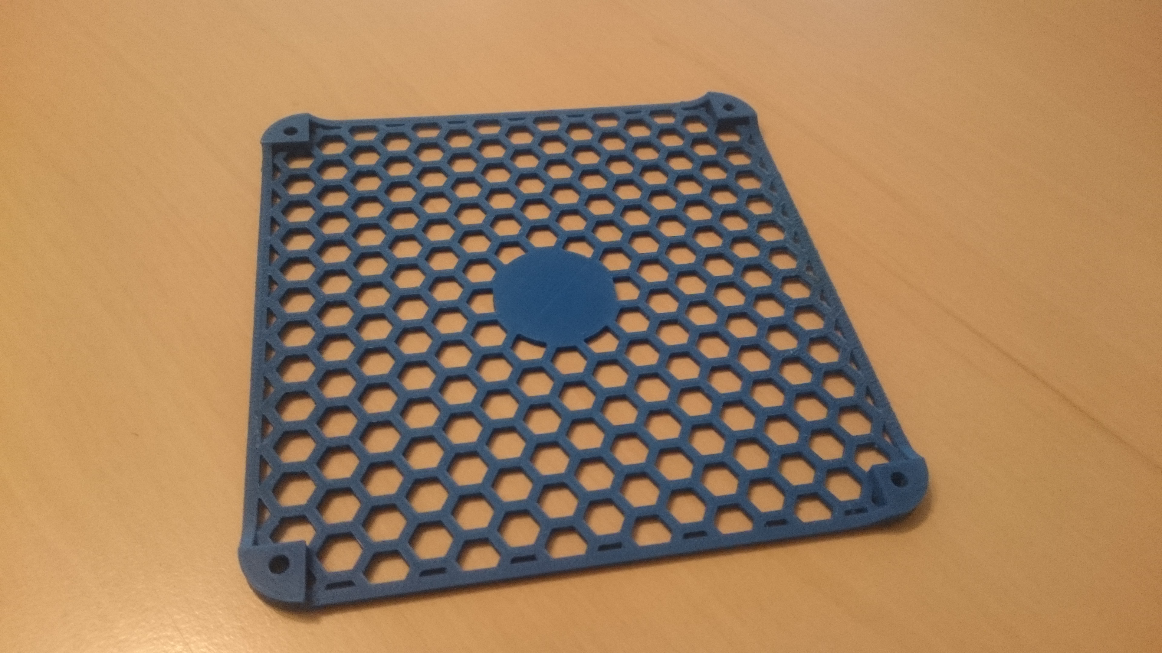

Hallo Leute,
ich habe mir ein Lüftergitter erstellt, dass ich gerne ausdrucken würde.
Es ist jetzt aktuell einfach flach wie im Bild zu sehen. Wie kann ich so ein Teil von der Mitte heraus rundlich verformen? Also quasi wie wenn man mit dem Daumen auf den Kreis in der Mitte drückt.
hier sieht man ganz gut was ich will:
http://mnpctech.com/pc-computer-cooling-fans-grills-custom/120mm-overkill-honeycomb-pc-fan-grill-copper-finish.html
Also quasi von der Mitte heraus um ein paar Centimeter nach oben ausbeulen. Bestenfalls aber erst nach einem kurzen Stück Wabenmuster, was noch gerade ist, also Schraubenlöcher sollen sich nicht verändern.
Danke für Hilfe!

Hier habt ihr als kleines Dankeschön schonmal ein "vorher" Bild von einem gedruckten Exemplar! Das nächste dann gebogen

Der Senkrechte Ausschnitt wie in dem Beispiel hat schon mal mehr als 5 Minuten gerechnet.
Ein geschmeidiger Lösungsweg, super gemacht!
Bei deinem hochgeladenen Teil sind jedoch einige Streben der Wabenstruktur sehr dünn ausgefallen und da steht teilweise immer was vor, physikalisch auch nicht ganz richtig...
Ich habe meinen Ansatz noch ein bisschen erweitert und bin auch zu einer Lösung gekommen, ist auch ganz schön geworden! Siehe Dateien im Anhand.
[Diese Nachricht wurde von Zeitbeisser am 30. Jun. 2015 editiert.]

^^ Jepp bei der "dünnen" Skizze und dem Matrizenradius von 0,3mm verrechnet sich SE etwas. Die teilweise vorhandenen "Stufen" sind mir erst bei genauerer Betrachtung aufgefallen.
Dein Ansatz sieht da nochmal um einiges besser aus.
Wie sah dann letztendlich dein gewählter Weg aus ?
Rechnet der auch so lange ?

erstellt am: 02. Jul. 2015 07:51    Editieren oder löschen Sie diesen Beitrag!  <-- editieren / zitieren -->   Antwort mit Zitat in Fett Antwort mit kursivem Zitat    Unities abgeben: 1 Unity (wenig hilfreich, aber dennoch)2 Unities3 Unities4 Unities5 Unities6 Unities7 Unities8 Unities9 Unities10 Unities Nur für muffinman 10 Unities + Antwort hilfreich
Original erstellt von peterparker44:
Ich habe meinen Ansatz mit "Daumendruck Multibody" verwendet und diesen noch etwas verfeinert. Das Problem mit der falschen physischen Darstellung habe ich behoben in dem ich die vollständige obere Fläche abgegriffen und verstärkt habe!
Verstärkung ist immer 90º zur Ausgangsfläche!
Die Verstärkung hat schon etwas gerechnet, aber keine 5 Minuten und das Part ist auch nicht so träge...
