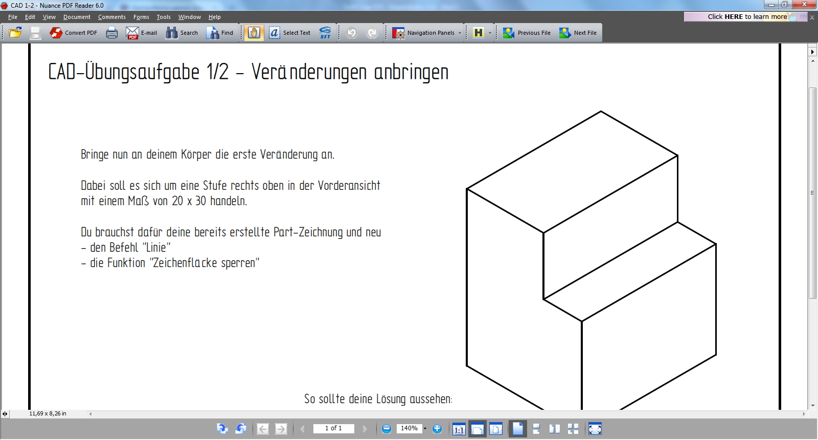

Guten Tag Leute
Ich habe da mal eine Frage, und zwar suche ich die oben genannte Funktion
Ich zeichne zurzeit ein Iso Teil und wollte eine Ausklingung einfügen, dafür brauche ich jedoch diese Funktion.
Vielen Dank schon mal und schöne Pfingsten

da es nicht ganz so leicht ist, Deine aktuelle Umgebung zu kennen,  kann ich nur mal vermuten.
Klingt nach synchronem Part.
Da kannst  Du die Skizzenebenen sperren,  indem Du entweder das Schloßsymbol drückst oder einfacher die F3 Taste nimmst.
Hoffe,  ich habe richtig vermutet.

oder du kannst sequentiell Modellieren, dazu einen Rechtsklick in den Arbeitsraum und im Kontextmenü (ganz unten) auf "Sequentiell" klicken.
Zum Standardisieren der Modellierungsmethode ainfach in den SE-Optionen unter Hilfe die Standardmodellierung auf Sequentiell stellen  (dann können neue geöffnete Teile sofort sequentiell bearbeitet werden und du musst nicht manuell wechseln, ausser du willst!
Im sequentiellen musst du in diesem Sinn keine Zeichenfläche sperren sondern als erste Bedingung bei Befehlen diese einfach selektieren!
Ich sage dir dass, da der Einstieg in SE für Neulinge gefühlt leichter ist...
Alternative (im synchronen) hat dir wolha schon beschrieben!
Kommst du so klar??

erstmal danke für die schnellen Antworten
ich bin ehrlich und sage das ich fast nichts verstanden habe
Habe mal meine aktuellen Stand anhand der Fotos beigefügt
danke

Ja, so ist das in SE gerne.
Dein Beispiel ist sequentiell begonnen.
Die Übung bezieht sich auf die Synchrounous Modellierung.
Während im squentiellen für eine Kontur eine Ebene gewählt wird und damit automatisch in die Zeichenumgebung gewechselt wird, wird in Sync diretk in der 3D-Umgebung gezeichnet. Dabei sperrt man eine Ebene, auf der man Zeichnen möchte.
Ich denke das es ist Programmintern fast kein Unterschied. Es sieht nur in der Oberfläche vollkommen anders aus und fühlt sich anders an. Wäre doch zu einfach, wenn alles einheitlich wäre.
An der Stelle, wo Du stehst, gehtst Du folgendermaßen vor:
- Wähle den Ausschnitt-Befehl und dann die Ebene, auf der Du die Kontur dafür zeichnen willst.
- Zeichne die Kontur und beende mit dem grünen Haken. (Skizze schließen)
- Falls das Profil offen ist, lege danach die Seite für den Ausschnitt fest.
- Richtung und Tiefe sind der letzte Schritt.

Top vielen dank es hat geklappt
Danke für die ausführliche Antwort
