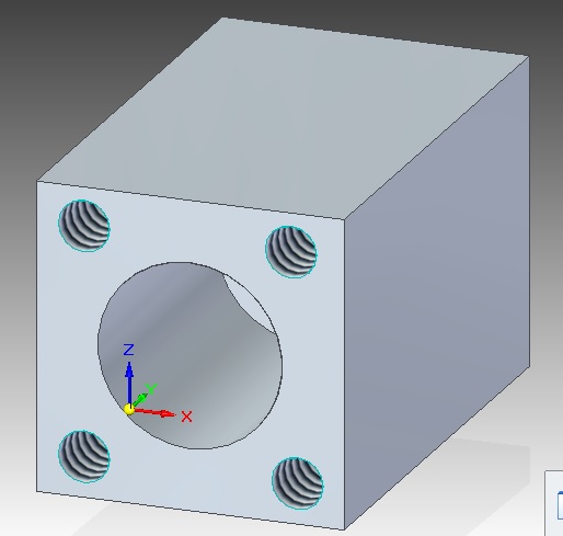

Hallo Zusammen,
Ich möchte für eine Projektarbeit ein Gehäuse erstellen. Da ich aber vorher noch nie mit Solid Edge gearbeitet habe, wäre es nett wenn mir jemand helfen könnte.
Im Anhang befindet sich mein Grundsockel:
Außenmaße: 50mmx50mm
Gewindemaße: M10
Bohrung Mitte: 30 mm
nun will ich eine Platte über den Grundsockel legen wie in dem zweiten Anhang angedeutet.
Wie bekomme ich es jetzt hin, dass die Bohrung der Grundplatte mit denen des Grundsockels übereinstimmen.
Ich benutze Solide Edge st7
VG

Einer_von_vielen_Wegen.zip
Original erstellt von phil.drossel:
Wie bekomme ich es jetzt hin, dass die Bohrung der Grundplatte mit denen des Grundsockels übereinstimmen.[...]
im Anhang ein Ansatz via synchroner Multibodykonstruktion!
Nach dem exportieren hast alle Parts einzeln zur Verfügung und kannst diese in der Draft zu Papier bringen.
Vorteil dieses Weges ist das du mit diesem Ansatz gar nicht zu deiner Frage kommst da alles sofort korrekt gezeichnet bzw. abgegriffen wird.
Aja und wenn du die 30iger Bohrung auch benötigt dann diese einfach nicht löschen.
Kommst du klar so?!

habe mir Zeitbeissers Weg jetzt nicht angesehen,
aber dieses Thema ist einer der Punkte, wo Du mit "synchroner" Konstruktion deutlich gewinnen kannst.
Da ist es ganz leicht möglich, und zwar ohne irgendwelche Interpartbeziehungen, Geometrie eines Teils direkt an die eines anderen Teils anzupassen oder zu übernehmen.
