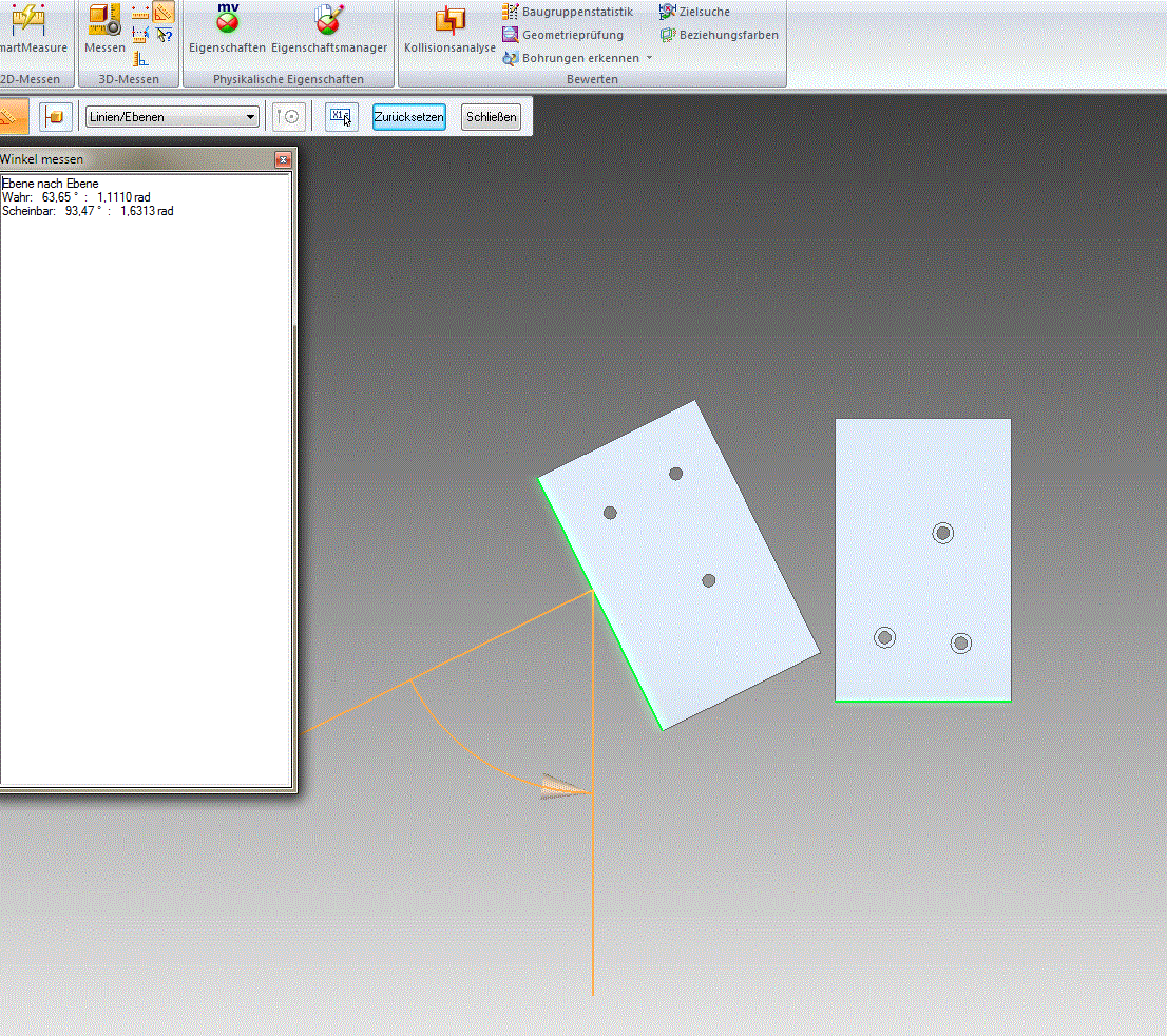

bin da auf etwas gestoßen... aus meiner Sicht ein Bug (107.00.03.02 x64).
Falls einer eine andere Erklärung hat, bin ich dankbar...

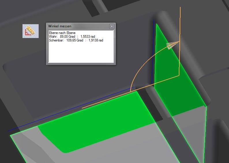

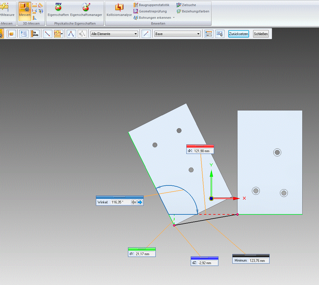

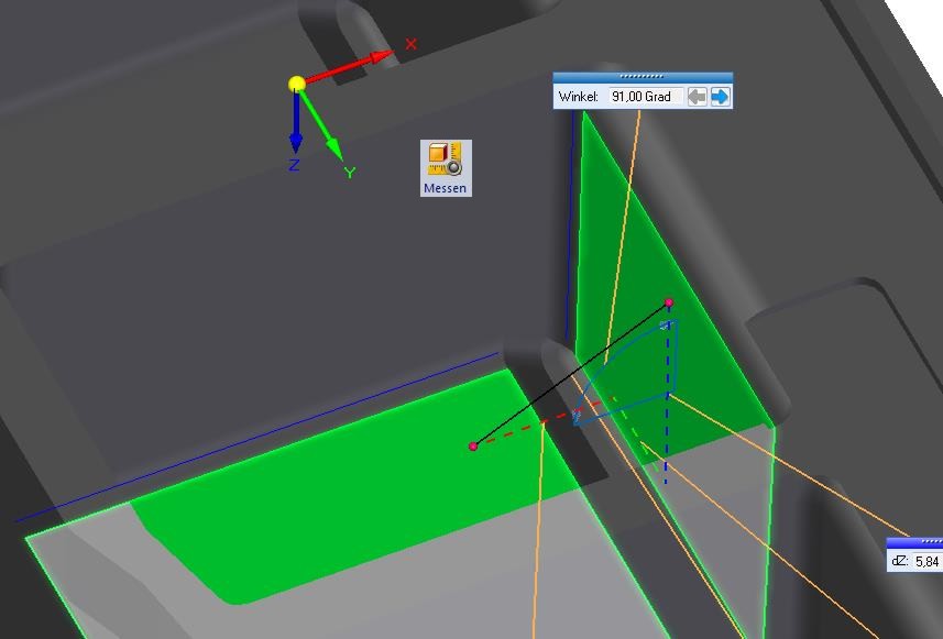

Wollte kurz eine Entformschräge prüfen und hab das Tool "Winkel messen" im Bereich "Prüfen" verwendet (siehe Screenshot_01). Es wird ein Winkel eingezeichnet und im Fenster der Wert 89° angezeigt... upps, sollte 91° sein. Hab die Prüfung mit dem Tool "Messen" gemacht (Screenshot_02), und hier wird's richtig angezeigt.
Selbst durch Variation der Klickfolge habe ich es nicht geschafft mit dem ersten Tool den Winkel 91° zu messen, sondern immer den Gegenwinkel mit 89°...
Bug oder Feature, oder bereits gefixt?

würde mal sagen, dass ist kein Bug, sondern SE liefert genau das, was es immer schon geliefert hat.
Beim "alten" Winkelmessen wird der Winkel zwischen den beiden Flächennormalen angezeigt, während das "neue" Messen den Winkel zwischen den Flächen zeigt.
Und da kann man dann auch umschalten, womit man dann die selben Ergebnisse erhält!
Bilder sollten es verdeutlichen!
