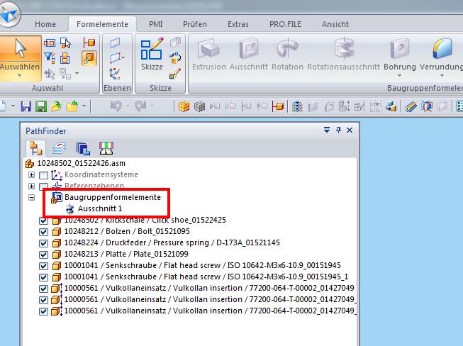

Hallo liebes Forum,
ich habe gerade ein Problem und komm nicht auf die Lösung.
In der ASM-Umgebung sind bei einigen Baugruppen die Baugruppenformelemente inaktiv (siehe Bild).
Warum ist das so und wie kann ich das ändern?
Gruß Manne

wird natürlich schwer, da eine gute Antwort zu geben.
Zum einen erkenne ich die ST4, und dann auch noch Pro.File
Kannst Du auch einen Versuch ohne dem ProFile AddIn starten?
Kannst Du ein paar mehr Hinweise zu den Baugruppen geben?
Ich dachte zuerst an Inaktiv/Aktiv aber das hat hier keinen Einfluss auf die Befehle.
Ausschnitte sind immer aktiv.
Gibt es weitere Verknüpfungen, etc.

Hallo Wolfgang,
ich versuche mal noch ein paar Infos zu geben.
Es handelt sich hierbei um sehr kleine Baugruppen.(6-10 Teile) siehe Bild.
Das merkwürdige dabei ist, dass es bei dem vorliegendem Beispiel schon mal gefunzt hat. Hier konnte ich via Baugruppenformelemente schon mal einen Rotationsausschnitt erstellen.
Zuerst dachte ich es läge an den anpassbaren Teilen, aber dies hatte sich nicht bestätigt.
Wenn ich diese Baugruppe neu aufbaue funzt alles wieder wie gehabt.
Das mir Pro.File in die Suppe spuckt glaube ich nicht, aber ich werde dennoch mal ein Test machen.
Gruß Manne

was passiert, wenn Du den ersten Ausschnitt wieder löscht?
Geht dann wieder alles?

erstellt am: 12. Mrz. 2015 14:19    Editieren oder löschen Sie diesen Beitrag!  <-- editieren / zitieren -->   Antwort mit Zitat in Fett Antwort mit kursivem Zitat    Unities abgeben: 1 Unity (wenig hilfreich, aber dennoch)2 Unities3 Unities4 Unities5 Unities6 Unities7 Unities8 Unities9 Unities10 Unities
nö leider nicht, hatte ich auch schon ausprobiert :-(

Hallo bergsepp,
Was passiert wenn du die cfg - Datei (bei geschlossener ASM) löscht und dann die Baugruppe öffnest?!

Hallo Bergsepp,
handelt es sich bei der Baugruppe um eine Baugruppenfamilie?
Wenn ja, muss der Haken "Änderungen allen Elementen zuweisen" unter "Altenative Baugruppen" gesetzt sein.
Sorry, war zu schnell. Daran sollte es nicht liegen.

Evtl. ist unter Extras "Vereinfachung" aktiv?
Wobei da glaub erstmal alle Formelemente inaktiv werden...
Hast du Schreibzugriff auf die BG und alle Teile?
Wenn du ebenfalls unter Extras die BG in eine Schweißkonstruktion umwandelst,
bleiben die Formelemente dann auch alle Inaktiv?

Hallo Zeitbeisser,
CFG löschen bringt keine Veränderung.
Hallo Corax,
in der Schweißumbebung habe ich die Formelemente zur Verfügung,
aber das kann nicht die Lösung des Problems sein.
Gruß Manne

erstellt am: 17. Mrz. 2015 09:12    Editieren oder löschen Sie diesen Beitrag!  <-- editieren / zitieren -->   Antwort mit Zitat in Fett Antwort mit kursivem Zitat    Unities abgeben: 1 Unity (wenig hilfreich, aber dennoch)2 Unities3 Unities4 Unities5 Unities6 Unities7 Unities8 Unities9 Unities10 Unities
Ja...
Wenn ich die BG neu aufbaue mit den gleichen Teilen, dann geht's wieder.

Hallo Manne,
schau mal im Menü Extras nach, ob das automatische Aktualisieren aktiv ist.
Wenn dies inaktiv ist, werden die Asm-features ebenfalls inaktiv.

Hi Martin,
Wahnsinn, genau das ist es :-) Da wäre ich im Leben nicht drauf gekommen. Danke.
U' sind unterwegs.
Gruß Manne
