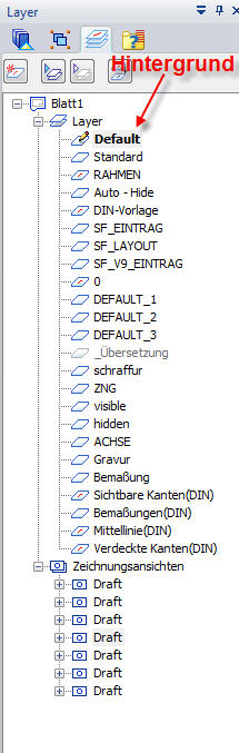

Hallo Zusammen,
wenn ich im 2-D Bereich unterwegs bin und z.b. eine Linie anwähle bekomme ich den dazugehörigen Layer in der Layerliste angezeigt. Der entsprechende Layer ist dan Hellgrau hinterlegt. Diese Hintergrundfarbe ist aber schwer zu erkennen. Siehe Bild.
Gibt es eine Möglichkeit diese Farbe zu ändern?
Danke im Voraus.
Gruß Andy

Hallo Andy7534,
ich habe mal nachgeschaut und auf konventionellem Weg gibt es da keine Möglichkeit den Hintergrund einzustellen!
Wenn du aber einen Eintrag der Layerliste anklickst dann wird dieser Blau hinterlegt!

Moin Zeitbeisser,
danke aber währe beim Import von Zeichnungen einfacher, wenn ich durch anklicken einer Linie deutlicher sehen würde auf welchem Layer sie liegt.

Wird die Linie nicht "dunkler" wenn der Layer aktiviert ist? solange eine Linie angeklickt ist befindest du dich doch noch nicht auf dem Layer???? oder täusche ich mich?

Hallo Bernd,
wenn ich eine Linie anklicke wird der dazugehörige Layer angezeigt.
die Anzeige ist aber schwer zu erkennen. Im oben angehängtem Bild ist z.B. der Default Layer entsprechend markiert.
Über Layer kann ich dan bei Kundenzeichnungen bestimmte Gruppen in Zeichnungen anwählen, wenn z.B. alle Linien durchgezogen und schwarz sind.

Hallo nochmal,
Ich glaube die Anfrage stellt für die Siemens einen Erweiterungswunsch an die Software dar!
Diesen solltest du, wenn du Wartung hast, an deinen SE-Partner richten, damit er zur Entwicklung kommt und umgesetzt werden kann...
Ausser es gibt versteckt irgendeinen Registry-Eintrag!

Wieviel liegt davon am Monitor/Grafikkarte?
Habe ja zwei Monitore und stelle immer wieder fest das trotz gleicher Einstellung mal auf dem einen und mal auf dem anderen Monitor gerade die schwachen Farben deutlich anders dargestellt werden ....

Haben sich darüber nicht schon viele Beschwert?
Ich glaube das wurde doch mit der ST7 verbessert (Sitz gerade an einer ST6)?

in ST7 sieht es immer noch so aus...
Ein weg wäre es auf die Linie mit der RMT zu klicken und dann in die Eigenschaften zu schauen... da steht dann der Layer und man kann ihn dort auch für einzelne Elemente ändern.
