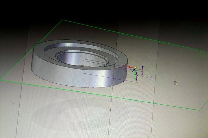

Ich wollte gerne diese drei Schnitte (auf dem Arbeitsblatt mit einem Pfeil gekennzeichnet) zeichnen in ST6.
Fragen:
1.) Handelt es sich nur um Schnitte (Revolved Cut) oder um Ausprägungen (Extrude)?
2.) Wie kann ich den dann diese Schnitte erstellen?        Jedes Mal wenn ich probiere die Schnitte in Zylinderform zu fertigen, wird angezeigt das die Drehachse (Axis of Revolution) falsch gezeichnet ist oder fehlt.
Weiß  jemand wie ich diese Achse zeichnen kann?
3.)Außerdem kann ich nicht die Ebene auswählen auf der ich dies zeichnen will. Wie kann ich den eine neue Ebene auswählen oder wie kann ich die einzelne Schnitte an passende Stelle versetzen?
Ich freue mich über die Beantwortung meiner Fragen
MfG Starcevic

Dein Teil hast du ja, mach eine Zg Ableitung und dann kannst du Mittellinien automatisch oder manuell setzen .... sihe deine andere Frage
Für die Modelle bist du im 3D richtig aufgehoben, auch dein Ansatz erst ein 3D Modell und dann die Zg ist genau passend. SUPER
Über Datei neu Zeichnung erstellen rufst du automatisch aus deinem Teil eine Zg auf und kannst soviel Darstellungen machen wie du willst.

erstellt am: 02. Jan. 2015 12:46    Editieren oder löschen Sie diesen Beitrag!  <-- editieren / zitieren -->   Antwort mit Zitat in Fett Antwort mit kursivem Zitat    Unities abgeben: 1 Unity (wenig hilfreich, aber dennoch)2 Unities3 Unities4 Unities5 Unities6 Unities7 Unities8 Unities9 Unities10 Unities
Hallo Bernd
Danke für die Beantwortung deiner Frage habe es jtz nochmals reichlich probiert, funktioniert hat es aber immer noch nicht.
Ich glaube du hast meine Frage dazu falsch verstanden, da ich sie wohl falsch formuliert habe. Ich meinte natürlich damit wie man den diese drei Rotationsausschnitte kon­s­t­ru­ie­ren kann (siehe Zeichnung).
Am liebsten würde ich es in der Ansicht wie bei der Zentrierspitze machen (siehe Anhang). Leider kann ich aber irgendwie nicht auf das Format bei der Zweilochschraube zugreifen. Kann ich da irgendwie eine Ebene erstellen oder weiß jemand wie ich auf diese Ansicht komme?

Tja, leider kann ich dir keine Datei schicken da ich ST7 habe.
Fang mal von vorne an
Part, Sequentieller Modus!!! NICHT Syncronus!!
- Ebenen einblenden!!
- Rotationsausprägung und deine Linen so "befestigen", ausrichten, bemassen das dein Profil nicht mehr verschiebbar ist. Das ist dann ein "stabiles Profil"
-ich fange mit einer ganz einfachen Ausprägung an, die meinem Rohteil entspricht. Diese Rohmasse könntest du auch wieder auslesen => siehe Programm von wolha. Bitte unbedingt an den Kanten der Ebenen festmachen!!
- Bohrung mit den Gewinden setzen
- nun einfach einen Rotationsausschnitt setzen .... als Mittellinie halt die waagerechte Ebene nehmen .... durch die "stabilen Profuile" verschiebt sich auch nichts ungewollt

Du hast in JEDEM 3D Programm die Vorgehensweise auf einer Ebene eine Skizze zu erzeugen aus der du deine Extrusion oder Ausschnitt erzeugst
Also 3 Schritte - Ebene - Skizze - Ausprägen/Ausschneiden
Die Progs unterscheiden sich etwas in den Zwischenschritten und den Möglichkeiten von 3D Skizzen etc ....
Die Skizze im zweiten Schritt sollte "stabil" sein, d. h. die Skizze hat nur die Freiheitsgrade/besser keine Freiheitsgrade die du haben möchtest.
Damit erreichst du ein Verhalten der Skizze bei Massänderungen/Anpassungen die deinen Vorstellungen entspricht ... natürlich nur in gewissen Grenzen.
Setzt du die Skizzen auf temporäre Schnitte, erzeugst du ein instabiles Verhalten die dir später "um die Ohren fliegt" ... sowohl im  Modell als auch im Zusammenbau.
Eine Ansicht ist eine Ansicht und KEINE Ebene .... es gibt halt so gewisse Vorgehesnweisen die verinnerlicht werden sollten.
Ein Schnitt im 3 D Modell/Zusammenbau kannst du an beliebig vielen Stellen setzen und wieder löschen ...löscht du aber die Ebene deiner Extrusion geht deine Axtrusion auch baden .... dein Modell verhält sich seltsam ... einige Anwender schieben dieses Verhalten auf das Programm und nicht die eigene Unfähigkeit
Also müssen bereits die Ebenen/KS stabil sein .... im Zuge von Sync. ist dieses Vorgehen nicht mehr absolut nötig, hilft aber dem Anfänger zu verstehen warum gewisse Teile mit einem Mal weg sind ....
Also arbeite bitte zunächst im Sequentiellen Modus und arbeite mit Ebenen, geh bei diesen einfachen Modellen auch bitte nur auf die Hauptebenen ohne neue Ebenen zu setzen .... das geht alles, erschwert aber die Übersicht.
Wenn du auf eine Dieser Ebenen zunächst dein Hauptmodell/Skizze setzt, sind die nachfolgenden Ausdrehungen einfacher zu übersehen, es geht halt wie an der Maschine ...
Viel Erfolg und bei Unklarheiten bitte weiter fragen ...

erstellt am: 03. Jan. 2015 13:34    Editieren oder löschen Sie diesen Beitrag!  <-- editieren / zitieren -->   Antwort mit Zitat in Fett Antwort mit kursivem Zitat    Unities abgeben: 1 Unity (wenig hilfreich, aber dennoch)2 Unities3 Unities4 Unities5 Unities6 Unities7 Unities8 Unities9 Unities10 Unities
Hey,
ich verzweifel bald :/
Ich kriege das einfach nicht hin.
Ich habe das jtz mal probiert mit den festen Ebenen - ich weiß aber nicht ob das so stimmt
Habe jetzt auch schon einige Male in youtube nach Beispielvideos geschaut wie das denn andere machen, aber nichts gefunden.

Rotationsschnitt.zip
Mit dem Rotationsschnitt wird das gemacht.
Siehe Video. Umschalten auf Drahtmodell damit ich die Kante sehe, Ausschnitt Skizze Zeichnen Rotationsachse zeichnen, Skizzze verlassen Rotationschnitt aus Skizze wählen und fertig.

erstellt am: 03. Jan. 2015 17:18    Editieren oder löschen Sie diesen Beitrag!  <-- editieren / zitieren -->   Antwort mit Zitat in Fett Antwort mit kursivem Zitat    Unities abgeben: 1 Unity (wenig hilfreich, aber dennoch)2 Unities3 Unities4 Unities5 Unities6 Unities7 Unities8 Unities9 Unities10 Unities
Hey Jungs
Es hat funktioniert. Ich bin sehr glücklich darüber

2.) keine Skizzen erstellt, sondern das gewünschte Profil in den jeweiligen Funktionen (Ausschnitt, Rotationsausschnitt usw.) zeichnet?
LG Mike

Hallo Mike,
hier wirst Du vermutlich genauso viele Meinungen und Vorgehensweisen finden, wie nur möglich.
Ob Ebene (Koordinatensystem) oder Teilfläche hängt davon ab,  welche Eigenschaften diese Formelement haben soll.
Ebenen bleiben raumfest, Flächen bewegen sich mit.
Ich persönlich bevorzuge im Solid Edge, Profile direkt in dss Feature zu zeichnen, sie also als implizierte Skizze zu nutzen.
Echte Skizzen nehme ich eher beim Import aus 2D Zeichnungen.
Bist Du synchron unterwegs - was nicht unbedingt schlecht sein muss - dann sind vorher echte Skizzen unbedingt notwendig.

Okey, da ich eigentlich nie mit synchro arbeite hat sich das soweit für mich erledigt.
Wenn ich eine Ebene auf eine Teilfläche aufsetzte (statt ein bestimmtes Maß zu verwenden) ist diese auch änderbar, oder?!
LG Mike
