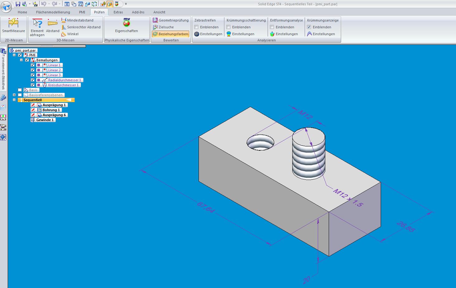

können PMI´s eines Parts in Viewern (z.b. AutoView, Kisters) gelesen werden?
Ich möchte mit den Viewern direkt das Part öffnen und nicht über 3D-PDF oder JT.

Ich rate mal und sage das hängt vom verwendeten Viewer ab, ob der das kann....
Meines wissens gibts nen SE Viewer - der müsste das eigentlich können - ist der ne Option?

Mit raten komme ich nicht weiter!
Der SE-Viewer zeigt die PMI auch nicht. Muss ich irgenwo Häckchen setzen, damit er die PMI mitspeichert?
Wenn ich das Part als 3D-PDF speichere kommen die PMI´s mit!

da fällt mir nur noch eins dazu ein:
muss es funktionieren oder darfs auch was von Siemens sein?
Das PMI im SE Viewer nicht angezeigt wird find ich ja echt nen hammer....habs bei mir auch probiert und geht tatsächlich nich

Hallo Tommes,
habe es mal gerade im AutoVue-Version 20.2.2 überprüft.
Wie Du auf den Bildern siehst wird die PMI-Bemassung nicht
angezeigt. Ich werde mal beim Oracle-Support nachfragen,
wann es unterstützt wird bzw. ob ich möglicherweise eine
Einstellung ändern muss (glaub ich weniger).
René

Nachtrag .... Auszug aus den Release Notes
•AutoVue does not support PMI for Solid Edge models.

Hallo allerseits,
vor dem (ganz) oben beschriebenen Problem stehe ich jetzt auch (8 Jahre später).
Auch ich suche nach einer Lösung, um mir die PMI von par- und asm-Dateien im JT-Viewrer anzeigen zu lassen.
Ohne Umweg über ein pdf oder jt etc. Bisher leider erfolglos.
Exportiere ich die Daten vorher ins jt-Format, werden alle PMI im JT-Viewer korrekt angezeigt.
Öffne ich ein par oder asm sehe ich nichts (außer Geometrie).
Geht das nur einfach nicht oder gibt es einen Trick?
