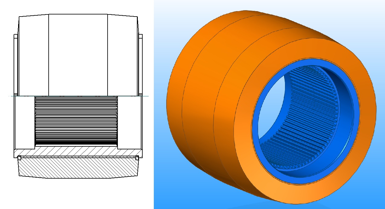

ich möchte ein Getriebe bzw. Verzahnung (habe mehrere modele mit verzahnungen, alles zusammen ergibt ein Getriebe)
Jedoch habe ich das Problem, das die Linien der Verzahnung im Schnitt extrem unübersichtlich sind. (siehe Bild)
Die Verzahnung soll nicht vereinfacht dargestellt werden, dennoch in einer Ansicht (Schnitt) sollten die Kanten der Verzahnung entfernt werden.
Ist soetwas möglich?

Hallo 1cad1,
ich habe einen Lösungsweg für Dich gefunden, der funktioniert zwar auch über eine Vereinfachung aber wie gewünscht wird die Darstellung der vereinfachten "Variante" nur in der Schnittansicht dargestellt!
Ich denke, dass dies so die eleganteste Lösung ist, was sagst du dazu??
