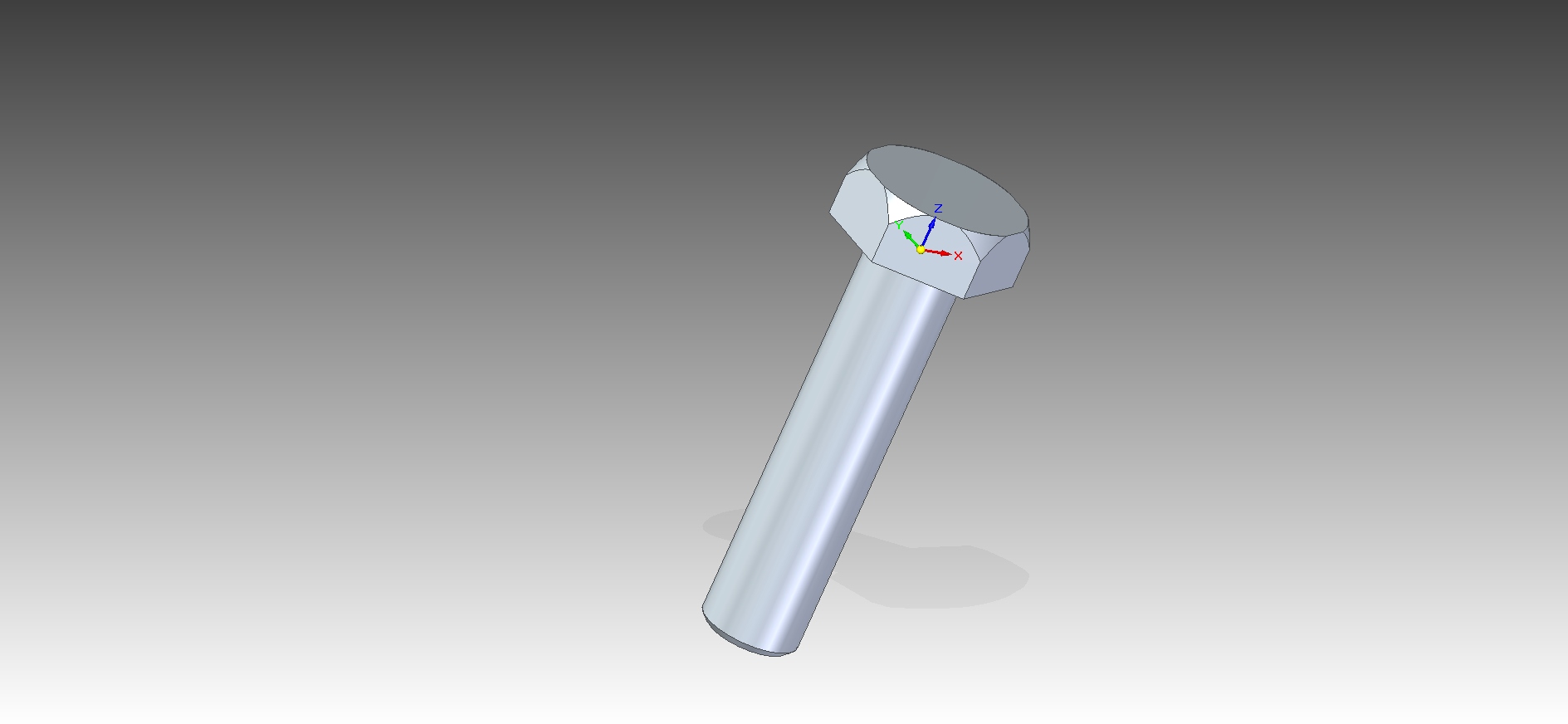

ich habe folgendes (für euch sicher lapidares ) Problem.
Ich soll die abgebildete Schraube modellieren.....
.......was ja im Großen und Ganzen kein Problem darstellen sollte.
Doch ich bekomme die Rundung an der Kante nicht hin.
Einen Ausschnitt bekomme ich nicht sauber hin, da es ja unterschidliche Achsen sind.
und Verrundungen und Fasen funktionieren ja nur bei einzelnen Kanten, hier treffen ja 3 verschiedene aufeinander.
Hiiiilllffeeee

Das geht mit einen Rotationsschnitt siehe Foto

Hi
verdammt da war jemand schneller.
Auch ich habe das ganze mit einem Rotationsausschnitt gemacht.

Hier die Ansicht der Skizze dazu.
Viel Spaß beim nachbauen.
