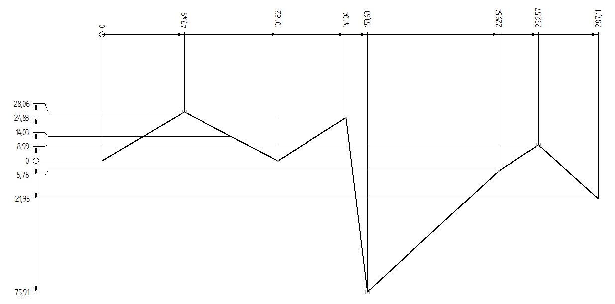

Gibt es die Möglichkeit in einem Kettenmaß Punkte und nur an den Enden Pfeile zu haben. Ich finde in den Formatvorlagen nur die Möglichkeit alles auf Punkte oder Pfeile umzustellen.

Hallo MOGE,
Du kannst in den Formatvorlagen für den Ursprungs- und Messpunkt eigene Symbole vergeben.
Bei einer Maßkette ist es nur so das der Messpunkt des einen Maßes der Ursprung des anderen Maßes ist.
Du kannst jetzt nur eine Formatvorlage erstellen die überall Punkte verwendet, anschließend mußt du die Eigenschaften des ersten und letzten Maßes der Kette manuell bearbeiten um dort einen Pfeil zu bekommen.

Hallo MOGE,
vielleicht erfüllt "Koordinatenbemaßung" deine Anforderungen?
Vorteile: Schnell und einfach erstellt und wie gewünscht nur ein Maßpfeil pro Bemaßung.

Hallo MOGE,
Koordinatenbemaßung läßt sich auch mit einem sehr brauchbaren Automatismus anwenden!
Vielleicht gefällt dir der Workaround aus dem Video im Anhang?
