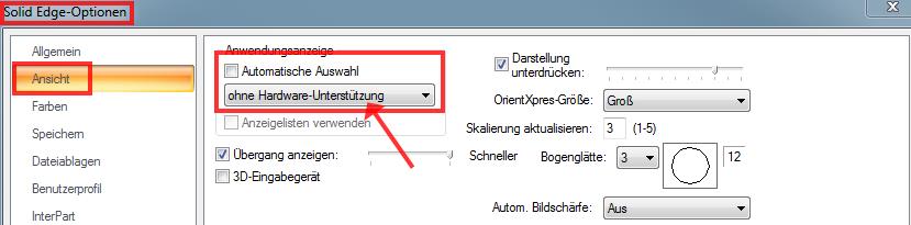

versuche mal diese Einstellung der Anzeige!
Achtung: Die Änderung wirkt sich nur auf neu erstellte Fenster aus.
Bei mir hilft die diese Einstellung geholfen.

Ha, geschafft.
Es waren doch die Grafikhardwareeinstellungen in den Optionen.
Mit direct3D in der Anwendungsanzeige geht's flüssig und
die Artefakte beim Auswählen tauchen nicht auf.
Vielen Dank nochmal allen, die sich Gedanken gemacht haben.
