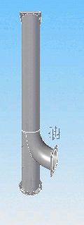

Guten Tag ich stehe wieder einmal vor einem Problem mit Solid Edge st6!!
Habe ein rohr das einen Winkelabgang von 90° bekommt aber unten noch grade weiter laufen soll nun soll ich eine Schablone erstellen um den Ausschnitt für das untere grade Rohrstück zu bekommen.
Habe bereits das teil als part angefangen und als sheat metal aber den ausschnitt bekomme ich nur in der part Umgebung eingebracht entweder über geführt oder über differenzrotation.
Aber nachdem ich in die sheat metal Umgebung zurückkehre lässt sich das Rohrstück nicht abwickeln????
hab auch schon das Rohr nicht geschlossen gezeichnet oder auch eine Kante aufgetrennt nix funzt wo ist mein Denkfehler??????
HILFE HILFE ich glaube ich brauch mal nen Lehrgang!

Hallo Marcus,
folgende Vorgehensweise hat bei mir funktioniert:
Starte ein PSM, modelliere Dir eine offene Zylinderfläche (Fläche nicht Volumen), welche das untere gerade Zylinderrohr Innenfläche sein soll.
Offen, da es sonst ja nicht abwickelbar wäre.
Dann ebenfalls eine Fläche, Rotationsfläche, die wieder den Abzweiger darstellt.
Trimme das gerade Rohr mit dem Bogen, dicke diese Fläche dann nach aussen mit der Blechstärke auf und wandle das dann in Blech um.
Liefert sofort ein abwickelbares Blech!

Ich habe sowas mal an Güllefahrzeugen gehabt.
Wir haben allerdings fertige Rohrbögen und Segmente genommen. Die dann im ASM zusammen gesetzt und mit Interpart Kopien die sich schneidenden Teile weg genommen .... ich frage mich wie die du den Rohrbogen abwickeln willst?
Bei mpr wären das dann 3 Teile, zwei Rohrsegmente und ein Rohrbogen, zusammen gesetzt und die berührenden Teile entfernt .... daraus dann Zg für die Werkstatt ....ist einfacher und genauer als selber abzuwickeln. Übrigens soll es auch in der Fertigung einfacher sein, erst ein komplettes Rohr zu biegen und dann den Ausschnitt hineinzunehmen ....

soweit ich die erste Frage verstanden habe, will Marcus nur das gerade untere Rohrstück als Blech haben.
Oder?

Ja korrekt nur das untere Rohrstück Damit sich der Mitarbeiter das Untere Rorhstück ( den Ausschnitt ) anzeichnen kann!

dann denke ich, ist die Lösung über die Flächen eine schnelle und einfache.

Vielleicht kann man noch dazu sagen dass es nicht mit Synchronous Blech funktioniert. (ST7 MP2)
Habs gerade probiert.
In sequentiell kein Problem.
