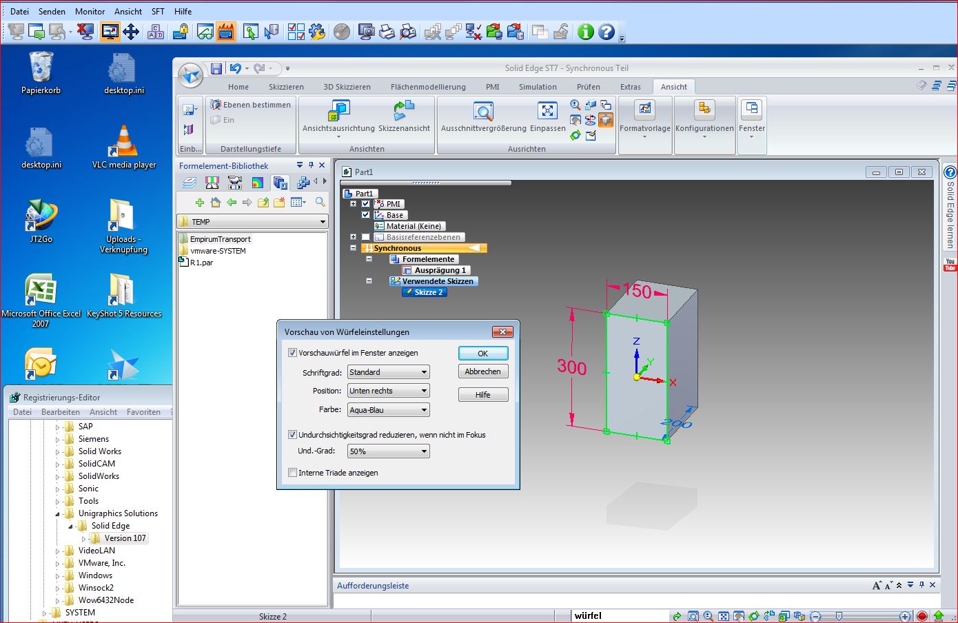

Hat jemand schon mal geschafft den neuen Vorschauwuerfel einzuschalten ?
Ich kriegs nicht hin .. wo muß ich drücken ?

Ist immer da.
Dafür blinken und schmieren bei mir die vielen neuen Fangpunkte.
Mal die Registry putzen und dann sehen ob nach Einstellung des Vorschauwürfels in der "Vorschau der Würfeleinstellungen" der Vorschauwürfel so wie in den Würfelvorschaueinstellungen eingestellt zu sehen ist.
Und vorsicht vor den internen Triaden.
p.s.: Übersetzung ist Glücksache.

Hallo KMW,
man sieht ja Deine untere linke Ecke nicht.
Was da genau sichtbar ist oder auch nicht.
Aber Deine Form sieht so "sonderbar" alt aus.
Hast Du noch XP laufen (würde mich wundern, wenn man da überhaupt noch installieren könnte).
Oder Win7 aber nicht die Aero Oberfläche eingeschalten?
Oder von der Grafikkarte her, wobei da das Ding ja auch auf dem Surface laufenn soll bzw. läuft, denke ich mal, das ist es eher weniger.

Auf diesem Rechner hier habe ich eine Quadro mit zertifiziertem Treiber laufen.
Ich stelle gerne die Windowsoberfläche auf Klassik, weil ich Aero nicht mag.
Aber quatsch .. meine ST7 Installation läuft ja nur auf einer VM Maschine. Und hier hab ich auch aufgrund der Grafikdarstellungsprobleme auf Software umgestellt.
Und wenn dann der Würfel nicht kommmt liegts wohl daran.
Aber ich probier das mal aus, danke für die Tipps.

VM könnte ein Grund sein, da hatte ich auch immer wieder mal Probleme.
Zum Glück geht ja jetzt die duale Installation wieder und man muss weniger auf virtuelle Rechner zurück greifen.
Außerdem hatte ich die Erfahrung gemacht, dass zBsp. die VirtualBox besser auf die Grafik einging als andere Virtuelle Produkte (wie VirtualPC von MS)

Das mit der virtuellen Umgebung kann ich nicht einfach so ändern, vor allem nicht wegen so einer Nichtigkeit.
Ich hab mal die Klassik Einstellung entfernt und auch die Anzeigeoptionen auf
automatisch erweitert - einfach gestellt (die anderen funktionieren unter vmware einfach nicht) und auch die Registry zurückgestellt.
Ich krieg den Würfel nicht dargestellt

Bei Direct3D ist er weg.
Ohne ist das Skizzieren blöd.
Wäre auch sonderbar, wenn eine neue Funktion auf Anhieb funktionieren würde.
