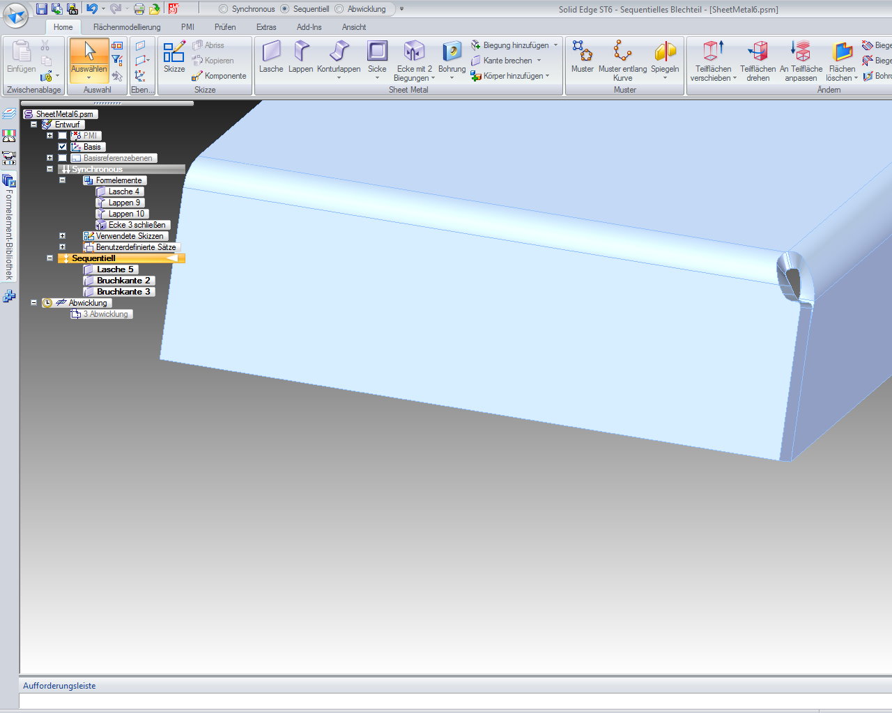

SheetMetal6.psm
Wie kann ich diese Ecke verschließen?
Ich verstehe das nicht welche Knöpfe muß man drücken um eine ordendliche verschlossene Ecke zu bekommen?
Focko

Bei mir gehts ohne Probleme mit "Ecke mit 2 Biegungen".... (ST5)
Dann nurnoch die Einstellungen so anpassen das es so aussieht wie mans haben will.

sry, vergessen zu erwähnen das ich die Geschlossene Ecke nochmal geschlossen hab

Die ecke ist aber ja nicht geschlossen.
Da kann man doch noch eine Murmel durchschmeißen. ;-)
Ich möchte sie richtig auch im Biegeradius geschlossen haben.
Und warum zweimal eche schließen? Kann man das?

SheetMetal6-1.psm
Naja, da musst halt nen anderen Ausschnitt wählen... U-Förmig oder einer der dir Optisch besser gefällt (s. Anhang).
Ganz geschlossen bekommst des in wirklichkeit ja auch erst wenn du Schweißt, vieleicht kannst da ja noch ne passende Extrusion drüber legen die ne Schweißnaht simuliert?

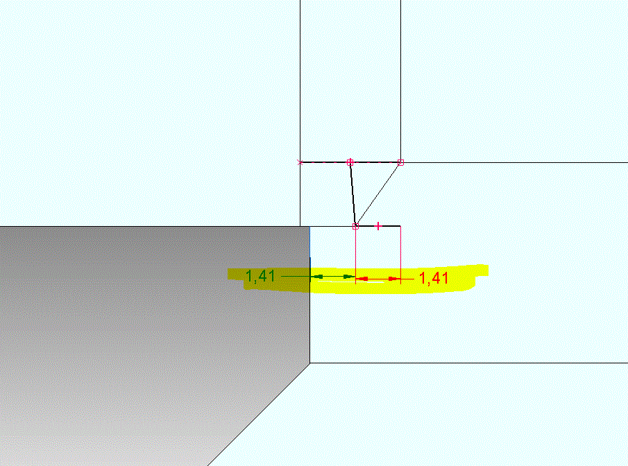

Ja etwa so,
nur noch etwas weniger weit eingeschnitten. Der soll Einschnitt soll nicht ganz bis zur Tangentialkante der Biegung gehen.
Bei meinem Beispiel habe ich das geradegebogen und dann etwas hineingezeichnet und wieder zurückgebogen.
Ist extrem umständlich, aber es muss so sein.

Man kann doch die Nachbearbeitung der Ecken in der Abwicklung machen. Beim 3D-Modell ist das doch eher nicht so wichtig.

Ich meinte, dass die Geometrie unbedingt so sein muss.
Natürlich hätte ich gerne einfache Abläufe!
In der Abwickling ist das ja genau so umständlich. Ich muss das alles händisch zeichnen. Das ist Wahnsinn bei den ganzen Ecken die ich habe.
Das 3D Modell ist mir vollkommen egal, da können auch Herzchen drauf sein. Hauptsache die Abwicklung funzt iwl.

Hallo Focko
Anbei 2 Fotos
Kleiner würde ich die Werte nicht mehr einstellen.
Siehe Foto2 da siehst Du die Einstellungen
Foto3 ist die Abwicklung

Ich möchte die aber gerne noch kleiner haben, also nicht so weit eingeschnitten. Das geht sehr gut iwl. Das Material staucht sich ganz leicht zusammen. Nach dem Laserschweißen sieht man davon nichts mehr.
Außerdem ist da auch so ein unnötiger Versprung in der Kante.
Optimal wäre die Abwicklung wie ich sie von Hand eingezeichnet habe.

Wenn ich die Werte einstelle gibt das folgendes (Siehe Bild).
Was ist das denn? Woran liegt das?
Es handelt sich dabei um das oben eingestellte Blech:

Es geht mir doch nur darum wie ich diese Ecke einfach erschlagen kann.
Um zu zeigen wie die Ecke aussehen muss, habe ich die Sache geradegebogen und den Ausbruch so gestaltet wie ich es als Ergebnis haben muss.
Es soll schon durch eien SE Standard Befehl wie z.B. Ecke schließen funktionieren.
Sonst wäre ja der ganze Beitrag sinnlos wenn ich schon gleich die Lösung mit liefern würde.
Das Problem ist, dass ich nicht weiß wie man so eine Ecke schließen kann mit SE Standards.
Und wenn das nicht geht, mit irgend welchen Krücken die das Ergebnis so liefern wie es sein muss.
Was ist denn an 2 Laschen und Ecke schließen umständlich?

erstellt am: 28. Jul. 2014 09:10    Editieren oder löschen Sie diesen Beitrag!  <-- editieren / zitieren -->   Antwort mit Zitat in Fett Antwort mit kursivem Zitat    Unities abgeben: 1 Unity (wenig hilfreich, aber dennoch)2 Unities3 Unities4 Unities5 Unities6 Unities7 Unities8 Unities9 Unities10 Unities Nur für focko 10 Unities + Antwort hilfreich
Ecke.psm
Einen letzten Vorschlag hätte ich noch...
Wenn du es Gestaucht haben möchtest und in etwa weißt wie deine Abwicklung aussieht kannst du es "einfach" andersrum aufbauen.
In der Bsp.-Datei habe ich zuerst eine Skizze der ~Abwicklung erstellt und dann die Biegungen hinzugefügt, da kannst du es genauso Basteln wie du es magst, brauchst keine Ecken schließen und musst trotzdem keine Tuschefüller putzen

erstellt am: 28. Jul. 2014 10:18    Editieren oder löschen Sie diesen Beitrag!  <-- editieren / zitieren -->   Antwort mit Zitat in Fett Antwort mit kursivem Zitat    Unities abgeben: 1 Unity (wenig hilfreich, aber dennoch)2 Unities3 Unities4 Unities5 Unities6 Unities7 Unities8 Unities9 Unities10 Unities Nur für focko 10 Unities + Antwort hilfreich
Ecke.psm
Ecke.dxf
Die Skizze ist nicht Schlecht aber der Winkel mit 10° ist zueng
Winkel auf ca. 16° gestellt dann hast Du keine Material Überschneidung
Siehe PSM und DXF

Naja ich habs so verstanden das er Materialüberschneidungen will (Stauchen), wenn auch gering, aber klar....da kann man mit Spielen wie man will...mehr oder weniger, alles kein Problem, wollte nur das Prinzip zeigen
