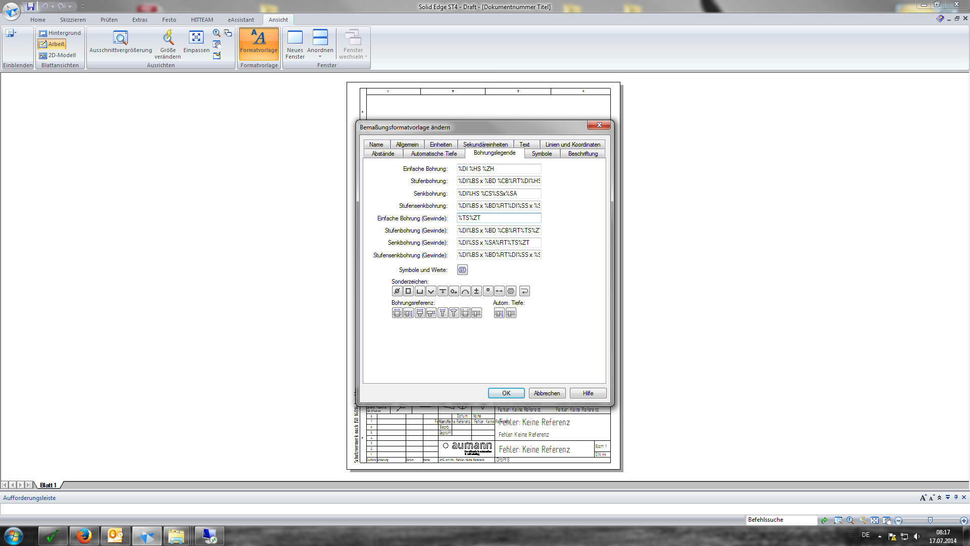

Moin zusammen,
im Moment plage ich mich mal wieder mit den Einstellungen von Edge ST4 und den Wünschen einiger Kollegen herum die alles so gern wie bei Solid Works hätten.
Folgende Problematik tritt auf.
In den Formatvorlagen habe ich alles entsprechend der Vorgaben eingestellt. Bemaße ich eine Durchgangsbohrung wird auch brav das Symbol für den Durchmesser angezeigt und gut ist. Jetzt kommt das Problem, habe ich keine Durchgangsbohrung mehr sondern eine Sacklochbohrung sollte ja laut den Einstellungen automatisch auch die Tiefe angezeigt werden.
Ähnlich verhält es sich bei Gewindebohrungen. Hier wird beim bemaßen nicht mal das Gewinde ausgelesen, sondern lediglich der Kernlochdurchmesser. Von der Gewindetiefe mal ganz zu schweigen. Woran kann das liegen?

Hallo Aumann,
hier ist eine gute Beschreibung, was eingestellt werden muss:
http://www.cad-helpdesk.de/solid-edge/se-admin/wie-konnen-unterschiedlichste-bohrungen-schnell-bemast-oder-beschriftet-werden.html
Gruß Christian

Hi.
Bei mir sieht es so aus.
tschau, Rainer

Hallo Edger,
kleiner Tip, schaut euch mal die DIN Draft Vorlage die mit ST6 mitgeliefert wird an. Dort sind die Bohrungsreferenzen angepasst worden.
