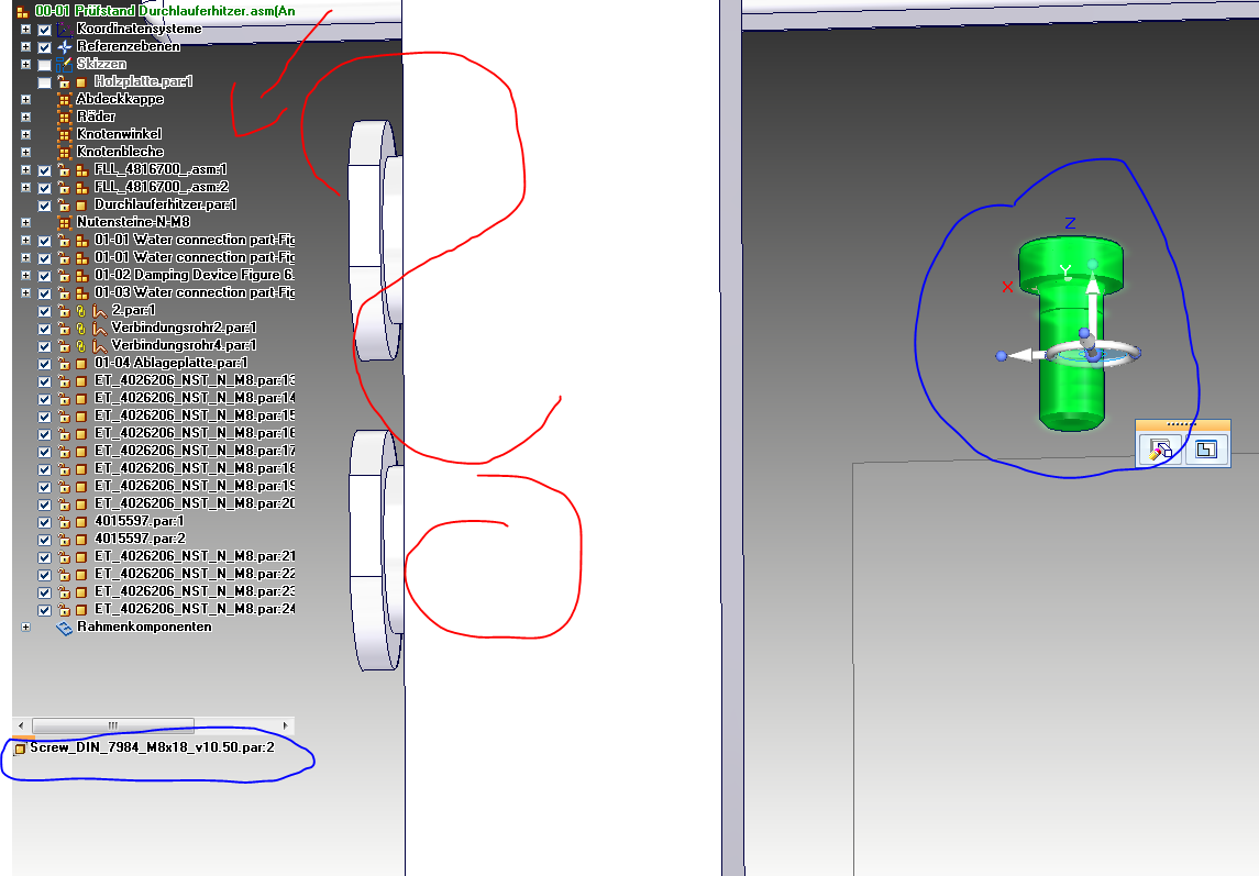

ich habe folgendes Problem.(siehe Bild) In meiner Baugruppe befinden sich zwei Schrauben die ich in meiner Edge Bar nicht finde und auch nicht löschen kann.
Jemand eine Idee woher die herkommen könnten oder noch besser wie bekomme ich die wieder los!
Fehler von SE?
Gruß und Danke Micha

Hallo Micha,
jetzt wo ich Dein Bild sehe, wurden sofort wieder Erinnerungen daran bei mir wach.
Das Problem solcher Phantomteile hatte ich vor einiger Zeit mit - ich glaube - der ST4, ev. schon ST5.
Die Teile waren im Pathfinder nicht zu sehen, aber in der Grafik sichtbar. Die einzige Lösung, so weit ich mich erinnere, war damals, die ASM an den Siemens Support weiter zu geben.
Die Kollegen in USA haben dann die Datei bereinigt.
Was ich aber einmal vorab machen würde, wäre, die ASM im Revisionmanager zu öffnen und nachsehen, ob dort die Dateien ebenfalls sichtbar sind.
Auch im ASM selber mal in den Eigenschaften der Vorkommnissen schauen, was dort auftaucht.
Probeweise einmal die cfg Datei umbenennen, ob sich etwas ändert.
Und zuguter letzt, die gesamte Struktur in eine übergeordnete BG schieben, speichern und schauen ob die Schraube noch immer da ist.
Ich wünsche Dir Erfolg und eine richtige ASM Datei!
