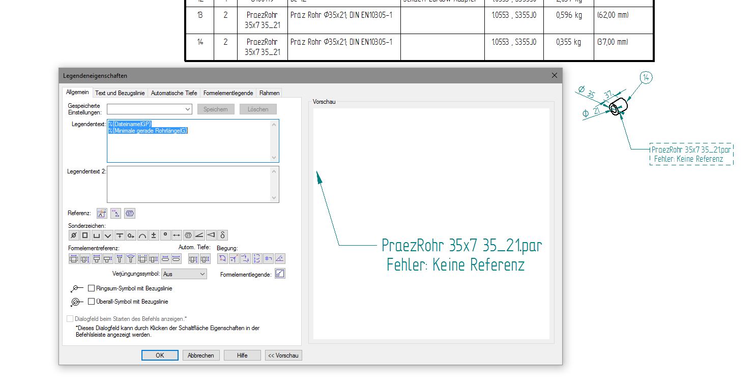

Nun habe ich Einzelrahmensegmente als Einzelteil abgebildet, anschliessend mit der Legende den Titel (=Bezeichnung) des Rahmens abgerufen, soweit OK, bemassen geht auch
Wie bekomme ich die Zuschnittlänge in den Legendentext?

Nachtrag:
noch ein Bild ...
Ich habe auch schon versucht %{Zuschnittlänge|G}aus der StüLi in die Legende zu kopieren .... klappt auch nicht
Die Bemassung hilft, aber gerade bei weder D noch DIN beherrschenden MA versuchen wir Fehler zu vermeiden in dem auch Masse tw mehrmals dargestellt werden

ich nehme einmal an, dass Du die Einzelteilansicht aus der BG heraus erzeugt hast.
So weit alles klar.
Nur die Eigenschaft, die Du verwendest passt nicht zum Rahmen.
"Gerade Rohrlänge" gibt es nur bei Piping-Elementen.
Rahmen haben die "Zuschnittslänge" (oder so ähnlich)

Moin Wolfgang,
Danke ... Piping habe ich nicht, das ist mit dem Rahmenwerkzeug erstellt ...
Ist halt ein Rundrohr statt Rechteck ...
Dennoch ist die Frage:
Wie bekomme ich die Zuschnittlänge (die ja in der StüLi abzurufen ist) in den Legendentext.
Selbst wenn ich die Formel (%{Zuschnittlänge|G}) aus der StüLi in den Legendetext kopiere, gibts als Ergebnis: keine Referenz

Hallo Bernd,
jetzt habe ich genauer gelesen.
In einen einfachen Eigenschaftstext bekommst Du die Zuschnittlänge anscheinend nicht.
Die steht und kann - so wie es aussieht - nur in der Stückliste abgerufen werden.
Andererseits, reicht der Eintrag in der Stüli nicht?

Ändere mal den Legendentxt "%{Zuschnittlänge|G}" in "%{Zuschnittlänge|GP}"
vieleicht funktioniert es dann.??

Dank Dir, leider genau dasselbe ...

die gute Nachricht des Abend:
Wenn ich richtig gelesen habe, dann kann die ST10 endlich Deine Zuschnittslänge direkt als Property Text auslesen:
[*] A new annotation property extracts cut length
Wolfgang Hackl
