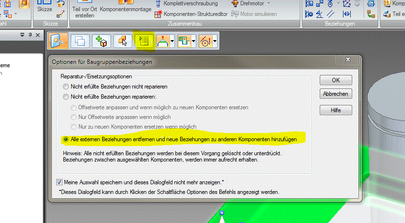

ich nutze gerade den Befehl "Komponenten verschieben" und meine da fehlt doch etwas und zwar,
ich markiere ein paar Normteile und wähle den Befehl Komponenten verschieben, "Beziehungen innerhalb des Auswahlsatzes erhalten", grüner Haken,
Ursprung markiert, Ziel markiert, fertig verschoben  .
Aber nun vermisse ich, dass beim neuen Zielort keine Beziehung herrscht bei dem Teil welches die neue Anlagefläche am Zielort bekommen hat, auch das Zentrum in der Bohrung ist weg. Ich meine so als würde man jedes Teil palzieren wie man das halt so macht.
Ist zwar nun kein Problem, wird erst eins sollte ich mal die eine oder andere Bohrung verschieben durch eine Änderung, dann würden die Normteile einfach stehen bleiben und nicht mitgezogen.
Im Bild kann man unten links auch sehen, dass nur zwei Beziehungen vorhanden sind von der Scheibe zur Schraube aber keine von der Scheibe zum Holzstück.
Es handelt sich leider auch um kein Muster welches besser funktionieren würde da die Abstände individuell sind. Bild zeigt nur ein Eckstück vom ganzen Boden.
Vielleicht hat ja jemand eine Idee ob ich das einfach nur falsch anpacke
mfg Obermaier

Hallo Tom,
ich bin zwar deiner Erklärung noch nicht ganz gefolgt,
aber beim Befehl Komponenten verschieben, mit Beziehungen innerhalb erhalten, bleiben nur die Beziehungen der gemeinsam verschobenen Komponenten zu sich selber erhalten.
Ich glaube nicht, dass neue Beziehungen zu neune Teilen oder neuen Zielflächen damit gefunden werden sollten.
Nimm doch einfach nur das normale Steuerrad und verschiebe damit die gewählten KOmponenten. Hier hast Du die volle Bandbreite der Beziehungsautomation.
SE findet Dir sofort die Beziehungen an der neuen Zielstelle und baut Dir diese auch automatisch allein auf.
Probier das mal!

ja, ganz einfach.
Bevor Du verschiebst, findest Du oben in der SmartStep Zeile die Optionen.
In diesen gibt es die Wahl der Kopiermöglichkeiten.
Eine davon, ich glaube, die letzte heißt, alle alten Beziehungen löschen und neue aufbauen.
Probier diese und es wird genau alles so sein, wie Du möchtest.

so, jetzt bin ich wieder an meinem SE PC gelandet.
Daher ein Bild zu diesen Einstellungen.

bin jetzt auch wieder am Rechner, ich hab hier Bild 3 angehängt, bei diesem sieht man, dass die Beziehung gelöscht wurde und keine neue angehängt ist. Funktioniert bei mir dann nicht so.
Am besten wie bereits geschrieben wenn ich die Funktion so wähle wie in Bild 4 und Unterfunktion Bild 5 dann passt es bisher am besten jedoch mit dem kleinen Makel, dass nicht alle Beziehungen neu an Ort und Stelle erstellt werden.

Hallo Obi,
dumme Frage, wählst Du dann auch Teile aus, mit denen Einbaubeziehungen erstellt werden sollen?
Die Möglichkeit mit allen anderen oder allen sichtbaren Teilen würde ich nicht unbedingt nehmen, da kommen IMHO zu viele ungewollte Beziehungen zustande.
Ich habe hier prinzipiell auf "gewählte Teile" gestellt. Da habe ich die letzte Entscheidung, mit wem Einbaubeziehungen eingegangen werden sollen.
Und das macht SE dann auch toll.
Nimmst Du Dein Bild 4, dann kann es sein, dass neue Beziehungen genommen werden, muss aber nicht so sein.

Hallo Tom,
ich denke, hier passiert Dir Dein Fehler.
Du musst nach erfolgtem Verschieben diejenigen Teile auswählen und mit Grünem Haken bestätigen, mit denen die verschobenen Teile ihre Beziehungen eingehen sollen.
Wählst Du keine, dann wird auch keine Beziehung erzeugt.

Hallo ObiTom,
auch wenn es schon eine Weile her ist. Dein Fehler liegt in den gewählten Optionen. Du MUSST "Alle externen Beziehungen entfernen und neue Beziehungen zu anderen Komponenten hinzufügen." wählen.
Wenn du "Nur zu neuen komponenten ersetzen wenn möglich" wählst, werden nur NICHT ERFÜLLTE Beziehungen ersetzt, wie im Hinweis beschrieben. Deine planare Beziehung bleibt aber beim Verschieben erfüllt. Daher wird sie auch nicht ersetzt.
Ich würde dir an dieser Stelle trotzdem einen anderen Weg gehen:
Meiner Meinung nach wäre bei Schrauben, Scheiben und Muttern CaptureFit oder FlashFit immernoch schneller.
Also z.B. zuerst mit STRG+C die Scheibe kopieren, mit STRG+V  an Mausposition Einfügen und Sofort mit CaptureFit (zur Not auch FlashFit) positionieren. Wieder STRG+V usw. bis alle Positionen besetzt sind.
Anschließen ebenso mit den Anderen Komponenten verfahren.
Selbst bei Schraube, Mutter und zwei Scheiben sollte es schneller gehen.

Hallo Wolfgang, hallo Gemeine
Ich hab nun 14 Tage, drei Wochen gebraucht bis ich hier wieder weiter machen konnte. Heute hatte ich wieder die selbe Situation, hab mal genau nach deiner Vorgabe gearbeitet. Genau das hat dann auch funktioniert und bin somit am Ziel, Frage ist beantwortet.
Dafür gibts natürlich punkte auf's. Konto.
Auch an alle anderen vielen Dank für die Mithilfe
Bis zum nächsten Problem das mich oder uns erwartet 😊
