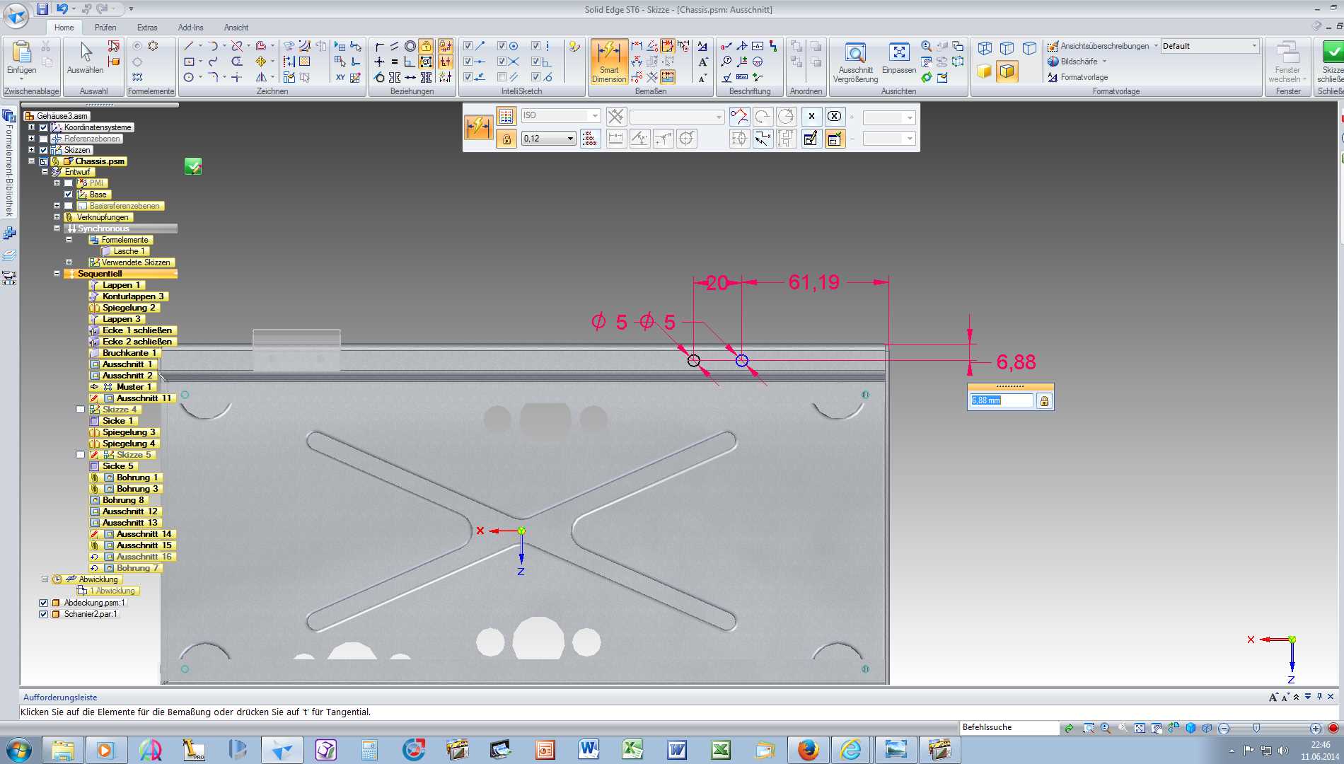

Hallo Zusammen,
besteht die Möglichkeit die Formelement-Bibliothek (z.B. vordefinierte Ausschnitte) auch in der Assembly-Umgebung zur Erstellung von Baugruppenformelementen zu nutzen?
Falls dies nicht der Fall ist, gibt es mögliche Alternativen?

Geht genau so wie in der Blechumgebung, ich mache solche Ausschnitte immer in der Secq-Umgebung. Ausschnitt erstellen kopieren und in Bibliothek einfügen. Dann das Teil aus Bibliothek heraus ziehen und auf die gewünschte Fläche ablegen und neu bemaßen.

Hallo Boss,
ich verstehe noch nicht genau wie du vorgehst. In der Assembly-Umgebung gibt es keine Formelement-Bibliothek.

Mache einen Doppel Klick auf das Teile wo du einen Ausschnitt machen willst, Ausschnitt erstellen und Kopieren und in die Bibliothek einfügen. Dann wieder aus der Bibliothek holen, siehe Fotos

Noch 2 Fotos
Der erstellte heißt Test1

Noch 2 Fotos
Schnier Platziert und dann die 2 Löcher in der Baugruppe ausgeschnitten, Kopier und in die Biblithek eingefügt
Und wieder neu Platziert, ausgeschitten und danach neu bemaßt.

So wie ich die Frage verstehe, ging es darum, in der Baugruppenumgebung also nicht innerhalb eines Blechteils, was innerhalb einer Baugruppe bearbeitet wird (dann ist man in der Blechumgebung) Baugruppenformelemente abzuspeichern.
Das geht meines Wissens nach nicht.
Was man alternativ machen könnte wäre zbsp. eine Zeichnung oder ein Part, in der man Skizzen der Ausschnitte ablegt, aus der man dann mit Cut&Paste die Formelemente rauskopiert.

Ja aber du befindest dich nach wie vor NICHT in der Assembly-Umgebung. Ich möchte vordefinierte Ausschnitte als Baugruppenformelemente ausführen.
Genau darum geht es. Diese Alternative finde ich jedoch ein wenig aufwändig da man immer die Vorlagen separat offen haben muss.
Hat vllt noch jemand eine Idee?

Tja, mach einen call, stell einen Erweiterungswunsch. Du bist soweit ich weiß nicht der erste, der sich eine Erweiterung der Funktionalität der Baugruppenformelente wünscht. Und es ist auch nicht unwahrscheinlicht, das solche Wünsche berücksichtigt werden. Nur solange solche calls nicht gemacht werden, passiert wahrscheinlich auch nichts.

ich habe jetzt nur mal schnell diesen Beitrag gelesen.
Hier mein Vorschlag.
Mach doch statt dem Formelement einfach einen normalen Partteil.
Diesen kannst Du nun - seit der ST6 - bequem und einfach mit einem einzigen Befehl von mehreren Teilen abziehen.
Fertig.
Du hast den Ausschnitt dann in Deinen Teilen drinnen.
Ist zwar noch nicht ganz die FE Bibliothek, aber ein schneller und einfacher Weg zum selben Ziel.
