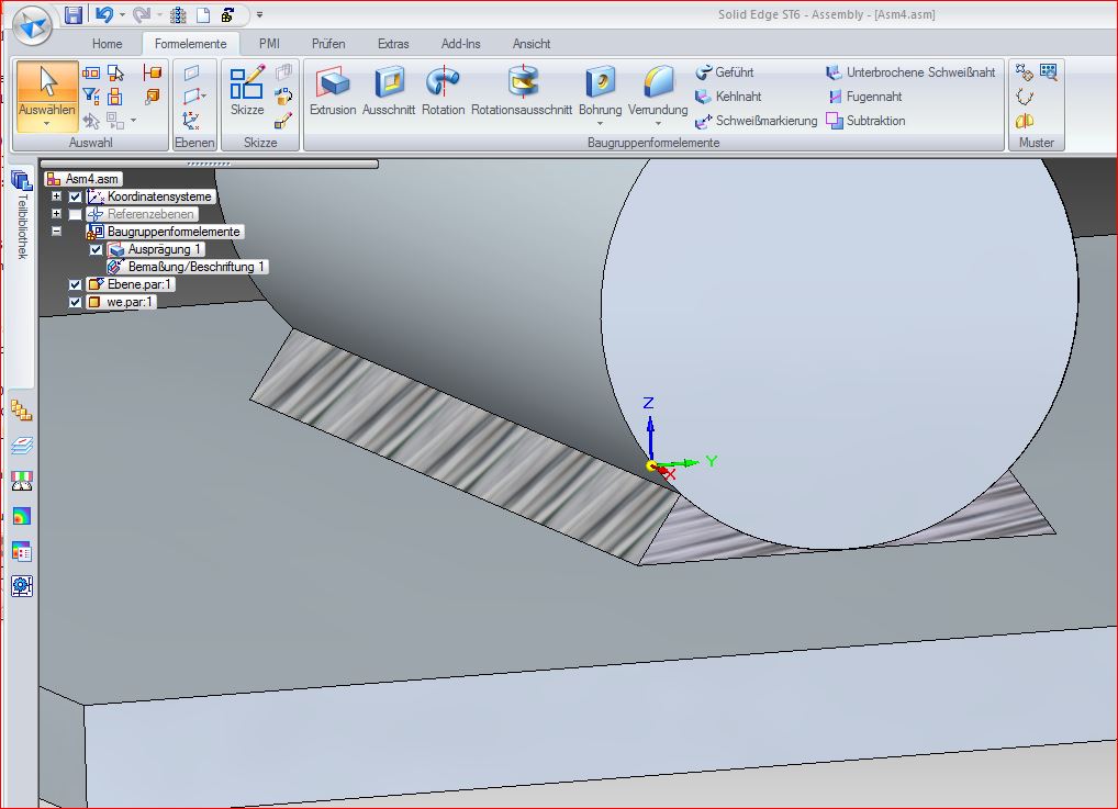

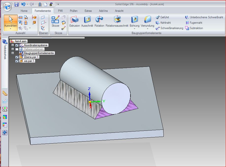

Hallo, ist es machbar, eine runde Welle an eine Ebene zu schweißen? SE möchte das scheinbar nicht, muss man daher darauf verzichten?

erstellt am: 11. Jun. 2014 11:37    Editieren oder löschen Sie diesen Beitrag!  <-- editieren / zitieren -->   Antwort mit Zitat in Fett Antwort mit kursivem Zitat    Unities abgeben: 1 Unity (wenig hilfreich, aber dennoch)2 Unities3 Unities4 Unities5 Unities6 Unities7 Unities8 Unities9 Unities10 Unities
Ganz genau!!
Und mit welchem Befehl wird das so ausgeführt?

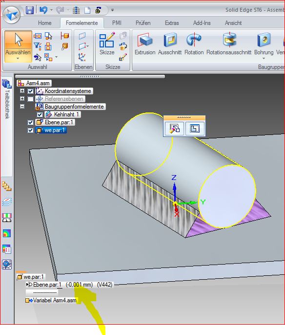

Kehlnaht.
Da ich weiß, das Solid Edge damit ein Problem hat, hab ich die tangentielle Beziehung einen Hauch ins negative verschoben, so das sich die Körper leicht durchdringen, dann klappts.

Wobei IMHO sich schneidende Teile in Baugruppen,
gerade in Zeichnungsableitungen zu Ansichtsproblemen führen können.

Eher selten. Aber falls doch, über Eigenschaften in der Zeichnungsansicht Teilerverschneidung auf Alle Verschneidungen bearbeiten stellen. Dann geht das idR. und auch wenn da steht langsame Methode, ist das kaum spürbar langsamer, kommt vielleicht auch auf den Einzel(extrem)fall an, aber praktisch sehen ich da kein Problem.

Du kannst auch folgendes machen:
die Welle mit kleinem (positivem) Abstand verbauen und dann eine Extrusion zeichnen und die dann als ******naht markieren. Ist vielleicht sauberer.
