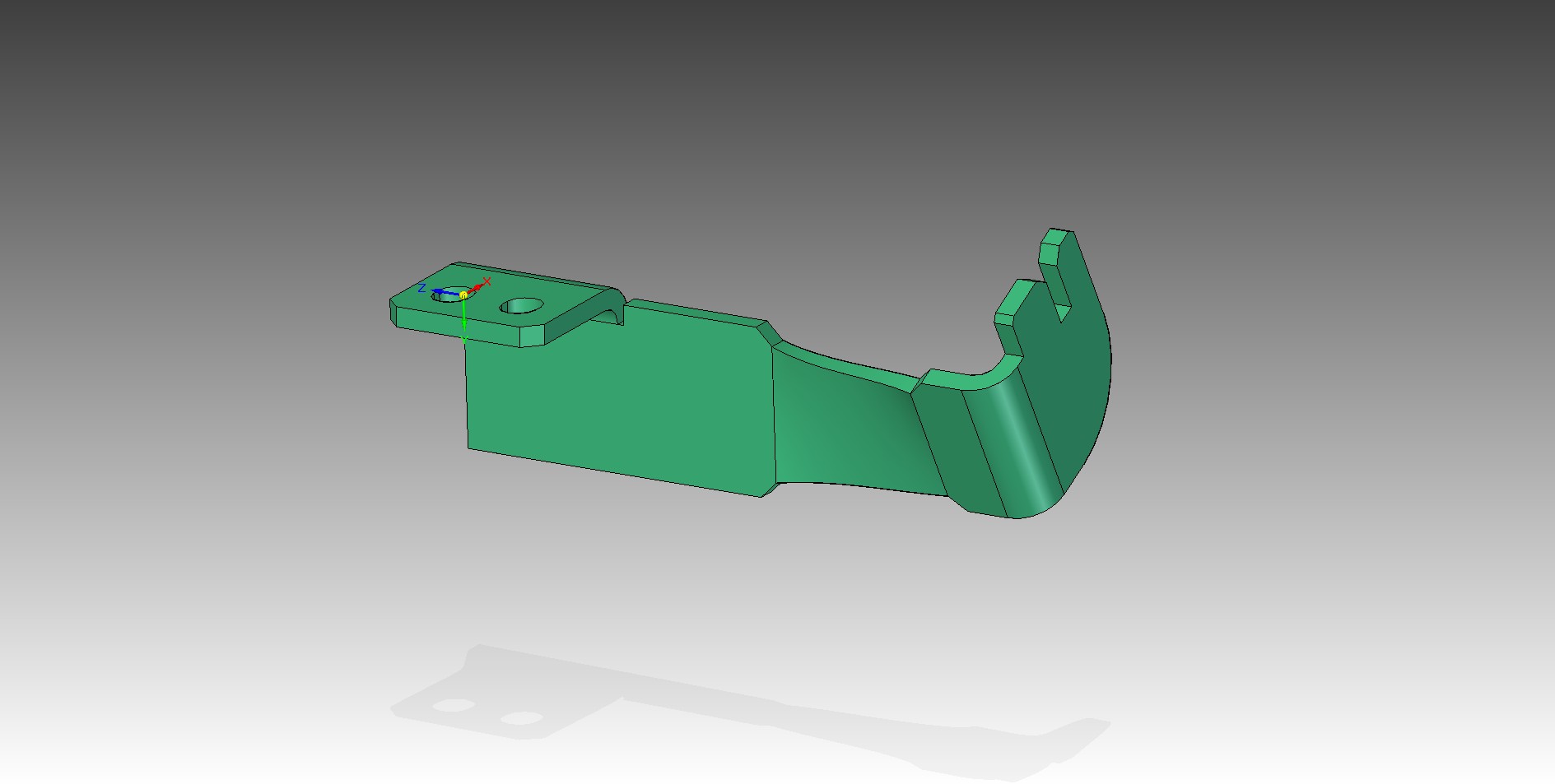

Hallo liebe SE User,
hab einen Blechwinkel bekommen und möchte ihn abwickeln.
Kann das SE?
Kann ich das Teil in Blech so konstruieren das es abwickelbar wird?

Hallo wpmuellner,
wenn Du das Teil in Solid Edge neu aufbaust sollte es abwickelbar sein.
Fang mit dem verdrehten Bereich an, den erstelltst Du mit einem Übergangslappen.

Nur wie geht es nach dem Übergangslappen weiter ?
Du kansst keinen Lappen anhängen noch einen Konturlappen usw.
Ich kann es wieder geraderichten und eine Lasche anfügen, dann kann ich es nicht mehr zurückbiegen und es kann auch kein Lappen an die Lasche angefügt werden. Das verdrehte Profil als Step speichern und in Syn. zurück holen ist möglich aber ich kann es nicht in Blech umwandel.

anbei mal ein Lösungsansatz mit Flächenmodellierung.
Es muss darauf geachtet werden, das die Bluesurf-Fläche der Verdrehung mit kontinuierlicher Tangente an- und abschließt.
Die Abwicklung ist allerdings wohl eher Murks.

Habe dazu eine Schnellschusslösung. Ist nicht unbedingt die Eleganteste, aber vielleicht hilft es weiter.

Danke an RayBan und mad-gapun,
beide Vorschläge sind nicht schlecht.
Habe in der Zwischenzeit ein Teststück fertigen lassen, um zu sehen ob sich bei einer Verdrehung um 30 Grad was in der Länge tut. ca. 0,1 bis 0,2 mm. Das kann man für den Teil vernachlässigen.
