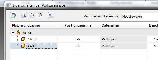

Seit der ST4 kannst Du in einer BG auch die Positionsnummer vergeben.
Dazu in den Optionen der BG unter Positionsnummern (ganz unten) die Posnummern behalten lassen (siehe Bild 1)
Dann unter Eigenschaften der Vorkommnisse die Posnummern vergeben (Bild 2) und diese dann in der Draft abrufen.
Dazu noch in den Draft BOM Optionen den Schalter auf Posnummer aus BG wählen (Bild 3)
So sollte es gehen!

erstellt am: 28. Apr. 2014 21:07    Editieren oder löschen Sie diesen Beitrag!  <-- editieren / zitieren -->   Antwort mit Zitat in Fett Antwort mit kursivem Zitat    Unities abgeben: 1 Unity (wenig hilfreich, aber dennoch)2 Unities3 Unities4 Unities5 Unities6 Unities7 Unities8 Unities9 Unities10 Unities
Verstehe ja das kommt dem allem schon sehr nahe was ich möchte,
leider kommt jetzt bei dem gleichen Teil (gleiche Datei) das ich zwei mal verbaue wieder die gleiche Pos.-Nummer - automatisch.
Ich benötige dies einzeln, da ich diese auch gerne in der dft-Stückliste einzeln haben möchte.
Das zweite Problem ist ich kann ich nur Zahlen einfügen...

erstellt am: 28. Apr. 2014 21:09    Editieren oder löschen Sie diesen Beitrag!  <-- editieren / zitieren -->   Antwort mit Zitat in Fett Antwort mit kursivem Zitat    Unities abgeben: 1 Unity (wenig hilfreich, aber dennoch)2 Unities3 Unities4 Unities5 Unities6 Unities7 Unities8 Unities9 Unities10 Unities
Ich würde es im Grunde so wie im Anhang bei der Spalte Platzierungsname benötigen.
Leider ist dieser NICHT auswertbar, meines wissens....

erstellt am: 29. Apr. 2014 08:32    Editieren oder löschen Sie diesen Beitrag!  <-- editieren / zitieren -->   Antwort mit Zitat in Fett Antwort mit kursivem Zitat    Unities abgeben: 1 Unity (wenig hilfreich, aber dennoch)2 Unities3 Unities4 Unities5 Unities6 Unities7 Unities8 Unities9 Unities10 Unities Nur für Seers84 10 Unities + Antwort hilfreich
Hallo Seers,
Gute Nachricht:
nimm die Eigenschaft Formel für Dokumentnamen, die liefert Dir genau den Plazierungsnamen
Schlechte Nachricht:
diese Eigenschaft scheint in der Draft nicht da zu sein, sondern ist nur in den Auszügen - sprich Stückliste in der 3D Baugruppe abrufbar.
Lösung scheint hier nur mehr ein externes System zu sein, dass Dir diese Eigenschaft automatisch in eine externe Liste schreibt,
oder Du programmierst Dir das selber.

erstellt am: 29. Apr. 2014 08:33    Editieren oder löschen Sie diesen Beitrag!  <-- editieren / zitieren -->   Antwort mit Zitat in Fett Antwort mit kursivem Zitat    Unities abgeben: 1 Unity (wenig hilfreich, aber dennoch)2 Unities3 Unities4 Unities5 Unities6 Unities7 Unities8 Unities9 Unities10 Unities Nur für Seers84 10 Unities + Antwort hilfreich
hier noch ein Bild dazu:

Hallo Reiner,
ich weiß nicht, ob es Dir hilft, aber wäre dann nicht eine zusätzliche, benutzerdefinierte Spalte in der BOM der Draft die Lösung, in die Du dann die Nummern einträgst?

erstellt am: 29. Apr. 2014 14:06    Editieren oder löschen Sie diesen Beitrag!  <-- editieren / zitieren -->   Antwort mit Zitat in Fett Antwort mit kursivem Zitat    Unities abgeben: 1 Unity (wenig hilfreich, aber dennoch)2 Unities3 Unities4 Unities5 Unities6 Unities7 Unities8 Unities9 Unities10 Unities
ja wäre eine Idee so händel ich es ja im Momentan auch.
Nur die Realität zeigt das eigentlich alles im ASM passieren sollte...
Die Zeichnung ist bei uns im Grunde nur ein "Abfallprodukt" das aus dem ASM später auf Knopfdruck fertig heraus kommen soll, mit möglichst wenig Aufwand.
