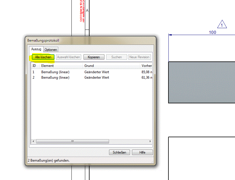

ich habe eine ganz kurze Frage: hat man eine Zeichnung erstellt, und ändert anschließend das zugehörige Modell, so erscheinen manchmal diese Dreiecke, mit einer Zahl drin. Ist irgendwie ein Änderungsindex.
Wo kann man diese ein- /abstellen. da ich nicht weiss, wie diese Dreiecke heissen, kann ich auch die Suche zum Einstellen nicht bemühen.

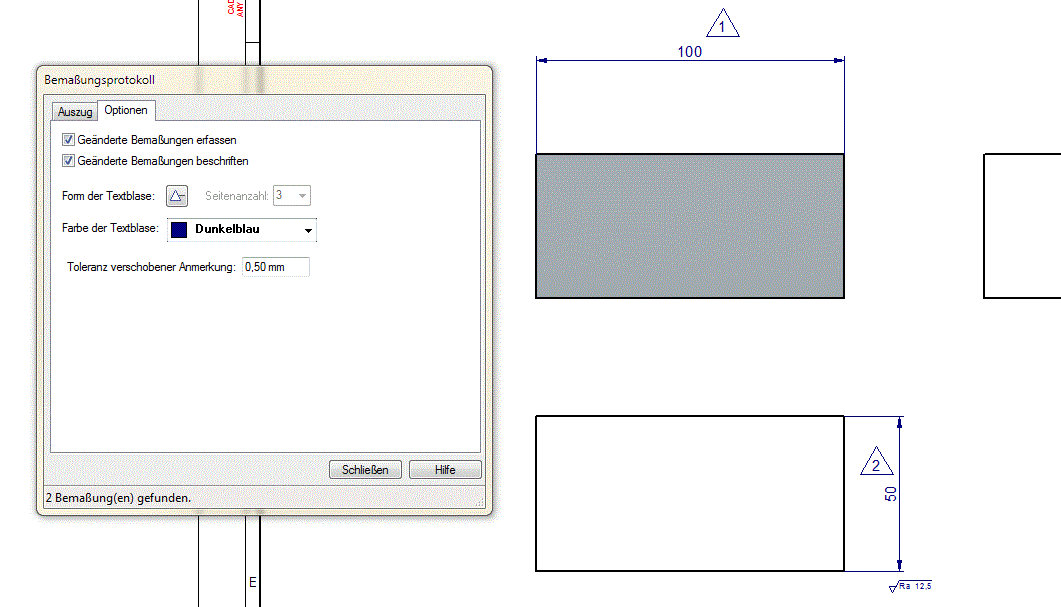

Hallo Andreas,
das Ganze heißt Bemaßungsprotokoll und Du findest es unter Extras.
Wenn es einmal hochklappt, kannst Du es auch unter den Optionen abschalten, bzw. wieder einschalten.
Ich persönlich finde das Protokoll allerdings immer sehr nützlich, sagt es Dir doch, was sich geändert hat.
Und mit Alles Löschen hast Du ggf. alles mit einem Klick auch wieder weg.

Hallo Andreas,
beachte bitte das abgehängte Maße, die ja auch ein Dreieck bekommen, beim Alles löschen zusammen mit den Dreiecken gelöscht werden. Hängt man aber ein abgehängtes Maß wieder an, dann verschwindet das Dreieck sogar von alleine.

Danke, genau dies habe ich gesucht!
