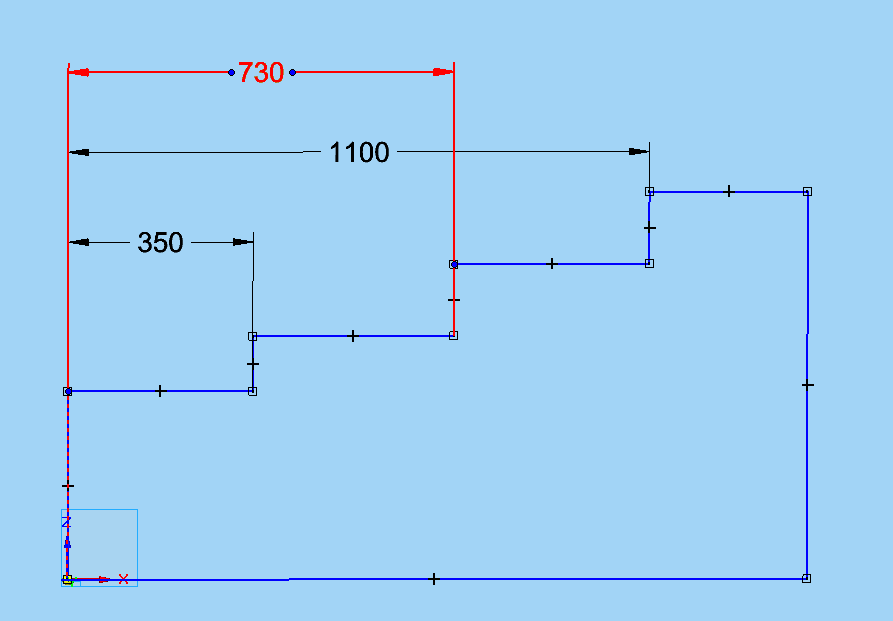

mir ist bei der Abstandsbemaßung aufgefallen, dass sich kleinere Maße nicht mehr in die Bemaßung einordnen. Im Bild habe ich erst 350, dann 1100 bemaßt. Anschließend war ST6 nicht dazu zu bringe, die 730 zwischen beide Maße zu plazieren. ich dachte bei ST5 war das immer automatisch gegangen
Wo kann man dies einstellen?

Geht immer noch genauso.
Hast Du den Ablauf richtig?
Bei neuem Befehlsaufruf ist als erstes Element die vorhandene Bemaßung zu wählen. Dann die neue Kante.

Bei erneutem Aufruf kann ich das Maß 730 zwischenreinsetzen. Wenn ich mit der Funktion aber Kante für Kante bemaße, dann eine vergessen habe (im Beispiel 730) und die dann - ohne die Funktion zu beenden und neu zu starten - das kleinere Maß 730 bemaßen will, so ist es nicht mehr zwischen 350 und 1100 einsetzbar. Da war doch bisher anders?

Hallo Andreas,
nein, das funktioniert hier wie eh und je.
Ich glaube aber, dass in einer der ersten ST6 Releases dieser Fehler da war.
Welches MP verwendest Du?
Hier auch noch mein Test als Video, ev. denke ich ja falsch und mache etwas anders als Du beschreibst.

Hallo Andreas,
Hallo Leute,
ich habe etwas gefunden, was die Ursache für dieses Verhalten ist.
Es hat nichts mit ServicePack zu tun.
Und zwar gibt es ja seit der ST6 eine neue Option in den Bemaßungen, die sich "Ausrichtungssatz behalten" nennt.
Findest Du in der Bemaßungsgruppe.
Ist der Ausgeschalten, dann verhält sich die Stufenbemaßung wie von Dir beschrieben.
Schalte sie ein und es funktioniert wieder alles wie gewohnt!

Hallo Andreas,
wie wäre es, wenn Du nun noch einmal mit der linken Maus klickst.
Was geschieht dann?
Du schiebst das 2. Maß etwas weiter weg als der Standardabstand wäre.
Das 3. Maß legt sich nun wieder in den definierten Abstand, aber Du siehst (zumindest im Video) nur die Vorschau.
Ist bei mir nachvollziehbar. Klicke ich aber nun links dann schiebt sich das längere Maß richtig hoch.

ich gehe so vor: linke Linie mit linker Maus, dann rechte Linie mit linker Maus, dann Maßeingabe und <ET>, dann zweite Linie mit Linker Maus, dann Maßeingabe und <ET>, dann "vergessene Linie" mit linker Maustaste und Maßeingabe mit <ET>. Ich habe dann mal linksgeklickt. Das Ergebnis hat mich überrascht  , Übrigens ist es uninteressant, wohin ich dann klicke. Auch eine Positionierung des zweiten Maßes weit weg bringt nichts, das "vergessene" Maß klebt immer oben.
Ich habe das so ausführlich geschrieben, da der Effekt wirklich überraschend ist.
Es hilft nur Befehl abbrechen und das Maß später anbringen. Dies funktioniert.

was mir in Deinem Video nun aufgefallen ist, und das könnte ein Grund sein, Du überstreichst vor dem Absetzen des 3. Maßes die erste Maßzahl 350 (wird kurz rot), ev. löst Du damit eine neue Gruppierung aus.
Leider sieht man im Video nicht Deine Symbolleiste und deine aktuellen Einstellungen.
Auch wenn ich hier drüber streiche passiert nicht Dein wundersames Resultat!
Kann natürlich nun auch am Service Pack liegen, schwer zu sagen.

Ich habe den Schalter Ausrichtungssatz beibehalten (NEU in der ST6) probeweise einmal abgeschalten, und dann passiert genau das, was DU zeigst.
Ist auch klar (oder auch nicht, was ist schon klar bei Software, zumindest ist es ein wenig erklärbar), dass dann keine Stufengruppe erzeugt wird, sondern lauter unabhängige Maße bzw. je nach Mauswahl unterschiedliche Gruppierungen.
Hier auch noch mal ein Video dazu:
http://screencast.com/t/3aDCXz7XSMna
PS.:
ich gebe Dir und allen aber recht: "so sollte es auch nicht im schlimmsten Fall passieren!"
Da kann man das Interface besser programmieren.

Hallo Wolfgang,
ich muß für mich feststellen, dass dieser Schalter eingeschalten sein muß.
Ist er eingeschalten, muß ich die Maße nacheinander anbringen, ich kann kein Maß später zwischenreinsetzen. Auch das Löschen eines Maßes und der spätere Versuch es wieder "eingeordnet" anzubingen scheitert.
Übrigens, das Teil ist beliebig. Ich habe schon mehrfach eine neue Skizze gezeichnet. Immer wieder da gleiche Bild. Wäre eben gut, wenn da noch jemand bestätigen könnte. Wie ich da im Unterricht mache, weis ich noch nicht, vielleicht auf einen möglichen Bug bis MP04 hinweisen.

nun bei mir auch zum zweiten. Auch bei eingeschalteten Schalter ist einLinksklick verheerend, jedenfallswenn ich vertikal bemaße. Diesen Fehler konnte ich bei einer weiteren Skizze noch nicht nachvollziehen.
Erst nachdem dieser Effekt einmal bei ausgeschaltetem Schalter (Ausrichtungssatz beibehalten)einmal auftrat, konnte ich ihn auch bei eingeschaltetem Schalter in der anderen Achse nachvollziehen.

Hallo Andreas,
ich denke, dies ist ohnehin ein etwas gröberer Bug, der auch im MP5 noch zu sehen ist.
Sollte gemeldet werden und umgehend repariert werden.
Auch wenn er die Geometrie nicht in die falsche Richtung verschiebt, lässt sich das Maß anschließend nicht mehr gleich ändern.
Du tippst eine andere Zahl ein, es passiert nichts und die alte bleibt stehen.
Du wählst das Maß nochmals an und die geänderte Zahl steht da, allerdings bei falscher Geometrie.
