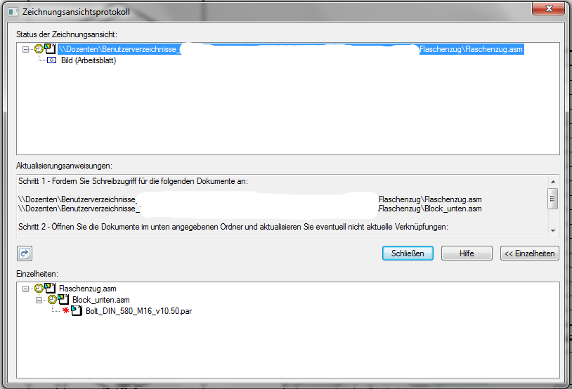

Ich bekomme die Aktualisierung der Baugruppe nicht hin. In der Zeichnung erscheinen immer die diecken grauen Ränder. Was kann ich da tun?
Ich habe schon die Einzelteile und die Baugruppe gespeichert - bin etwas ratlos!

Hast du mal versucht deine Zeichnung zu aktualisieren? Änderungen werden nicht automatisch übernommen.

was steht denn im Zeichnungsansichtprotokoll??
Das findest Du unter den Extras in der Draft-Umgebung.
Mach davon mal einen Screenshot und poste den mal.

in die Baugruppe einsteigen, und "Alle Verknüpfungen aktualisieren!"
Speichern und zurück in die Zeichnung.
Sollte nur mehr ein dünner grauer Rand da sein, Ansichten aktualisieren und fertig.

Aus dem mir nicht bekannten Zeichnungsansichtsprotokoll geht hervor, das mit der Ringschraube was nicht stimmt. Was bedeudet dies?

>> Was bedeudet dies?
Tu doch einfach, was in der Meldung unter Schritt 1 und Schritt 2 geschrieben steht.

Ich habe den Schreibzugriff auf alle Elemente, habe nun auch beide BG geholt. Ich kann allerdings diese gelben Pfeile nicht deuten. Es kann doch unmöglich sein, daß alle Elemente nicht aktuell sind.
Auf jeden Fall habe ich die beiden Elemente geholt - und neu abgespeichert - hat nichts gebracht.
Erst das Weglegen der Unter-BG und dann der Komplettierung hat Erfolg gebracht. Verstehe das aber trotzdem nicht.

Hallo Andreas.
Nochmal zu deinem Beitrag mit dem Zeichnungsansichtsprotokoll.
Die Ringschraube ist OK. Im Protokoll wird nur angezeigt, dass die Schraube irgendwann geändert wurde.
Nun meckert das Assembly Block_unten.asm, bei mir wurde was geändert, und mich hat keiner gefragt. Also das Asm öffnen und ggf. die Schraube aktivieren. Dann noch alle Verknüpfungen aktualisieren und speichern.
Genau so mit dem Flaschenzug.asm verfahren.

Hallo Rainer,
also wie gehabt nur die übergeordneten BG holen, und wieder wegräumen. Ein Speichern reicht nicht aus? Und die gelben Blitze haben keine wirkliche Bedeutung?
Ich wills eben verstehen. Und rein logisch hätte doch ein Aktualisieren + Speichern der geänderten BG und danach selbiges mit der OberBG ausreichen müssen. Dises Ringschraube ist ein Normteil, da kann nichts geändert werden.
