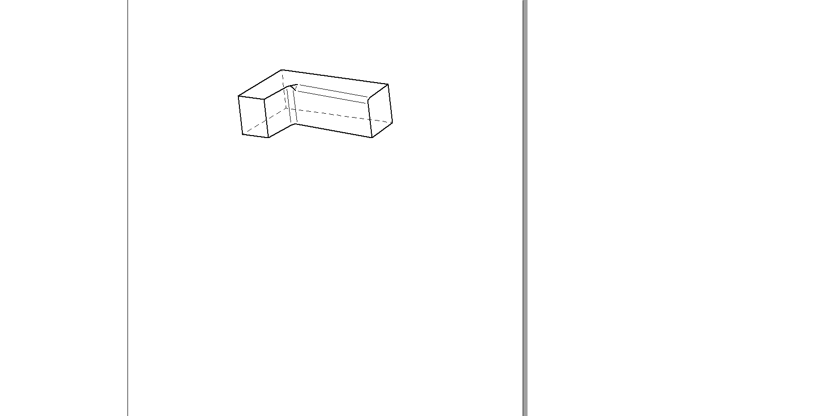

Ich hab da mal was zum Vergleichen.
Das Beste ist das pdf. Sieht aber wirklich mistig aus.

erstellt am: 12. Mrz. 2014 09:37    Editieren oder löschen Sie diesen Beitrag!  <-- editieren / zitieren -->   Antwort mit Zitat in Fett Antwort mit kursivem Zitat    Unities abgeben: 1 Unity (wenig hilfreich, aber dennoch)2 Unities3 Unities4 Unities5 Unities6 Unities7 Unities8 Unities9 Unities10 Unities Nur für focko 10 Unities + Antwort hilfreich
Sorry aber Screenshot nützt nix, denn das ist ein Screenshot.
Das PDF hat bei mir ebenfalls Vektorgrafik und wird beim reinzoomen detaillierter.

Jetzt hab ich eine Lösung!
Das Problem ist nicht der Export der Bilddatei.
Es ist die unsaubere verpixelte Darstellung der Ansichten von SE!
Abhilfe kann man erzielen indem man den Ansichtsmaßstab auf 1:1 stellt.
Dann muss man noch alle Zeichnungssymbole um den gleichen Faktor Betrag skalieren und neu anordnen.
Wenn man jetzt die Datei als Bild exportiert, bekommt man bessere Auflösungen!
Ganz schön schwach, dass das nicht automatisch erkannt wird!
Ist das in St6 auch noch so? Vielleicht hat da ja mal jemand Lust das zu testen. 2 Ansichten des gleichen Teiles, 1x in 1:10 und 1x in 1:1
dann jpg exportieren und reinstellen.
Schacka Du schaffst das!

Doch! Der Treppeneffekt ist bei 1:1 viel geringer als bei 1:100.
Eine Kaffetasse in 10:1 auf A3 macht schöne Schrägen.
Die gleiche Tasse 1:10 auf A4 wird sehr klein und da werden im Verhältnis zur Ansichtsgröße viel pixeligere Ansichten erzeugt.
Der Export in jpg geht einfach über das ganze Blatt in der eingestellten Auflösung.
Die pixeligen Ansichten werden genau so exportiert wie sie gezeigt werden.
Wenn man die Auflösung höher stellt werden Treppenstufen genauso grob exportiert wie die Ansicht es zeigt. Es werden zwar mehr Pixel verwendet, aber nicht so wie es sollte. Es werden anstatt die Stufen kleiner zu machen, einfach mehrere Pixel pro Stufe verwendet.
Ich habe jetzt aber eine Lösung mit der man leben kann:
SE Zeichnung machen.
SE Zng exportieren nach pdf.
pdf in anderem Programm konvertierten in hochauflösendes jpg. Dafür ist z.B. PDF-XChange Viewer geeignet, weil man da jpg exportiern kann.
Anschließend lass ich noch einen Weichzeichner drüberlaufen damit das nicht so hart aussieht.
Aus SE geht es direkt nicht!
