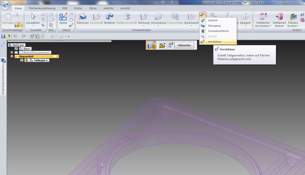

Geht das:
ich möchte einen Rohling als Kern modellieren.
Dann möchte ich an diesen Kern eine Tafel mit einer gleichmäßigen Wandstärke anschmiegen genau wie beim Vakuumformen.

Na ja, es gibt keinen Schalter, den man nur umlegen muss und SE macht das dann.
Du kannst aber mit dem Befehl "Teilflächen versetzen" arbeiten und deine Geometrie um ein bestimmtes Maß versetzen.
Aber: das hat nur bedingt etwas mit dem zu tun, was man in deinem Video sieht.
Beim Tiefziehen hast du als Ausgangsmaterial eine gleichmäßig dicke Platte.
Das Ergebnis weist aber deutliche Unterschiede in der Wandstärkendicke auf.
Die musst du schon selber herausarbeiten (ermitteln und modellieren).

Ohne ST6 wirst du aber auf "Verstärken" oder "Teilflächen versetzen" zurückgreifen müssen.
Achte darauf, dass beide Befehle zu unterschiedlichen Ergebnissen führen.
Beim Verstärken erzeugt SE eine versetzte Fläche(nkette) und schließt die Lücken ggf. mit neuen Flächen.
Beim Flächenversetzen werden keine neuen Teilflächen erzeugt, sondern die bestehenden so modifiziert, dass sich wieder ein Solid ergibt.
(siehe beigefügte Bilder; verstärkt links, versetzt rechts, ggf. Original in der Mitte)
Das Tiefziehteil ergibt sich dann mit dem "Dünnwand"-Befehl oder durch Subtraktion der Ausgangs-Matrize (oder besser: Stempel).

ich brauche genau die Wandstärke die durch verstärken dazugegeben wurde.
Wie geht das?
Das ist in dem Bild das linke Teile ohne das Original.

Home - Volumenkörper - Drop-Down-Menü Hinzufügen - Verstärken
Fläche auswählen (empfehle Kette; oder was immer du verstärken willst) und Auswahl bestätigen
Verstärkungswert eingeben und Versatzrichtung auswählen
Fertig stellen
Ich gehe davon aus, dass du den Stempel schon erstellt hast.

1. Das ist doch derselbe Befehl.
2. Wird der Befehl in der Befehlssuche nicht angezeigt? Hast Du ihn da unten eingegeben?
Wenn es ein neues Teil sind soll:
1. Neues Part
2. Teilkopie des Stempels einfügen
3. Evtl. Flächenkopie der zu verstärkenden Fläche
4. Verstärken.
ps. Das muss ein PART sein.
pps. ST5 kann ja auch MultiBody. Mach den vorhandenen Körper zum Konstruktionskörper und modelliere einen zweiten Körper dazu. Weiß aber nicht, ob Foundation das kann.

Das funktioniert nicht.
Wenn ich das so machen, dass wird einfach nur der Stempel dicker gemacht. Auch wenn ich ihn als Teilkopie einfüge.

Es muss als Konstruktionslement eingefügt werden, nicht als Entwurfskörper.

Ich hab es jetzt als Konstruktionskörper eingefügt.
Nur kann ich jetzt keine Flächen mehr auswählen die verstärkt werden können.

Ich kann Flächen kopieren, wählen und verstärken.

Ist der Körper richtig abgeleitet?
Schacka Du schaffst das!
Arne Peters
Beiträge: 7617
Registriert: 05.2002.24
Solid Edge Seminarunterlagen
erstellt am: 11. Mrz. 2014 11:04    Editieren oder löschen Sie diesen Beitrag!  <-- editieren / zitieren -->   Antwort mit Zitat in Fett Antwort mit kursivem Zitat    Unities abgeben: 1 Unity (wenig hilfreich, aber dennoch)2 Unities3 Unities4 Unities5 Unities6 Unities7 Unities8 Unities9 Unities10 Unities Nur für focko 10 Unities + Antwort hilfreich
Sieht alles prima aus.
Sparsamkeit ist manchmal ein recht teures Hobby.
Arne
focko
Sehen Sie sich das Profil von focko an!   Senden Sie eine Private Message an focko  Schreiben Sie einen Gästebucheintrag für focko
Beiträge: 1473
Registriert: 29.10.2013
Intel i7 8700K
32 GB RAM
Nvidia Quadro P4000
Solid Edge ST10 Simulation Premium
Windows 10 prof. 64 Bit
erstellt am: 11. Mrz. 2014 11:10    Editieren oder löschen Sie diesen Beitrag!  <-- editieren / zitieren -->   Antwort mit Zitat in Fett Antwort mit kursivem Zitat    Unities abgeben: 1 Unity (wenig hilfreich, aber dennoch)2 Unities3 Unities4 Unities5 Unities6 Unities7 Unities8 Unities9 Unities10 Unities
Und warum kann ich dann ncht mal eine einfache gerade Fäche auswählen?
Arne Peters
Beiträge: 7617
erstellt am: 11. Mrz. 2014 11:13    Editieren oder löschen Sie diesen Beitrag!  <-- editieren / zitieren -->   Antwort mit Zitat in Fett Antwort mit kursivem Zitat    Unities abgeben: 1 Unity (wenig hilfreich, aber dennoch)2 Unities3 Unities4 Unities5 Unities6 Unities7 Unities8 Unities9 Unities10 Unities Nur für focko 10 Unities + Antwort hilfreich
Weil der Auswahlfilter auf "Körper" steht.
Arne
focko
Beiträge: 1473
Intel i7 8700K
32 GB RAM
Nvidia Quadro P4000
erstellt am: 11. Mrz. 2014 11:57    Editieren oder löschen Sie diesen Beitrag!  <-- editieren / zitieren -->   Antwort mit Zitat in Fett Antwort mit kursivem Zitat    Unities abgeben: 1 Unity (wenig hilfreich, aber dennoch)2 Unities3 Unities4 Unities5 Unities6 Unities7 Unities8 Unities9 Unities10 Unities
Ich hab alle versucht - nichts?!!???
Ist das noch eine Filter?
Wo?
Arne Peters
Beiträge: 7617
erstellt am: 11. Mrz. 2014 12:06    Editieren oder löschen Sie diesen Beitrag!  <-- editieren / zitieren -->   Antwort mit Zitat in Fett Antwort mit kursivem Zitat    Unities abgeben: 1 Unity (wenig hilfreich, aber dennoch)2 Unities3 Unities4 Unities5 Unities6 Unities7 Unities8 Unities9 Unities10 Unities Nur für focko 10 Unities + Antwort hilfreich
Keine Ahnung.
Ohne die Datei kann ich nichts sagen.
Arne
focko
Beiträge: 1473
Intel i7 8700K
32 GB RAM
Nvidia Quadro P4000
erstellt am: 11. Mrz. 2014 12:31    Editieren oder löschen Sie diesen Beitrag!  <-- editieren / zitieren -->   Antwort mit Zitat in Fett Antwort mit kursivem Zitat    Unities abgeben: 1 Unity (wenig hilfreich, aber dennoch)2 Unities3 Unities4 Unities5 Unities6 Unities7 Unities8 Unities9 Unities10 Unities
Stempel.par
AbgeleiteterStempel.par
Ok hier die Teile.
Arne Peters
Beiträge: 7617
erstellt am: 11. Mrz. 2014 13:00    Editieren oder löschen Sie diesen Beitrag!  <-- editieren / zitieren -->   Antwort mit Zitat in Fett Antwort mit kursivem Zitat    Unities abgeben: 1 Unity (wenig hilfreich, aber dennoch)2 Unities3 Unities4 Unities5 Unities6 Unities7 Unities8 Unities9 Unities10 Unities Nur für focko 10 Unities + Antwort hilfreich
guckst mal hier
www.bss-online.de/ftp/thicken.swf
Arne
focko
Beiträge: 1473
Intel i7 8700K
32 GB RAM
Nvidia Quadro P4000
erstellt am: 11. Mrz. 2014 13:52    Editieren oder löschen Sie diesen Beitrag!  <-- editieren / zitieren -->   Antwort mit Zitat in Fett Antwort mit kursivem Zitat    Unities abgeben: 1 Unity (wenig hilfreich, aber dennoch)2 Unities3 Unities4 Unities5 Unities6 Unities7 Unities8 Unities9 Unities10 Unities
Oh Mann,
ich muss die Fläche kopieren. Jetzt fehlt ein Smilie mit Hand vorm Kopf!
Ich hab die ganze Zeit versucht die Fläche in dem abgeleiten Teil zu verstärken.
Und der Schritt mit dem abgeleiteten Bauteil ist damit der Stempel nicht in den Stücklisten und Zeichnungen erscheint oder?
Super Danke!
