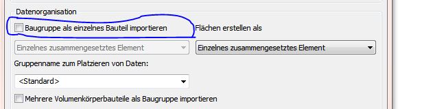

wir haben SolidEdge Modelle in .stp Dateien bekommen und wollen diese in Inventor importieren.
Allerdings ist es eine Baugruppe und ich kann nach dem Import nichts an den jeweiligen Bauteilen ändern, sondern er sieht es als ein erstelltes Modell an. Gibts es im SolidEdge ein Format, welches man in Inventor importieren kann, in welchem diese Eigenschaften erhalten bleiben, sodass ich das Modell ggf. im Inventor modifizieren kann?

Hi, danke für die Antwort. Es ist eine zusammengesetzte Baugruppe von einem Überspannugsableiter in einer .stp datei.
Wenn ich diese in Inventor importiere, dann sieht IV dies als ein einziges Bauteil an und ich kann nichts editieren.
Auf einem Testrechner habe ich SolidEdge ST6 als Testversion installiert. Dort habe ich die Datei geöffnet und es hat automatisch eine Baugruppe erkannt. Diese habe ich dann als .asm gespeichert und wieder versucht im Inventor zu importieren. Nach dem Import sieht IV dies aber wieder als ein einzelnes unveränderliches Bauteil an, was auch explizit im Importbericht angegeben wird, somit weiß ich nicht, wie ich es umgehen könnte, sodass ich die komplette Baugruppe importieren kann.

wie oben beschrieben, wenn ich die Step Datei mit SE öffne, dann erkennt er es als Baugruppe und schlägt direkt vor diese als .asm umzuspeichern. Ich kann die einzelnen Elemente auch anwählen, ausblenden, editieren etc. Wenn ich dann z.B. die umgespeicherte .asm Datei in Inventor importieren will, dann sagt bereits das Import Protokoll von IV, dass es dies als ein unveränderliches einzelnes Bauteil sieht. Ebenso die Step Datei. Ich weiß nicht, wie man dies beeinflussen kann. Es soll wohl eine Import Option bei IV geben, wurde mir im IV Forum gesagt. Wir probieren dies morgen an der Arbeit mal nochmal aus und ich melde mich.

sucht ihr vielleicht das hier?.
Beim IV kann man eine Step Baugruppe auch als Einzelteil importieren, oder nicht.
Dazu gibt es hier die Einstellungen.
