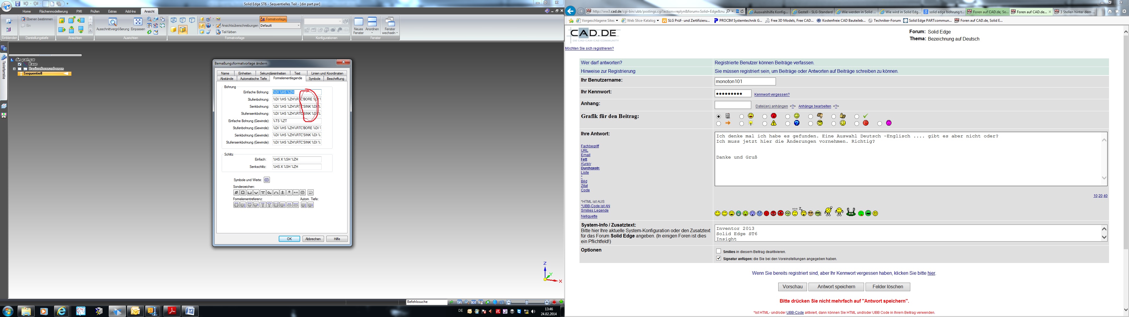

ich hoffe ihr könnt mir schnell helfen. Und zwar werden bei mir die Stufenbohrung auf Englisch angezeigt. Was aber für die Werkstatt etwas unpassend ist. Wo und Wie kann ich das auf deutsch einstellen. Danke.
Gruß micha

Hallo Micha,
Du findest die Einstellung in den Bemassungsformatvorlagen unter Formelementlegende und Automatische Tiefe. In der DIN Draft.dft findest Du auch die deutschen Einstellungen dafür.

Ich denke mal ich habe es gefunden. Eine Auswahl Deutsch -Englisch .... gibt es aber nicht oder?
Ich muss jetzt hier die Änderungen vornehmen. Richtig?
