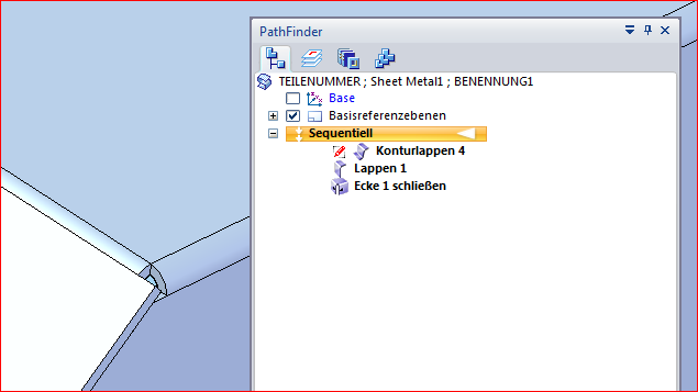

Bei Konturlappen müsste man doch auch die Ecken schließen können.
Es geht jedoch nicht. Ich hab das Teil reingestellt.
Kann man bei Konturlappen Ecken schließen?

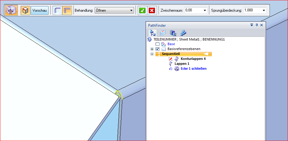

Hey Leute,
danke für die Antworten,
aber verstanden hab ich das immer noch nicht. Ich habe die Laschen mit Konturlasche erstellt.
Dann habe ich versucht: Ecke schließen - geht aber nicht. Wieso?
Kann man bei Konturlasche nicht mit Ecke schließen arbeiten?
Deshalb habe ich das psm reingestellt.

Gehe beim Konturlappen auf das Pluszeichen dann siehst Du
Das die Ecken im Konturlappen geschloßen werden

Original erstellt von herbertboss:
Boss
Welches plus?
Wo ist das ?
Im Konturlappen 2 oder 4?

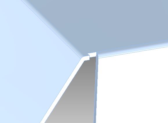

EckeKonturlappen.stp
EckeKonturlappen.dxf
Habe den 2. Konturlappen entfernt, dann alles in den Syn.Mod verschoben
und den Konturlappen neu gezeichnet, geschnitten und nach Oben geschoben
Boss
Hey Boss, das meinte ich nicht, ich wollte eigentlich nur dass die zweite konturlasche nicht um die Ecke läuft sondern einfach bis auf einen kleinen Spalt and die andere Lasche herangeht.
In dem ersten Bild meiner Frage ganz an Anfang ist es zu sehen. Ich möchte einfach die Senkrechte um den Eckpunkt in dem Uhrzeigersinn drehen bis die Kante den linken Lappen erreicht. Sorry für die komplizierte Erklärung, ich bin gerade mit dem ipad unterwegs.

EckeKonturlappen_Rainer.psm
Hi Focko.
Hier meine Lösung, wie ich versucht habe mit den Bildern darzustellen.
