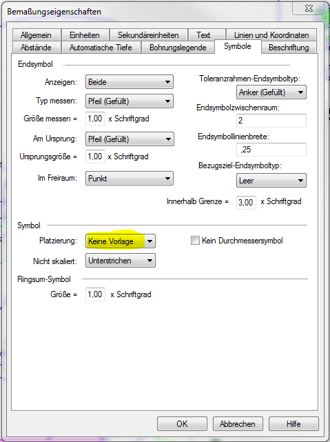

Hallo Leute,
Ich habe da ein neues Problem, es geht um das Durchmesser Zeichen.
Ich will es auf Bemaßungen wie die auf dem Bild entfernen aber ich weiß nicht wie ich das bewerkstelligen soll.
PS: Und wie kann man ein Loch bemaßen das halb geschnitten ist, bspw. halb in einem Schnitt ist?
Grüße Darko

Du bist in der Draft Umgebung? Also Bemaßung anklicken dann geht ein Feld auf. Dort klickst du auf Auswahl-Bemaßungspräfix(Symbol-Zeichenblatt mit Stift). Dort kannst du jetzt auswählen was angezeigt werden soll. In deinem Fall lösche bei Präfix - %DI. Dann müsste es auch ohne Ø Zeichen gehen.
Genau da liegt das Problem die Felder sind alle leer es gibt nichts was ich enfernen kann weder bei Präfix noch bei de anderen.

Rechtsklick auf das Maß, Eigenschaften dann wie im Bild angehängt Keine Vorlage auswählen.
Brauchst du das öffter, machst du dir am besten eine Formatvorlage dafür.
Nun die Frage, wieso willst du das Durchmesserzeichen ausblenden?

Danke das ist es, Super!

zum 2. Teil der Frage:
Entweder als Maßtyp die Bohrungslegende nehmen oder eine Durchmesserbemaßung,
diese fragt nach Mittellinie und Aussenkante, welche beide ja im Halbschnitt sichtbar sind.

Weil dort wo der Kreis sichtbar ist, normgerecht keine Durchmesserzeichen amgebracht werden.

auch auf die Gefahr hin, dass ich mich da jetzt ein wenig rauslehne, aber soweit ich weiß, wurde bereits um 2002 bei einer Normänderung definiert, dass bei jeder Kreisbemaßung das Durchmesserzeichen vorgestellt wird, auch dann, wenn die Kreisform sichtbar ist.
D.h. das wäre sogar normgerecht.

Ich hab das mit Kein D vor Kreise Eende der 80er gelernt.
Alle die jünger sind bestätigen mir in Schulungen immer wieder, dass man jetzt wieder Durchmesser dran macht. Auch Auszubildende lernen es so.

Das ist korrekt, z.Z. ist die Angabe des Durchmesserzeichens auch bei eindeutig sichtbaren Kreis vorgeschrieben. Ist übrigens Anfang der 90er Jahre umgestellt worden (siehe DIN 406-11 u. DIN 406-12 von 1992.
