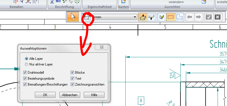

Kann ich einstellen das ich beim Linien zeichnen nur Punkte vom aktivem Layer rasten kann und nicht von Linienpunkten eines eingeblendeten aber nicht aktivem Layer? (Intellisketch)
Danke,
Andreas

Unter Auswahloptionen -> Nur aktive Layer. Siehe Bild

Hallo René,
danke für den Denkanstoss. Leider funktioniert das nur wenn ich eine Linie auswählen will. Beim Zeichnen werden mit aber weiterhin alle Layer "gefangen".
Hast du da auch eine Idee?
Anyone?
Andreas

Rechtsklick auf den Layer "nicht-lokalisierbar machen".
Der Layer darf dabei aber nicht der aktivierte sein.

Uaaa, Perfekt!!!
Dankeschön
