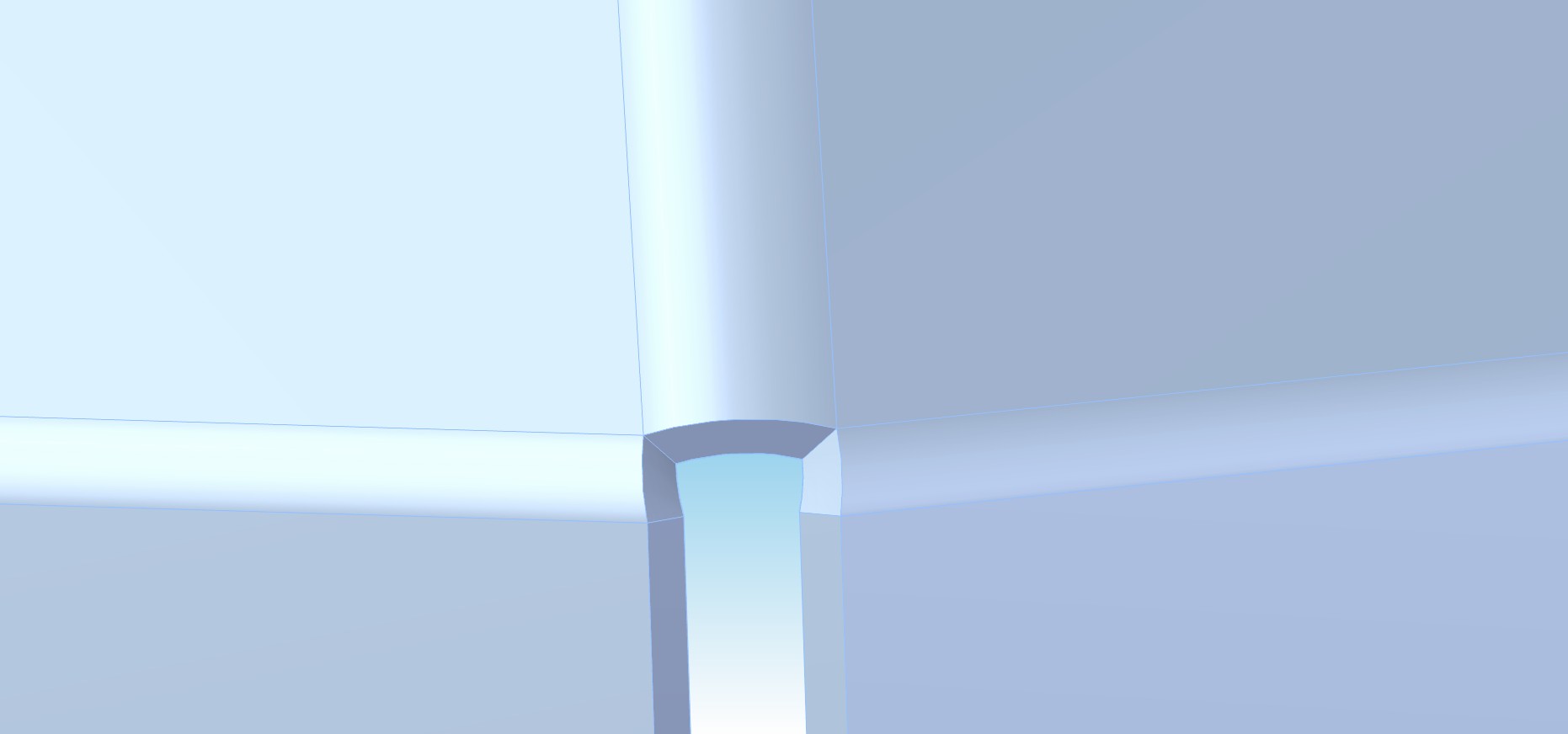

Und täglich grüßt das Murmeltier ähh der Micha.
Wer kennt das nicht. Die Tür geht auf und strahlend wird man mit dem Satz begrüßt. Du bist doch der Neue. Ich bräuchte mal ganz schnell was. Ist ganz einfach.
Folgendes Problem. Ich habe eine Haube gezeichnet. Fläche unten 1600x800 oben 200x200, 350 hoch Rückwand gerade.
Dieses habe ich mit Übergangsbiegung erstellt. An den drei Seiten noch eine Lasche dran von 50mm und fertig.
Jetzt wollte ich noch die Ecken schließen. Da kommt der Fehler: Die ausgewählten Biegungen bilden keine gültige Ecke mit 2 Biegungen. Die Biegungen müssen eine gemeinsame Teilfläche aufweisen.
Kann ich jetzt trotzdem die Ecken irgendwie schließen oder bin ich schon am Anfang falsch an die Sache rangegangen.

erstellt am: 22. Jan. 2014 11:32    Editieren oder löschen Sie diesen Beitrag!  <-- editieren / zitieren -->   Antwort mit Zitat in Fett Antwort mit kursivem Zitat    Unities abgeben: 1 Unity (wenig hilfreich, aber dennoch)2 Unities3 Unities4 Unities5 Unities6 Unities7 Unities8 Unities9 Unities10 Unities
Könnt ihr damit was anfangen?

Hallo Mono.
Dann nimm mal den Befehl Ecke mit 3 Biegungen schließen, direkt unter dem anderen.
tschau, Rainer
monoton101
Sehen Sie sich das Profil von monoton101 an!   Senden Sie eine Private Message an monoton101  Schreiben Sie einen Gästebucheintrag für monoton101
Beiträge: 286
Registriert: 16.04.2013
Solid Edge ST8
Insight
Inventor 2013
erstellt am: 22. Jan. 2014 12:00    Editieren oder löschen Sie diesen Beitrag!  <-- editieren / zitieren -->   Antwort mit Zitat in Fett Antwort mit kursivem Zitat    Unities abgeben: 1 Unity (wenig hilfreich, aber dennoch)2 Unities3 Unities4 Unities5 Unities6 Unities7 Unities8 Unities9 Unities10 Unities
Kommt auch ein Fehler. Die Radien und Winkel würden nicht überein stimmen.

erstellt am: 22. Jan. 2014 15:53    Editieren oder löschen Sie diesen Beitrag!  <-- editieren / zitieren -->   Antwort mit Zitat in Fett Antwort mit kursivem Zitat    Unities abgeben: 1 Unity (wenig hilfreich, aber dennoch)2 Unities3 Unities4 Unities5 Unities6 Unities7 Unities8 Unities9 Unities10 Unities
Danke erst mal. Mit deiner Vorlage bekomme ich es auch hin. Ich denke der Fehler liegt wo anders. Wenn ich bei mir eine Lasche bilden will kommt meistens felgender Fehler. Teil werde nicht verändert. Ändern sie die Formelementeeingabe. Dieser Fehler kommt aber bei deinem Teil nicht. Ich denke der Fehler hat auf jeden fall damit zu tun. Irgendeine Einstellung?

erstellt am: 23. Jan. 2014 09:50    Editieren oder löschen Sie diesen Beitrag!  <-- editieren / zitieren -->   Antwort mit Zitat in Fett Antwort mit kursivem Zitat    Unities abgeben: 1 Unity (wenig hilfreich, aber dennoch)2 Unities3 Unities4 Unities5 Unities6 Unities7 Unities8 Unities9 Unities10 Unities
Blech_Problemteil.psm
Guten Morgen
über part und dann umwandeln in Blech habe ich meine Haube herstellen können.
Im Blechmodus scheitern es schon an der Konturlasche. Einzelne Lappen kann ich erstellen, Konturlappen-Kette nicht. Da kommt sofort das Ausrufezeichen.
Ich habe versucht Renés Modell nachzuverfolgen. Ich habe bis auf die Skizzen alles gelöscht und versucht das Blech zu erstellen. Ich komme wieder nur bis zum Konturlappen. Kann es sein das irgendeine Einstellung falsch gesetzt ist. Ich lade mal mein Versuch hoch. Wenn jemand Lust haben sollte kann er ja mal versuchen eine Konturlappen-Kette zu erstellen.

erstellt am: 24. Jan. 2014 08:28    Editieren oder löschen Sie diesen Beitrag!  <-- editieren / zitieren -->   Antwort mit Zitat in Fett Antwort mit kursivem Zitat    Unities abgeben: 1 Unity (wenig hilfreich, aber dennoch)2 Unities3 Unities4 Unities5 Unities6 Unities7 Unities8 Unities9 Unities10 Unities
Guten Morgen,
gerade etwas probiert. Wenn ich die Konturlappen-Kette versuche kommt ja eine Fehlermeldung bei mir. Wenn ich jetzt in den Einstellungen Eckenausklinken KEIN hacken setze funktioniert es?
Dann geht aber natürlich das Eckenschließen nicht mehr.
Was mir noch aufgefallen ist, dass wenn ich die selbe Skizze wie Dragonbeat nehme und dann den Befehl Übergangslappen ausführe, bekomme ich einen anderen Biegeradius bei der gleichen Einstellung.
Ich bin total    .
Gruß Micha

erstellt am: 06. Feb. 2014 12:37    Editieren oder löschen Sie diesen Beitrag!  <-- editieren / zitieren -->   Antwort mit Zitat in Fett Antwort mit kursivem Zitat    Unities abgeben: 1 Unity (wenig hilfreich, aber dennoch)2 Unities3 Unities4 Unities5 Unities6 Unities7 Unities8 Unities9 Unities10 Unities
So leider muss ich dieses Thema noch mal aufwärmen.
Ich habe das Blech von Dragonbeat genommen und bis auf die Skizze alles gelöscht. Dann mit Übergangslappen das erste Blech erstellt und mit Konturlappen die Lappen erstellt.
Was auch wieder nicht gleich funktionierte sondern erst als ich das Häkchen bei Eckenausklinkung rausgenommen habe. Mein Übergang(eins) sieht anders aus als bei Dragonbeat(fremd) . Siehe Bild. Kann mir noch einer sagen was ich falsch mache oder wo der Fehler liegen könnte.
