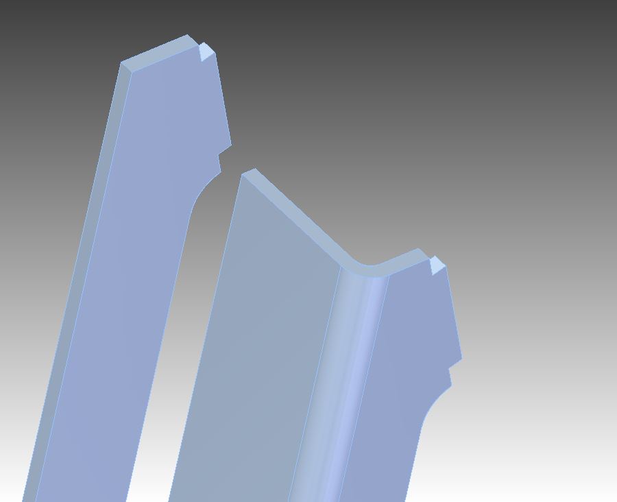

Hallo Forumsteilnehmer,
ich hab da mal eine Anfängerfrage:
Ich habe einen Winkel gezeichnet. Befehl Lasche und daran dann einen Lappen gesetzt.
Jetzt möchte ich den Winkel so spiegeln, dass er ein U-Profil wird.
Kann man das machen?

Bei mir geht das nicht.
Der Lappen wird nicht mit gespiegelt?!

Jaaaaa ich weiss...
Die Lasche ist aber mit dem Clipboard übernommen aus MegaCAD.
Das müsste ich dann zweimal machen deshalb möchte ich spiegeln.

Ok hier zwei Screenshots.

Du hast aber schon Lasche und Lappen ausgewählt beim Spiegelbefehl, wenn du beides spiegeln willst?
Oder die falsche Spiegelebene gewählt, sollte nur der Lappen gespiegelt werden.

Eine Möglichkeit

Wie macht man was? Du hast doch meine PSM Datei, da siehst du doch wie ich es gelöst habe.
Hier noch eine etwas verbesserte Version. Die Profilbreite kann nun über den Ebenenabstand gesteuert werden.

Danke René,
ich finde den Befehl Spiegelkopie nicht.
In der Hilfe ist nichts drin!

hier die Info zum Spiegeln:

Oh Mann!
Dankeschön. Wieso finde ich das nicht in der Hilfe....
