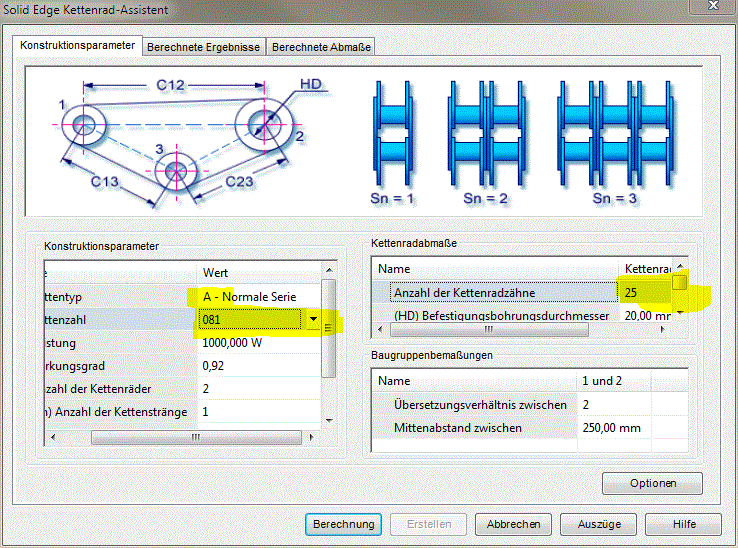

Hallo zusammen.
Ich soll für einen Kollegen ein Kettenblatt für eine Motorradkette Suzuki Bandit 600 erstellen. Er braucht es für einen Rennkart. Da er es testen muss darf ich eines mit 24, 25 und 26 Zähnen fertigen. SE ST6 habe ich ja, aber ich komm mit der Engineering Reference nicht klar. Keine Ahnung welche Kette ich nehmen muss resp. wie das Ding funktioniert. Habe es auch zuvor nie gebraucht.
Für einige mag das wahrscheinlich ein Klacks sein, für mich ist aber relativ schwierig zu bewerkstelligen da ich es noch nie zuvor gemacht habe.
Evtl. hat ja je,and von Euch schon einmal Kettenblätter für Motorräder gezeichnet und kann mir sagen wir er / sie vorgegangen ist.
Die Bohrung in der Mitte ist nicht relevant. Diese kann ich anpassen.
Merci und Gruss vorab.

Hallo Livio,
also ich denke, dass Dir Dein Kollege sagen muss, welchen Typ von Kette bzw. Kettenrad er für seine Maschine braucht.
Oder Du gehst im Internet danach suchen, wobei ob dann alles richtig ist ...
Wenn Du in einer BG das Engineering Reference startest (natürlich mit Kettenräder) musst dann die gewünschten Parameter wie Kettentyp usw. eingeben.
Dann erzeugt Dir SE die definierten Räder.
Aber welche Du haben möchtest, das musst Du schon vorher wissen.

Hai Livio.
Ich habe gerade etwas Zeit und da ich auch Mopet (KTM) fahre, .....
Die 600er Bandit hat eine 530er Kette
Eine 530er Kette entspricht einer 5/8 x 3/8 Zoll Rollenkette.
5/8 ist die Teilung in Zoll (Mitte Rolle zu Mitte Rolle, 5/8*25,4) = 15,875 mm
Du startest Engineering Reference mit 'Kettenräder'
unter Optionen: einstellen:
(oben Rechts) 'Basierend auf Kettenradzähnen' auswählen
bei Konstruktionsparameter:
Kettentyp: B-Normale Serie
Kettenzahl: 10B (entspricht der 5/8 x 3/8)
Anzahl der Kettenräder: 3
bei Kettenradabmaße:
Anzahl der Kettenradzähne: 24 - 25 - 26
Begestigungsbohr....ser: -deine Wahl-
Auf 'Berechnen' klicken
Auf 'Erstellen' klicken
sollte passen.

Hi Stephan
Genau das habe ich gesucht. Viiiielen Dank.

Update zu Serie-A und Serie-B Ketten:
Serie-A Ketten sind 'Amerikanische Bauart'
Serie-B Ketten sind 'Europäische Bauart'
Dass die Amis mal wieder ihr eigenes Zeug stricken ist ja klar!
In Europa sind auf jeden Fall die Serie-B Ketten die gebräuchlichsten (wenn man in diversen Shops nach Ketten sucht).
Dementsprechend sind Kettenräder Serie-B wohl auch die richtige Wahl.
