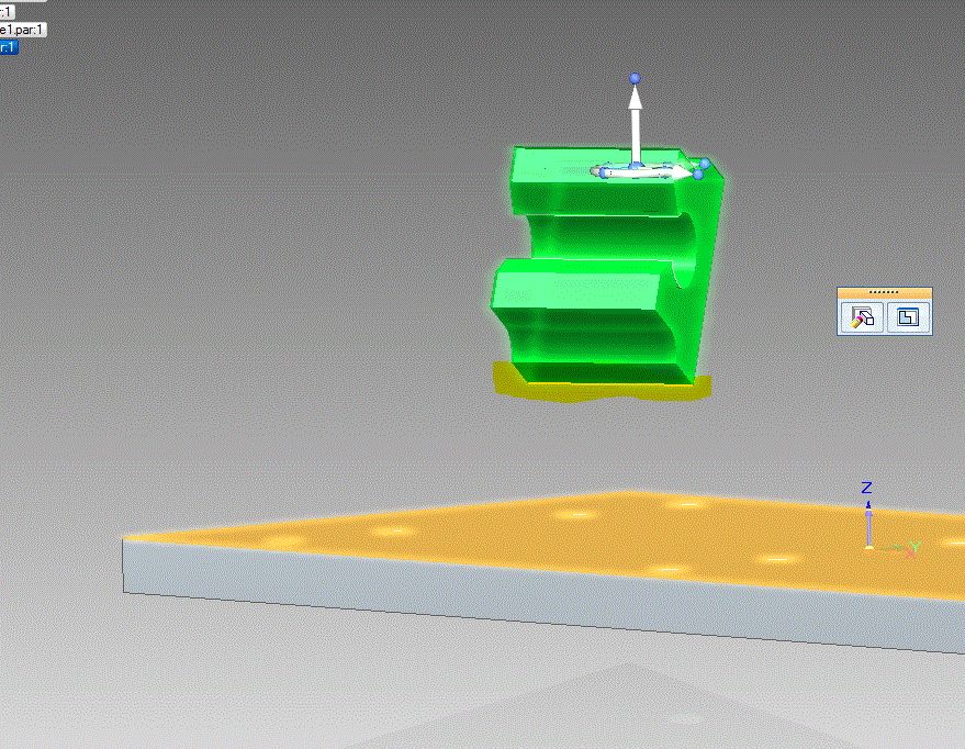

Hallo in die Runde,
ich möchte gern eine Kante parallel zu eine Ebene festsetzen. Habt Ihr einen Vorschlag, welche Beziehungen dafür geeignet sind?
Die Kante soll sich in der Parallelebene frei drehen, sowie den Abstand frei ändern können.
Danke Euch.

A)
Man kann, wenn man beim QuickPick etwas wartet, eine Kante mit einer Fläche verbinden. Dabei hat man aber wohl den Floating Offset vergessen. Es geht nur Fest oder Bereich.
Vielleicht war irgendjemandem nicht klar, dass diese Konstellation auch bei Floating bereist eine Einschränkung der Freiheitsgrade darstellt.
B)
Alternativ könnte man einen mini-Radius anbringen und dann eine Tangential-Beziehung mit Floating Offset.
Arne

Mir würde da erstmal nur Verbinden einfallen.
Allerdings müsstest du dann den parallelen Abstand zwischen Kante und Fläsche,
über die verbindungs Beziehung per Maßeingabe steuern.

das ist dann nicht die Parallel-Beziehung sondern eine Verbindung!
Funktioniert hier bei mir einwandfrei!

sorry, habe jetzt gesehen, dass Rene diese Antwort ohnehin schon gegeben hatte.
Und ja, auch bei der Verbindung ist kein veränderlicher Offset möglich (hatte ich überlesen)

Hallo nochmals,
die einzige Lösung bei der Verbindung wäre eine Bereichseingabe.
Da ich dieses aber von 0 bis beliebig definieren kann entspricht dies wieder einer freien Verschiebung, wie gewünscht.

Original erstellt von wolha:
Was dann wieder die Frage aufwirft, wieso "gleitend" nicht anwählbar ist.
René

Original erstellt von Dragonbeat:
Immer wenn ein Element ein Punkt ist, ist gleitend Unsinn.
Die Konstallation aus Kante und Fläche hatte man wohl nicht auf dem Zettel. Vielleicht weiß man garnicht, dass es geht.

Danke für den Tip, das funktiniert wie gewünscht. Der Workaround mit dem Bereich ist bisschen doof, aber geht.
