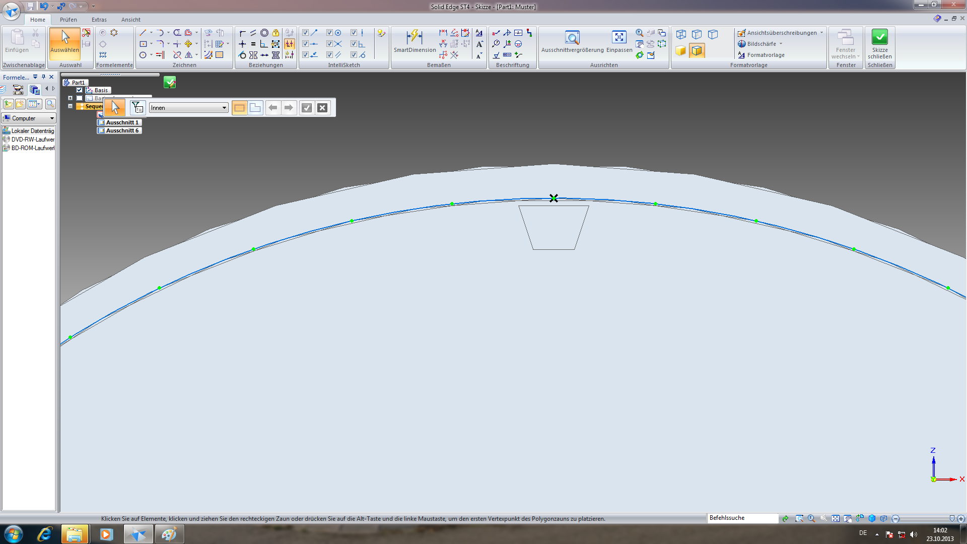

Ich möchte ein Zahnrad zeichnen weshalb sich mir der Kreismusterbefehl anzubieten scheint. Ich habe eine Scheibe mit dem Umfang des Außenkreises und möchte nun 56 Ausschnitte darin haben um ein Zahnrad zu erhalten. Ich habe einen Ausschnitt fertig und wenn ich diesen Auswähle und auch eine Kreislinie als Vorgabe, wird mir auch als Vorgeschmack mit dunklen Linien das Endergebnis präsentiert. Klicke ich jetzt aber auf Vorschau um das Ganze zum Ende zu bringen, erhalte ich eine Fehlermeldung. Die Topologie wäre nicht i.O. und ich soll die Geometrie so ändern, dass keine Teilekanten geschnitten werden.Auf verschiedenste Geometrien erhalte ich aber immer die selbe Meldung. Weiß hier jemand Rat?

Ich hab verschiedene Geometrien versucht, darunter auch einfach 4 Bohrungen. Das Ergebnis war dasselbe. Eigentlich sollten die Ausschnitte ins Freie schauen aber wenn sich Kanten nicht schneiden sollen, kann das ja auch nachträglich nochmal kreisrund ausgeschnitten werden.
Hilft dieses Bild weiter?

Gibt es einen Grund warum du "Muster entlang Kurve" verwendest und kein einfaches Kreismuster?
Die Ansicht senkrecht auf die Kreisfläche wäre gut.

Ich habe den Musterbefehl bisher nie gebraucht, bzw. bewusst darauf verzichtet. Allerdings wüsste ich natürlich schon gerne was ich dabei immer falsch mache. Es gibt auch nicht wirklich einen Grund warum ich "entlang Kurve" gewählt habe. Beim einfachen Muster sieht das letzte Bild so aus wie im Anhang.
Es wird übrigens auch empfohlen auf Smart-Muster auszuweichen. Ich weiß allerdings nicht was das ist und die SE-Hilfe kennt das auch nicht.

"Muster entlang Kurve"-Befehl würde ich nur verwenden, wenn es unbedingt sein muss, weil er komplizierter ist und anfälliger für Fehler.
Bei dir kann ich mir vorstellen dass es ein Problem bei der Überschneidung von dem letzten Mustervorkommnis mit dem Ursprungselement kommt.
Also funktioniert das mit dem einfachen Muster. Musst halt deinen Ausschnitt vom Zahn noch anpassen.
"Smart" Muster steckt mehr Intelligenz in das Muster und auch in die Elemente. Ist wichtig, wenn du Sachen darauf platzieren und Mustern willst: z.B. Schrauben in Bohrungen.
Wenn du das Muster auf "Schnell" belässt MUSS!!! die Ursprungsschraube in das Ursprungsloch sonst kommt Blödsinn raus, weil der Referenzpunkt nicht stimmt. Kannst es mal an einer Platte mit ein Paar Bohrungen mal ausprobieren.

Ich hab das Formteil so wie es war gespeichert, SE geschlossen und neu gestartet und dann hat's auch gleich funktioniert.
Auch wenn ich's nicht versteh', es ist schön wenn's funktioniert.
