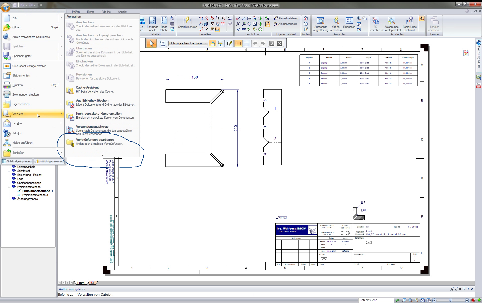

Hallo community,
Wie ersetze ich teile im draft modus?
Im assembly Modus klickt man ja einfach rechtsklick auf das teil:Teil ersetzen und durchsucht den ordner.Habe nämlich die par dateien umbenannt und habe gedacht das es im draft modus genauso einfach geht. Ist dies auch im draft Modus für die ST5 version möglich???Würde mich über schnelle antwort freuen, da es sehr wichtig ist!

Hallo Scarface,
Du hast 2 Möglichkeiten:
Entweder öffnest Du die Draft mit dem RevisionManager und ersetzt den 3D Bezug, oder Du bist im Draft und gehst über
Anwendungsschaltfläche - Verwalten - Verknüpfung bearbeiten.
Dort kannst Du dann auch Deine 3D Referenz ändern.

hier noch ein Bild dazu:

Danke genau das meinte ich ! Hab mir schon einen Wolf gesucht.
Ging ja super schnell.
