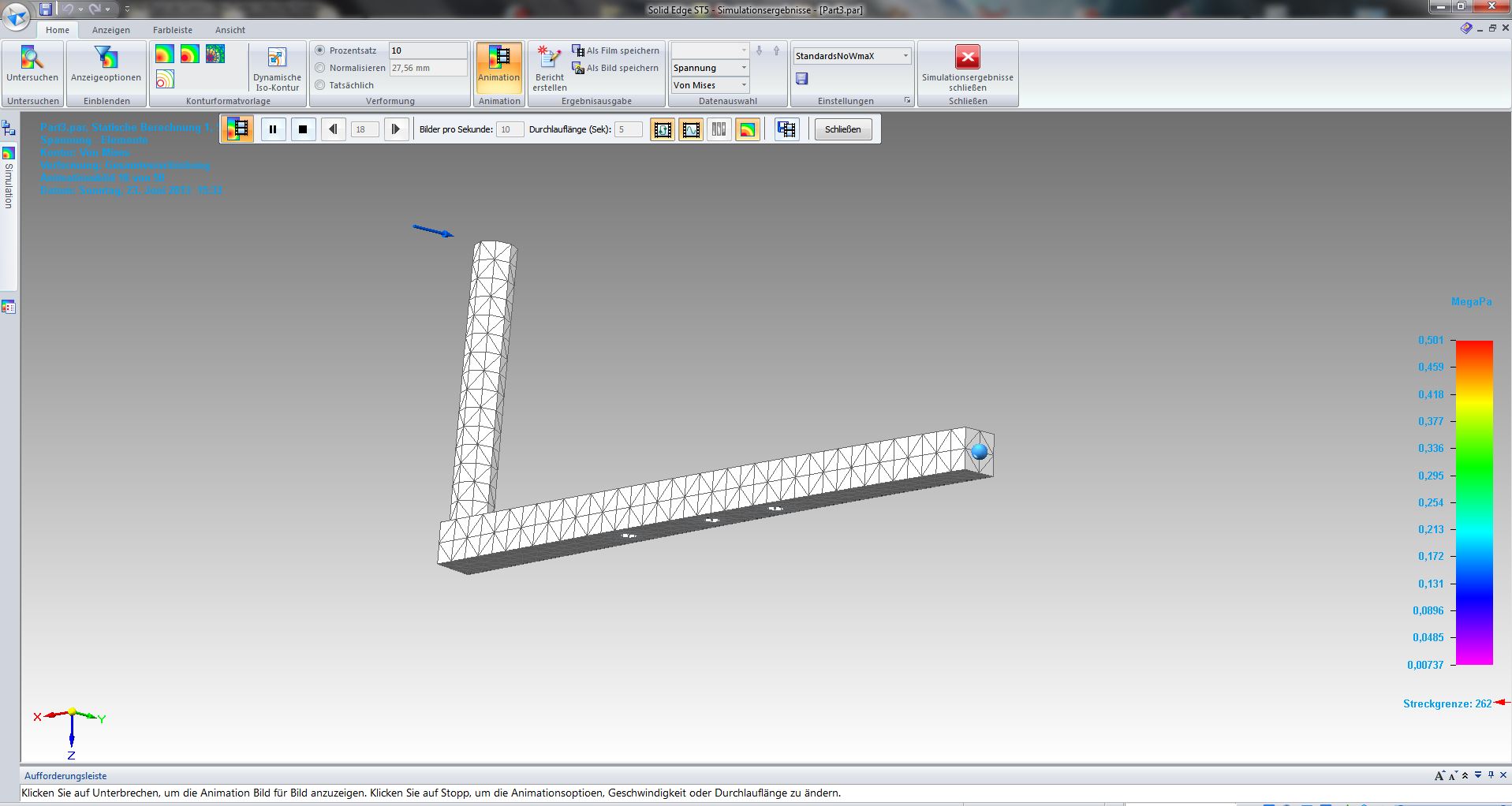

Wie schon im Titel steht, kann ich für ein Bauteil die Spannungen Simulieren, aber mir zeigt es die Spannungen nicht als farbige Darstellung an.
Siehe angehängtes Bild. Wahrscheinlich wohl nur ein kleiner Klick, den ich aber nicht finde...

Anzeigeoptionen?
Oder mal daneben was anschalten?

Unter den Anzeigeoptionen hab ich überall ein Häkchen gemacht was geht (siehe Anhang). Was du mit "daneben Anschalten" meinst weiß ich leider nicht, hab auch schon so ziemlich alles Versucht.
Auf Youtube oder auch in den Übungsbeispielen wird deren Model nach der Berechnung immer gleich Regenbogenfarben, die stellen da auch nix extra mehr ein. Bei mir leider nicht?!?
Bitte um weitere Hilfe...

Dann weiß ich es im Moment auch nicht. Aber ich hatte das glaube ich auch schon mal.
Kontur muss an sein. Ist aber ja auch an.
Mit "daneben" meinte ich die farbigesch Schalter daneben.
Wird denn die Verformung animiert?

Ja, die Verformung sieht man wenn man den Film ablaufen lässt. Hab auch schon mal einefach einen Würfel mit einem Loch berechnen lassen, da hat man auch schön gesehen wie es den zusammendrückt. Aber halt alles nur in grau und nicht farbig. Hab schon alles versucht, den richtigen Knopf finde ich leider nicht...

Hmm, wenn ich während der laufenden Animation auf Schließen des Programmes gehe, wird man gefragt ob man speichern will.
In dieser Dialogbox wird auch ein Vorschaubild angezeigt. Auf diesem Vorschaubild sieht man das Teil eingefärbt!
Jetzt kenn ich mich noch weniger aus!

dumme Frage: "hast Du ein Simulationsergebnis schon einmal in farbe gesehen?"
Denn wenn ich hier probiere, dann schaut alles so wie erwartetaus.
Kann es an Deiner Hardware liegen?
Oder Du ladest Dein Beispiel mal hoch, dann kann man sehen, ob es daran liegt bzw. den Fehler wo anders suchen.

Hab auch schon drann gedacht das es an meiner Grafikkarte liegen könnte, im Vorschaubild beim Speichern sieht man die Farben ja auch (siehe Anhang oben).
Nein, bei mir am Bildschirm hab ichs noch nicht farbig gesehen. Hab das Programm auch erst seit letztem Wochenende. Bin jetzt wieder in der Schule, das Programm ist auf dem PC daheim installiert. Ich meld mich am Wochenende wieder, wenn ich daheim bin.
Normal muß man aber nicht erst extra was einstellen, zumindest laut dem Lehrbeispiel und Youtube-Videos hab ich nix gesehen, oder?
Hab mal mit Catia zu tun gehabt, da mußte man erst extra irgenwelche Ansichten aktivieren und was weiß ich was, bei SE nicht?!?
Hab einen ganz normalen PC mit i5 Prozessor, Asus Board und einer ASUS VP-ATI5850-1024A EAH5850 DIRECTCU TOP/2DIS/1GD5 Grafikkarte. Bei Ansicht hab ich nicht automatische Erkennung sondern Hardwarebeschleunigung manuell aktiviert. Bei SE ST2 hat er die sonst nicht erkannt. Hab ich nun bei ST5 auch so gemacht. Anders hab ichs noch nicht ausprobiert, vielleicht liegts daran?

So, bin wieder daheim und hab mal getestet. Hab bei der Hardware-Erkennung mal "erweitert" statt "direct 3D" angewählt, und siehe da, es geht
