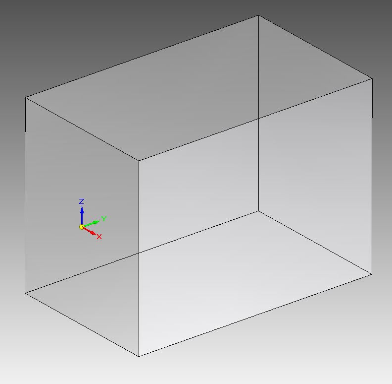

Morgen,
wenn man ein Teil mit einer Vorlage "Glas" bzw. "klar" einfärbt werden die verdeckten Kanten so wie die sichtbaren Kanten dargestellt.
Bei komplexeren Teilen ist es echt schlimm, da man nicht mehr sieht wo vorne und hinten ist
In der V20 wurden die verdeckten abgeschwächt angezeigt.
Hat jemand ne Ahnung wo ich was umstellen muss?? Bei den Teilflächen-Formatvorlagen habe ich nichts gefunden.

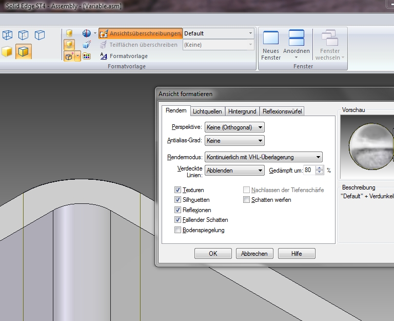

mit Ansicht formatieren / Rendern / Verdeckte Linien
lassen sich unsichtbare Kanten abgeschwächt oder strichliert darstellen.

Ich hab eine schlechte Nachricht aber dieses Problem taucht nur in der ST5 auf,
bei der ST6 ist der Fehler wieder behoben.

Bei mir mit ST5 MP7 hat die Einstellung dort keine Auswirkung auf das gezeigte.
